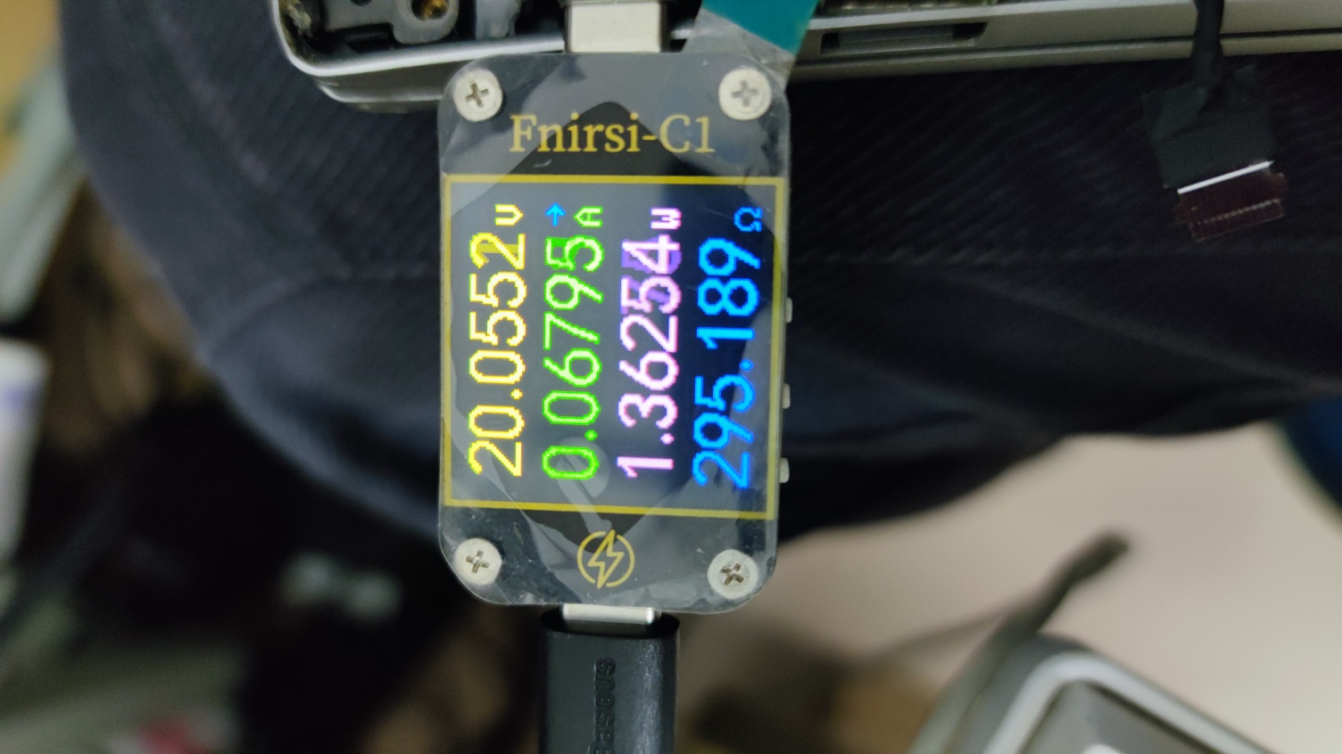

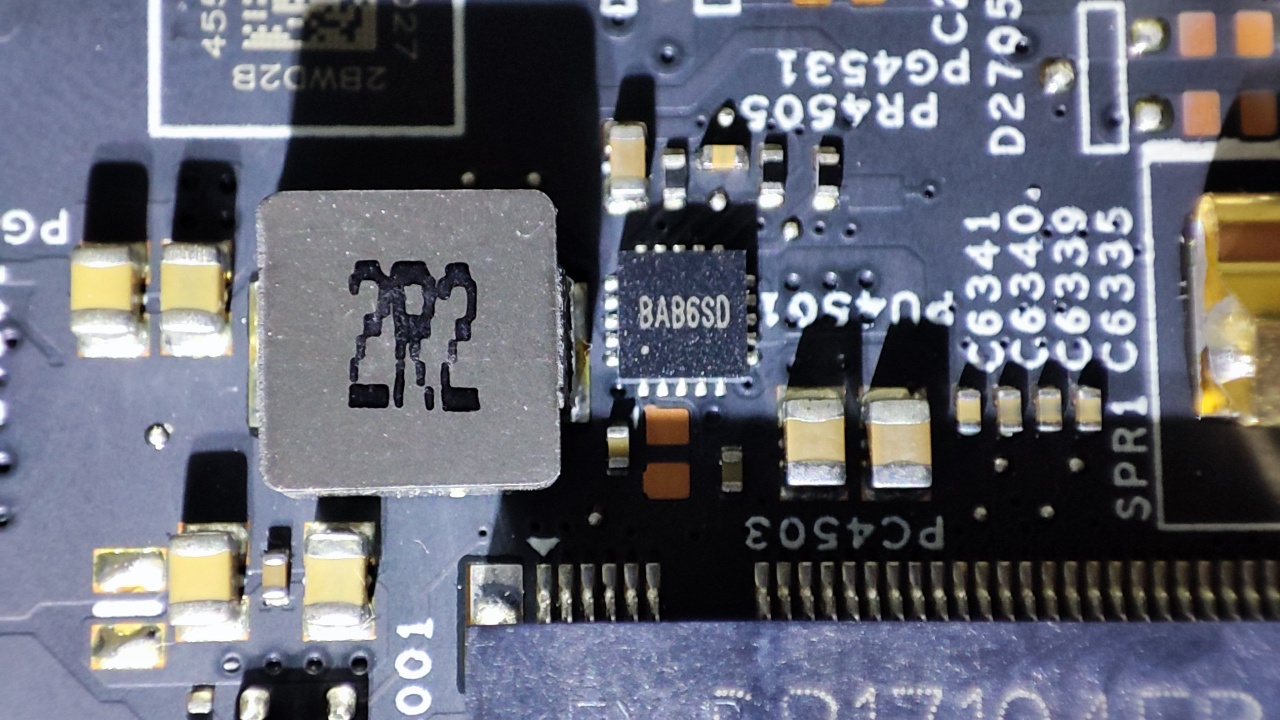

小米笔记本Air13.3 按开关不触发,插电待机电流偏高,发现右侧m.2插槽旁边的此芯片发烫,求助各路大神,此BAB6SD芯片有什么作用,能否直接拆掉,或者求此芯片手册。
作者: 唐糖520    时间: 2022-12-20 19:05
SY8288BRAC看一下

作者: ai623698041    时间: 2022-12-21 09:48
拆掉肯定不行啊 后继短路吧

作者: u1461108    时间: 2022-12-22 21:35
ai623698041 发表于 2022-12-21 09:48
拆掉肯定不行啊 后继短路吧
阻值正常,而且拆掉芯片阻值还是一样
作者: guangwu88888    时间: 2022-12-22 23:27
3.3v基本u挂了
作者: kk2011    时间: 2022-12-24 16:39
u1461108 发表于 2022-12-22 21:35
阻值正常,而且拆掉芯片阻值还是一样
换个芯片试试
作者: u1473788    时间: 2022-12-25 15:50
后级有没有问题
作者: u1461108    时间: 2022-12-25 17:58
u1473788 发表于 2022-12-25 15:50
后级有没有问题
后级测量没有短
作者: u1461108    时间: 2023-1-20 21:24
