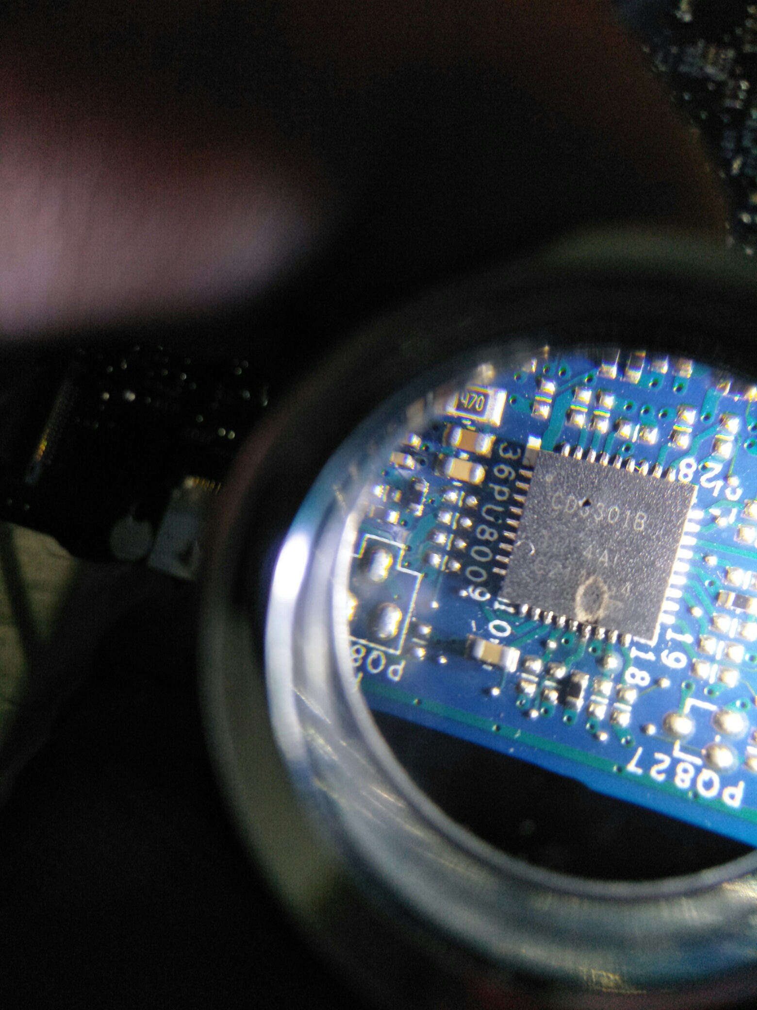

CD3301B有烧穿的痕迹

换芯片 查供电……
作者: u1472381    时间: 2022-12-20 04:06
跟我的一样,cpu供电芯片

拆下来,测一下焊盘有无短路,无短路直接换芯片,有短路.....
作者: txfzdytyh1991    时间: 2022-12-25 14:15
直接把芯片干下来弄个新的干上去,测试组织没问题九试机楼
