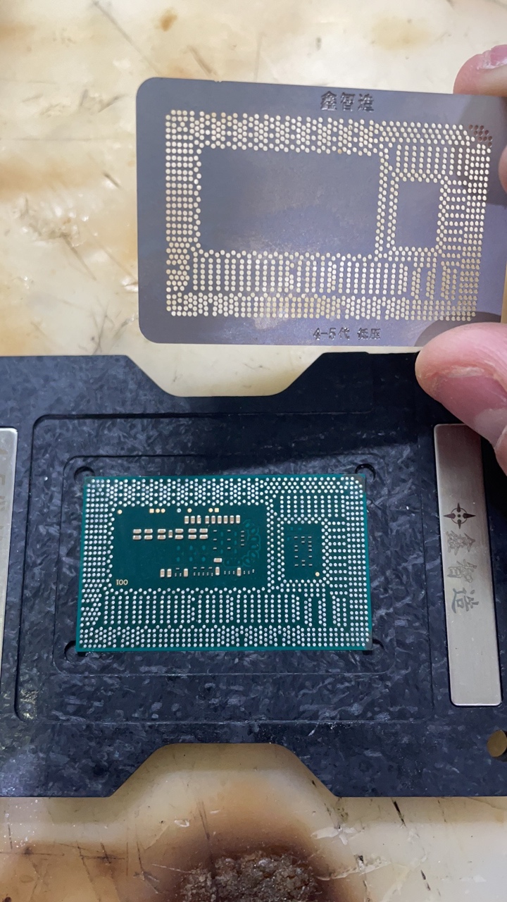

版号 LA-A342
电流0.300左右不跑码,
用买来的鑫制造值锡台重值cpu 搞定
鑫制造值锡台非常好用,好东西,一次搞定

电流0.300左右不跳变,重植CPU,OK,完美修复。

作者: a842028812    时间: 2022-12-25 19:01
用的锡浆还是锡球
作者: 340216606    时间: 2022-12-25 21:25
重置后能使用多久,这个需效验证

作者: 314285415    时间: 2023-1-8 12:58
a842028812 发表于 2022-12-25 19:01
用的锡浆还是锡球
肯定是球啊,
作者: 无锡易修    时间: 2023-1-8 19:58
没紧贴的肯定是球
