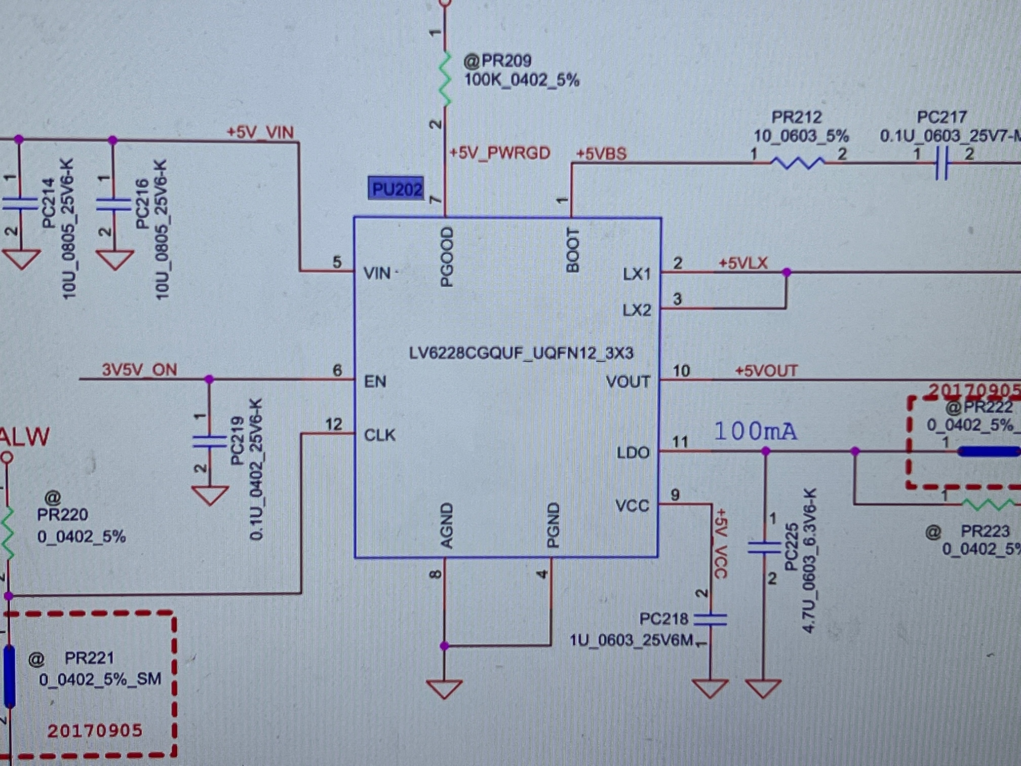

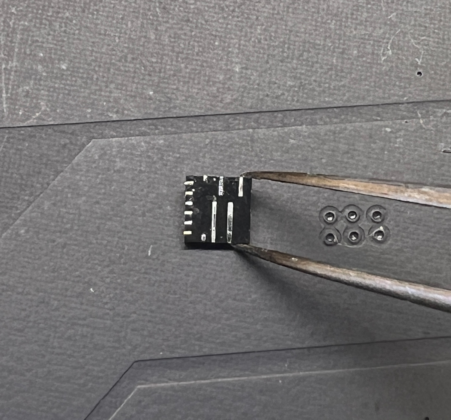

标题: 芯片代换 RT6228C 可代换LV6228C
RT6228C 丝印K5=
LV6228C 丝印MJ=
这是一个5V供电IC
11脚输出线性3.3V电压
图片都拍了供大家参考
