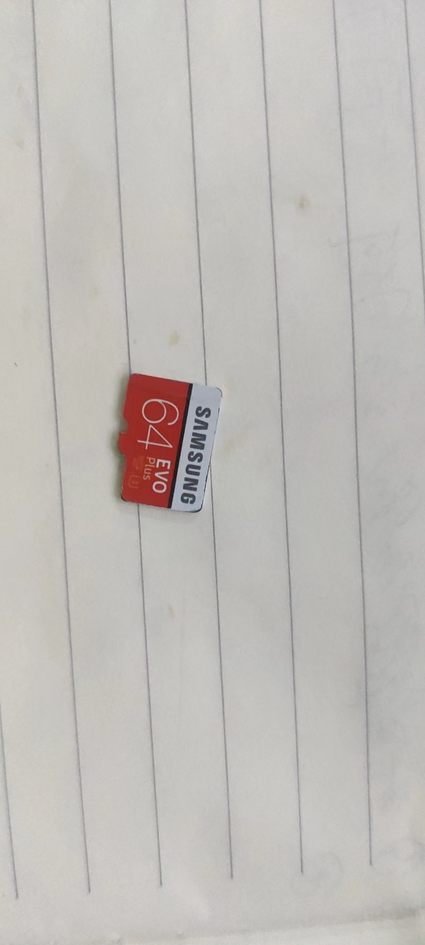

求助求助,内存点位图有没有大哥有的,三星evo plus 64g
发表于 2022-12-19 09:23:55 | 只看该作者 回帖奖励 |倒序浏览 |阅读模式 来自: 广东佛山 来自 广东佛山

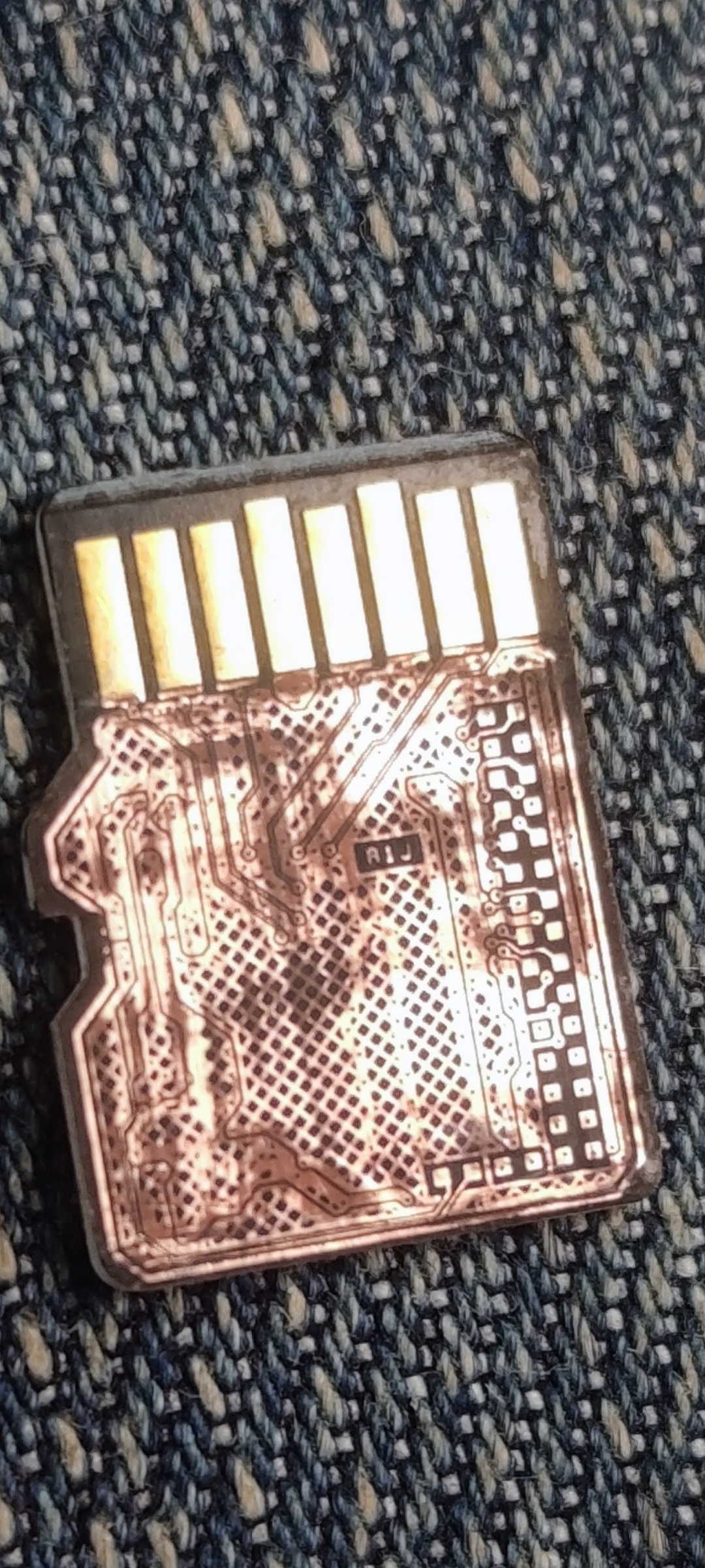

求助求助,内存点位图有没有大哥有的,三星evo plus 64g,十分感谢,打每个脚都没有断线,但是阻值感觉是异常的,应该是主控挂了,有没有老哥有点位定义的支援一下,谢谢
2#
发表于 2022-12-19 09:32:20 来自迅维网APP | 只看该作者 来自: 广东佛山 来自 广东佛山
目前情况为不能识别卡,但是线路用万用表通断测试都有值

标准定义,这个需要用专业设备PC3000-FLASH读取分析。

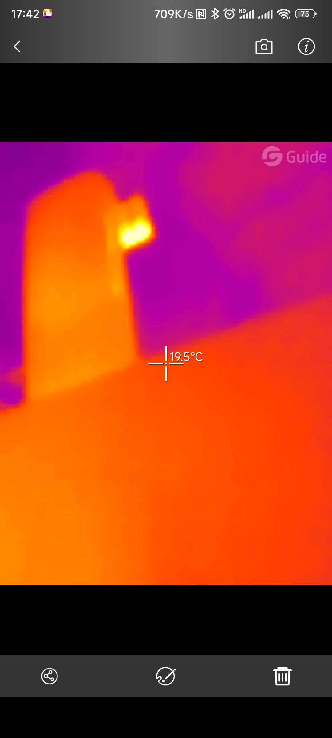

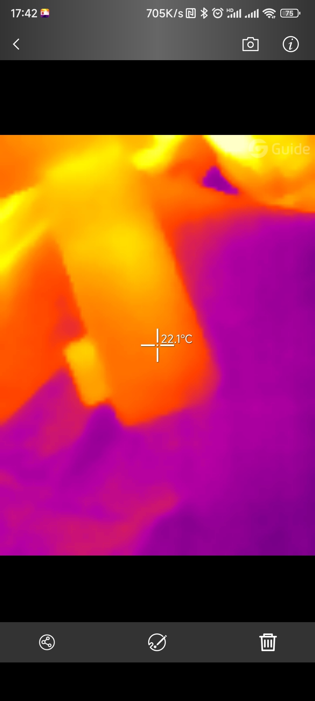

想起来我有热源,明显短路

6#
发表于 2023-1-19 09:47:07 | 只看该作者 来自: 江苏南京 来自 江苏南京
芯片短路的话,飞线FLASH 也没招吧
