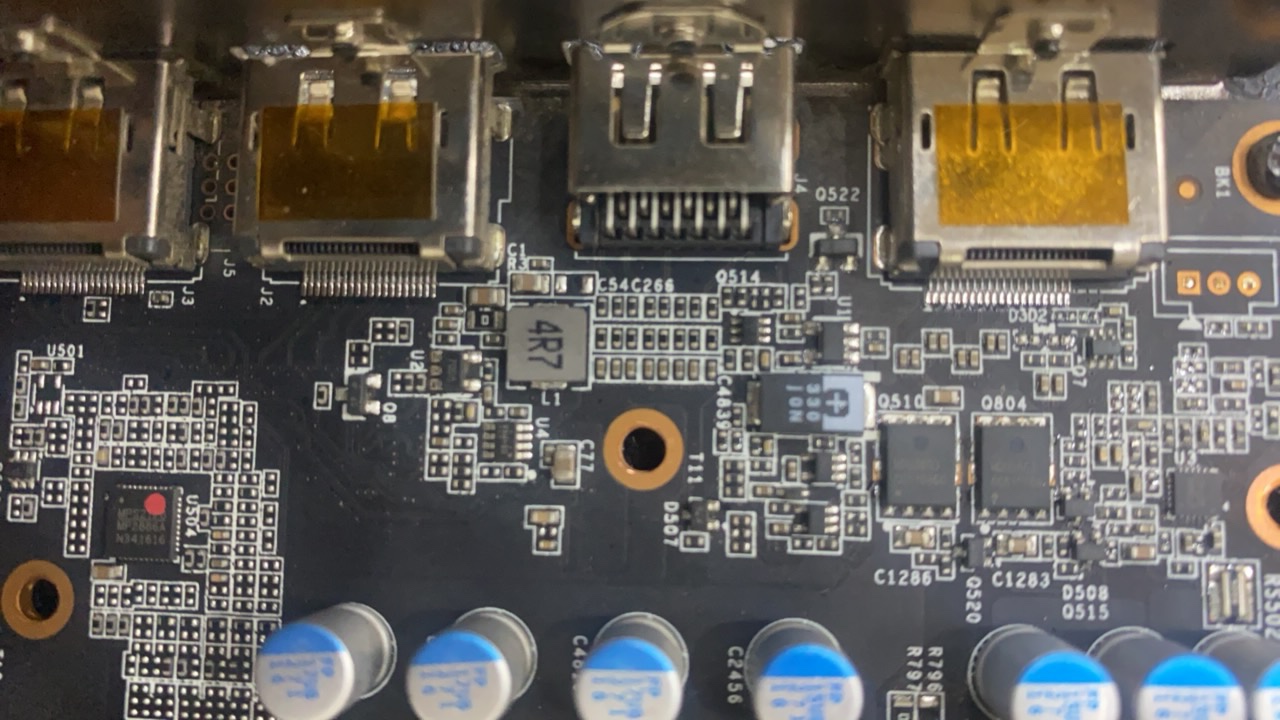

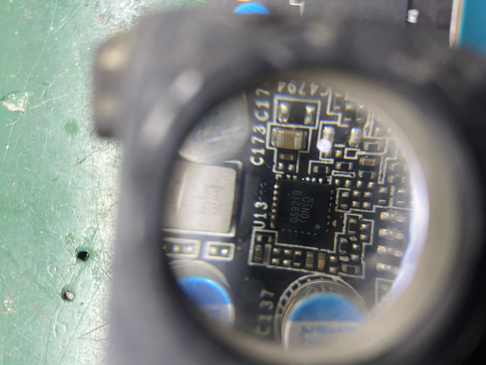

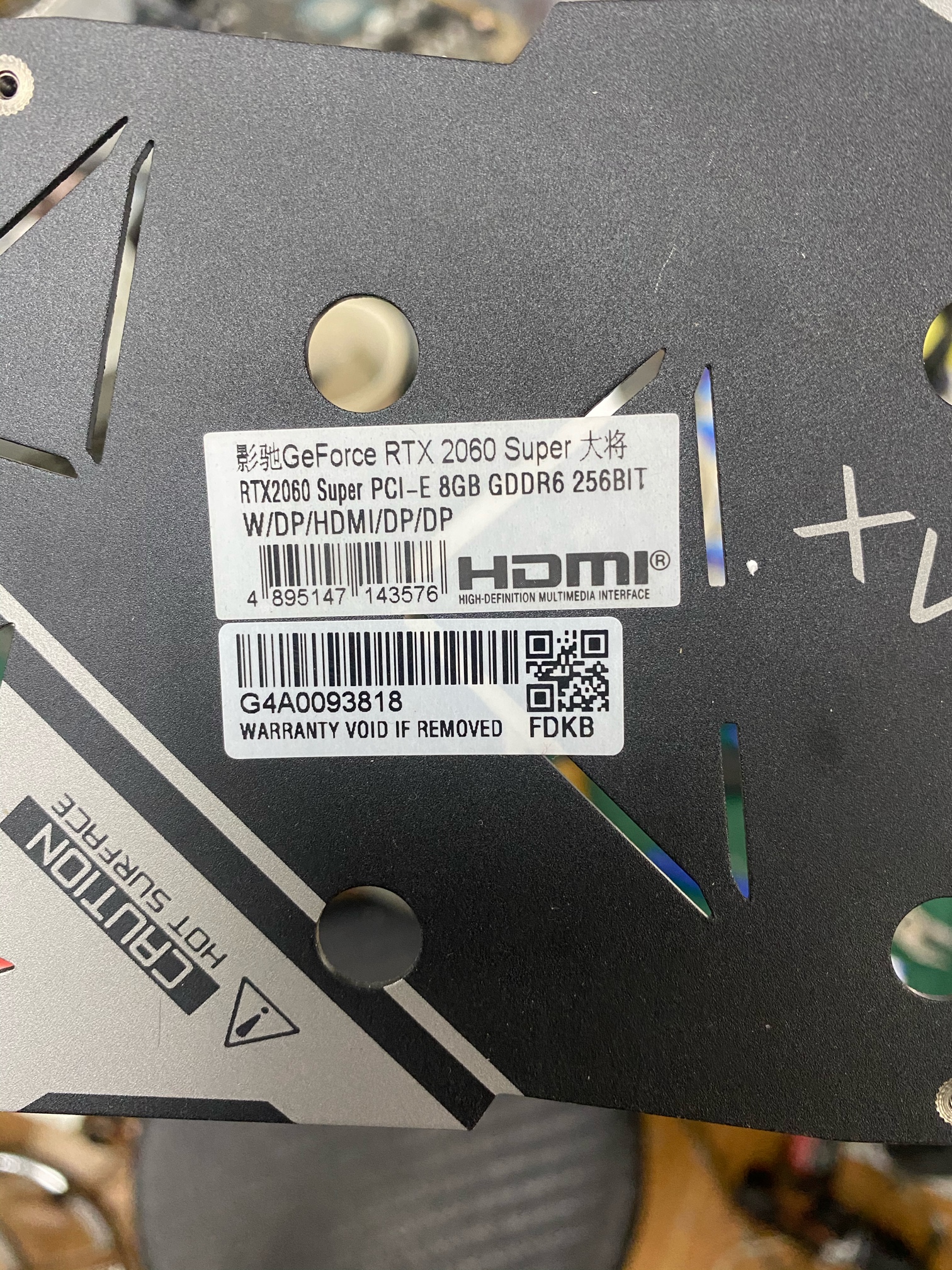

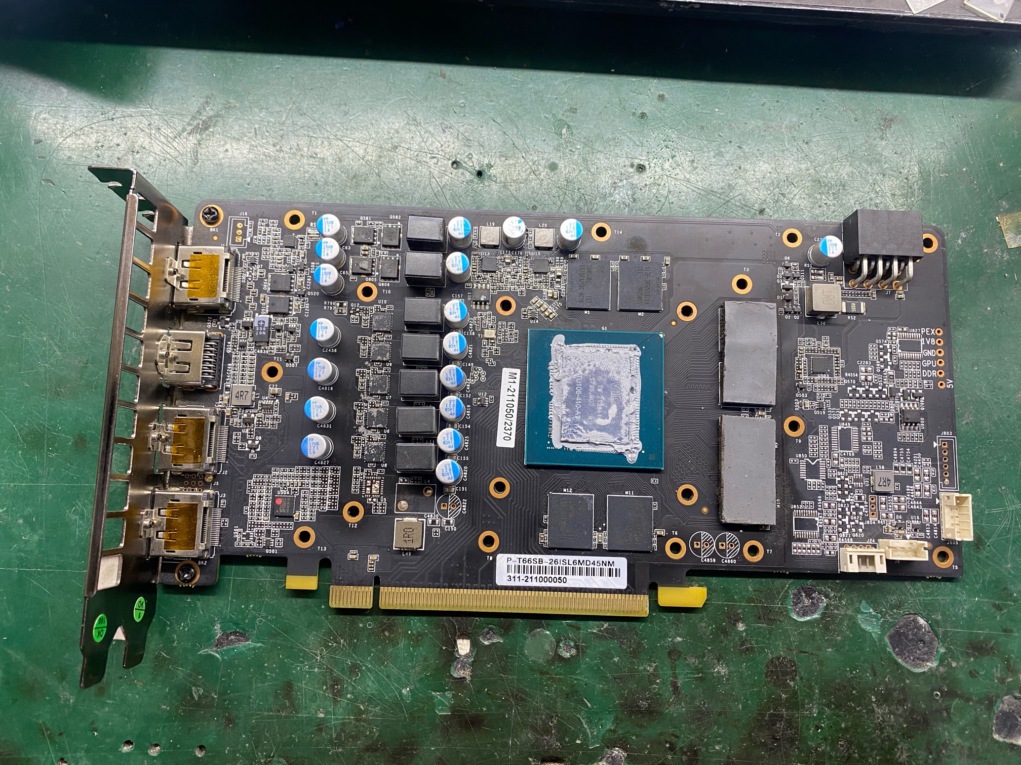

标题: 影驰2060s 求助家人们 [打印本页]
作者: zcy最帅!    时间: 2022-12-18 23:18
标题: 影驰2060s 求助家人们
一块影驰2060s 开机不认卡,拆开测量发现缺少供电,只有5v   没有1.8v 测量1.8v供电芯片三脚没有en电压 跑线路发现连接到一个接地电阻上,换了电阻故障依旧 一时没头绪了,求助下论坛里的各位师兄弟这个开启是从哪里来的呀??或者有没有跟这个类似的图纸可以参考 借鉴的!小弟不才,坐等各位师兄弟们指点一二
作者: hrh2019    时间: 2022-12-19 09:46
“1.8V的EN没有产生。最后追图发现是ps_vmon_pgood信号没有抬高,最终确定是ON45491的BS_OK没有正常产生。“没有影驰图纸,技嘉和MSI的有,你先找个图画,记得以前轮胎有大师写过你差不多案例,
作者: 月夜宁静    时间: 2022-12-19 11:44
先把5V小八脚换了再说,换了不行再去查45491 BSOK。
作者: zcy最帅!    时间: 2022-12-19 12:53
月夜宁静 发表于 2022-12-19 11:44
先把5V小八脚换了再说,换了不行再去查45491 BSOK。
u4吗??背面的转换管我倒是换过了
作者: 月夜宁静    时间: 2022-12-19 14:59
zcy最帅! 发表于 2022-12-19 12:53
u4吗??背面的转换管我倒是换过了
就是U4,1V8的EN信号由三个信号来共同控制,一个是5V的PG信号,一个是45491的BSOK信号,还有个是外接6~8PIN的检测信号好象。这小八脚的PG信号容易坏,45491的BSOK信号也经常看见出问题,外接PING的12V上拉电阻也经常遇到坏的。当然这都是经验之谈,如果要较真你得逆着一路查过去看究竟是哪里出了问题造成的1V8没EN。至于图纸坛子里随便哪个20系的图都可以,电路都差不多。
作者: 月夜宁静    时间: 2022-12-19 15:21
hrh2019 发表于 2022-12-19 09:46
“1.8V的EN没有产生。最后追图发现是ps_vmon_pgood信号没有抬高,最终确定是ON45491的BS_OK没有正常产生。 ...
45491四路输入(3路12V一路3V3),四路检测电压1.15V左右,45491本身BSOK信号出没出。芯片坏没坏,3V3SEQ有没有供到45491 VCC上,45491 EN有没有置低(LOW),这些都查查,应该很快能解决的。
作者: hrh2019    时间: 2022-12-19 20:26
顶楼上大师学习了!
作者: zcy最帅!    时间: 2022-12-19 22:16
月夜宁静 发表于 2022-12-19 14:59
就是U4,1V8的EN信号由三个信号来共同控制,一个是5V的PG信号,一个是45491的BSOK信号,还有个是外接6~8PIN的检测信号好象。这小八脚的PG信号容易坏,45491的BSOK信号也经常看见出问题,外接PING的12V上拉电阻也经常遇到坏的。当然这都是经验之谈,如果要较真你得逆着一路查过去看究竟是哪里出了问题造成的1V8没EN。至于图纸坛子里随便哪个20系的图都可以,电路都差不多。
好的,了解非常感谢大佬指点一二 我去试一下
作者: zcy最帅!    时间: 2022-12-19 22:18
hrh2019 发表于 2022-12-19 09:46
“1.8V的EN没有产生。最后追图发现是ps_vmon_pgood信号没有抬高,最终确定是ON45491的BS_OK没有正常产生。“没有影驰图纸,技嘉和MSI的有,你先找个图画,记得以前轮胎有大师写过你差不多案例,
好的, 感谢大佬指点
作者: 月夜宁静    时间: 2022-12-19 23:22
hrh2019 发表于 2022-12-19 20:26
顶楼上大师学习了!
顺便打下GS9216的EN脚对地阻值,如果GS9219的TON外接电阻255K腐蚀氧化开路造成GS9216损坏,则EN脚有可能芯片内部对地短路,这时也是测不出EN信号电压的。都查查,总能找出原因来。
作者: 百花村软件园    时间: 2022-12-21 19:26
厉害了,收藏学习
作者: 搞忘了图纸    时间: 2022-12-28 13:08
有同样型号的显卡就好整
作者: zyx265918    时间: 2022-12-29 22:07
en没有就查en来源就行了,指挥太多没有用
作者: czcz    时间: 2023-1-1 11:23
这个只有跑线呀!
作者: 虾虾123456    时间: 2023-1-3 14:22
6666666666666666666666666666
作者: 没钱不行    时间: 2023-1-4 19:09
继续跑线,不可能直通电阻。
作者: ZAD8209    时间: 2023-1-5 12:37
先把en飞线试试
作者: u1479244    时间: 2023-1-7 00:37
收藏学习,感谢各位前辈
作者: 小强歪歪    时间: 2023-1-10 15:34
厉害,学习学习经验
作者: u1475314    时间: 2023-1-10 16:10
谢谢楼主分享
作者: 276400043    时间: 2023-1-15 13:03
昆明的老铁   你在昆明哪里修显卡
