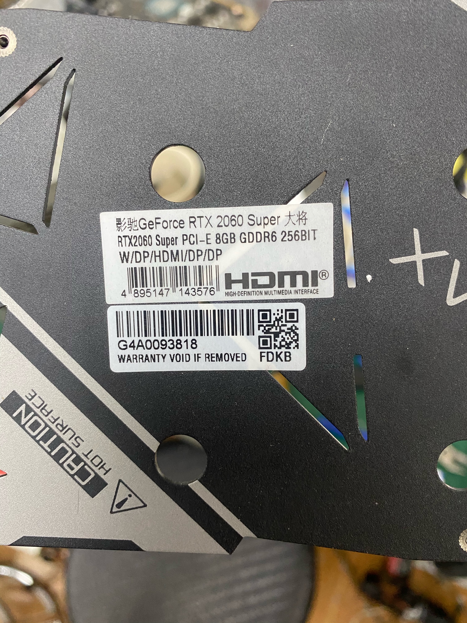

一块影驰2060s 开机不认卡,拆开测量发现有5v 没有1.8  1.8v供电芯片已经换过了,测量三角en开启无电压,跑线路发现连接到一颗接地电阻 换了还是一样,,,死活不出1.8  一时没思路了,求助各位师兄弟有碰到过的麽??或者有图纸可参考 借鉴的么??小弟不才,感谢各位坐等回复
