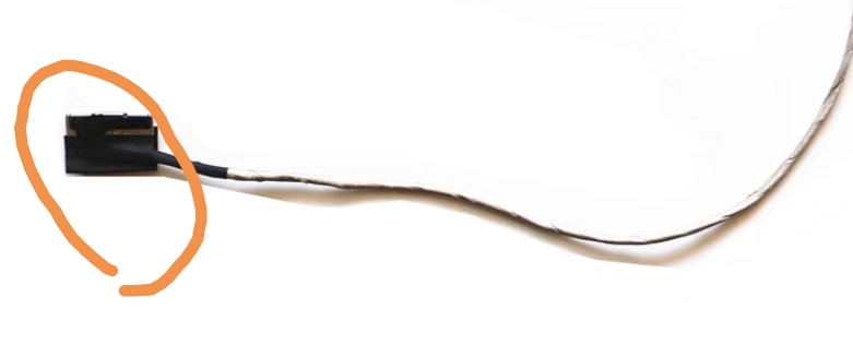

联想Y450,按开机跑马灯亮,风扇转,屏幕没显示,没声音,6秒后断电。昨天还好好的:kuqi:,羊群来袭,小孩停课在家上网课要急用。哪儿的问题啊?要怎么排查?我有风枪烙铁万用表之类的,但是个小白,前辈们指教一下啊

作者: u1470043    时间: 2022-12-19 08:48
u1473357 发表于 2022-12-18 20:05
屏幕有没有问题?可以外接一个屏幕看看会不会亮?可以拆掉内存用橡皮擦一下金手指,在装上去开机试试会不会亮,
神预判啊,我把排线拔了就能听到正常开机的声音不断电了。再插上去按了按,时好时坏。这个排线好像挺low,往上通过转轴到屏幕,不大好修。
作者: u1470043    时间: 2022-12-19 08:49
zhangxunhai 发表于 2022-12-18 20:50
那你咋修呀,也不知道量哪??
昨晚乱拆一通,拔掉一个再开,终于发现是键盘底下中间有跟排线连到屏幕那的问题
作者: u1470043    时间: 2022-12-19 08:59
长得跟这个差不多的排线,醋酸布包着的,里面是一根根小的线,另一头通过转轴到屏幕的。这个不知道怎么修

开机6秒掉电还是黑屏?如果是掉电可能是硅脂时间长了不导热了CPU高温,如果是黑屏可能是屏幕灯管有打火(lcd),过流保护
