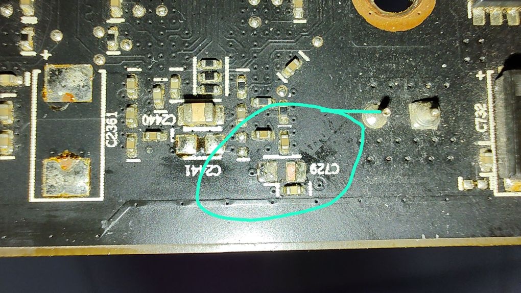

公版rx584点不亮,跑内存a0/1 d0/1都报错,加焊无果,后来检查背板发现掉了电容,能知道是多大的吗?还有这个跟内存通道有关系吗?谢谢指教

找个一样大的就行
作者: 871197158    时间: 2022-12-17 12:36
显存供电的吧找一个一样大的就行了几乎不影响可以不用管
作者: lxzg    时间: 2022-12-17 12:56
找一样体积的,耐压大点就行。例如16V耐压,就肯定没问题的。
作者: 维修左手    时间: 2022-12-17 15:58
找一样体积的就行了,可以不用管耐压多大,肯定没问题的。

感觉不是电容的问题
作者: u1473247    时间: 2022-12-17 19:57
飞个线就焊上了

作者: 周红兵8988    时间: 2022-12-18 12:07
上电容不管用,不是这里的问题!

作者: 52yankun    时间: 2022-12-18 22:31
难道不是内存颗粒坏了?
作者: 悦动智能数码    时间: 2022-12-19 00:29
大概率都是显存掉点或者是显存虚焊
作者: VXdTOHZ3    时间: 2022-12-19 01:00
看焊盘比较大,应该是滤波电容,10-20微法10v左右,和旁边的c244一样即可。

作者: 噗噗    时间: 2022-12-19 10:58
先测一下是不是一脚接地,如果是的话找一样大的电容换上去

作者: qq295327504    时间: 2022-12-19 19:11
找个大小差不多的补上就行
作者: qq295327504    时间: 2022-12-19 19:12
你把内存去掉,看看会不会卡内存代码
作者: 月饼    时间: 2022-12-19 22:36
你的故障不是这个电容导致的。
作者: 王记友    时间: 2022-12-20 12:19
要根据此处的电压来找,注意电容的耐压参数不能低于这个电压为好。
作者: zmm121009    时间: 2022-12-21 07:27
滤波的不影响功能,换显存颗粒,再换核心,有工具和料板再修吧

作者: 绿岛小寒    时间: 2022-12-21 15:31
这个根本不会影响,找个差不多大的换上试试,十有八九不是它的事

这个大小默认10uf
