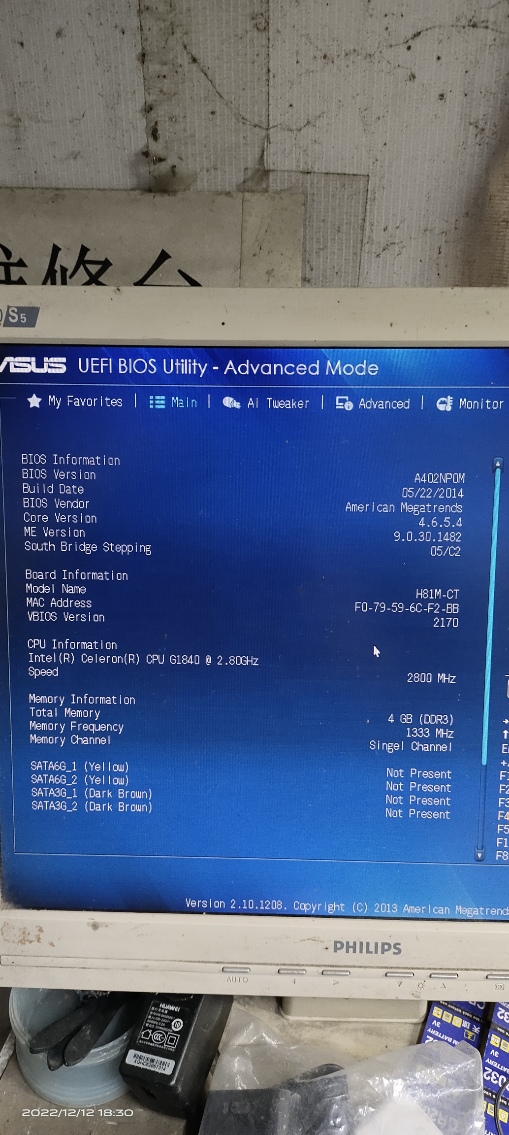

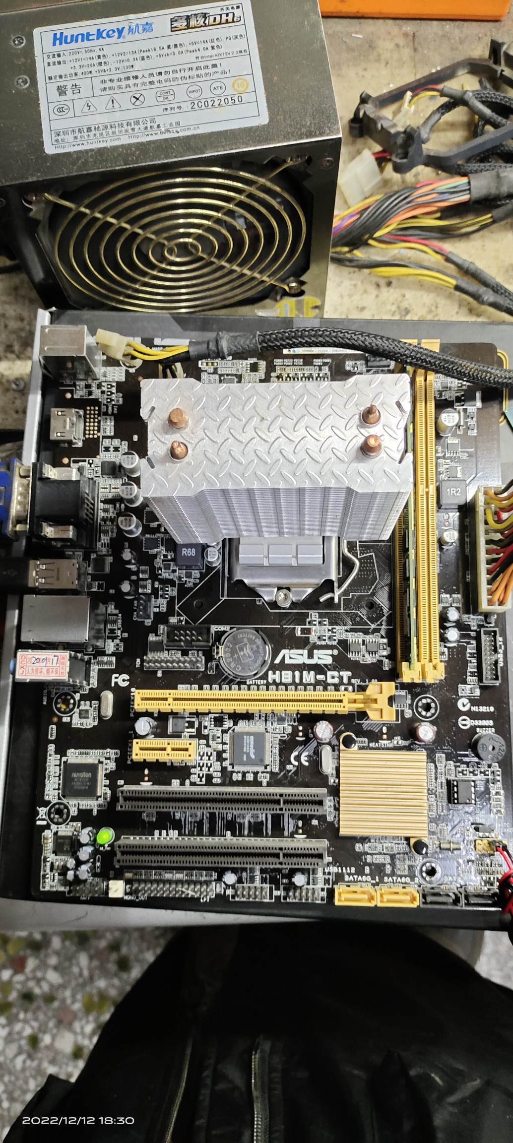

华硕h81m -ct跑码掉电,偶尔能亮机1分钟左右。这是通病,论坛里有人修过,懒得查条件了,直接更换这两个三脚管子就好了。

这是水冷吗?

华硕CPU旁边的三极管墨思管就是81/85的通病
作者: xiongweizayz23    时间: 2022-12-16 08:33
这个板问题最多的是15秒
作者: BTS3623    时间: 2022-12-16 14:31
xiongweizayz23 发表于 2022-12-16 08:33
这个板问题最多的是15秒
b85 也有这个问题,
作者: 搜南辰    时间: 2022-12-31 22:24
这个板问题最多的是15秒
是的,碰到过好几片了,清华同方的主机
作者: u1493642    时间: 2023-4-3 09:37
大神您好,请教您一个小白问题,这两个管子型号不一样,我在网上也搜不到,能不能麻烦您给我个购买的替代型号或者规格?
作者: god17173    时间: 2023-4-24 14:38
u1493642 发表于 2023-4-3 09:37
大神您好,请教您一个小白问题,这两个管子型号不一样,我在网上也搜不到,能不能麻烦您给我个购买的替代型 ...
TO4  就是3904   ALW应该是7002。具体看点位图
