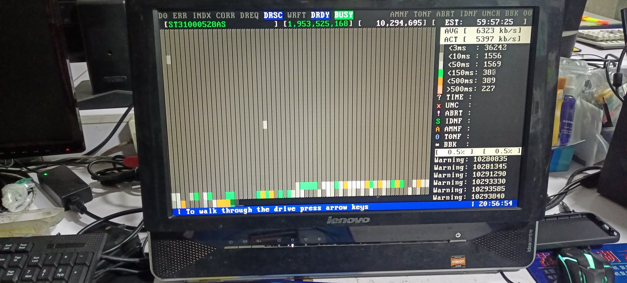

今天检修一台老款ll联想一体机,装不上系统,进个PE都费劲,检测硬盘全是这种花花绿绿的坏道,请问给位前辈修复的几率还有吗?

赶紧丢了,弄个256固态。就是给修盘弄好了,也是用不长久。

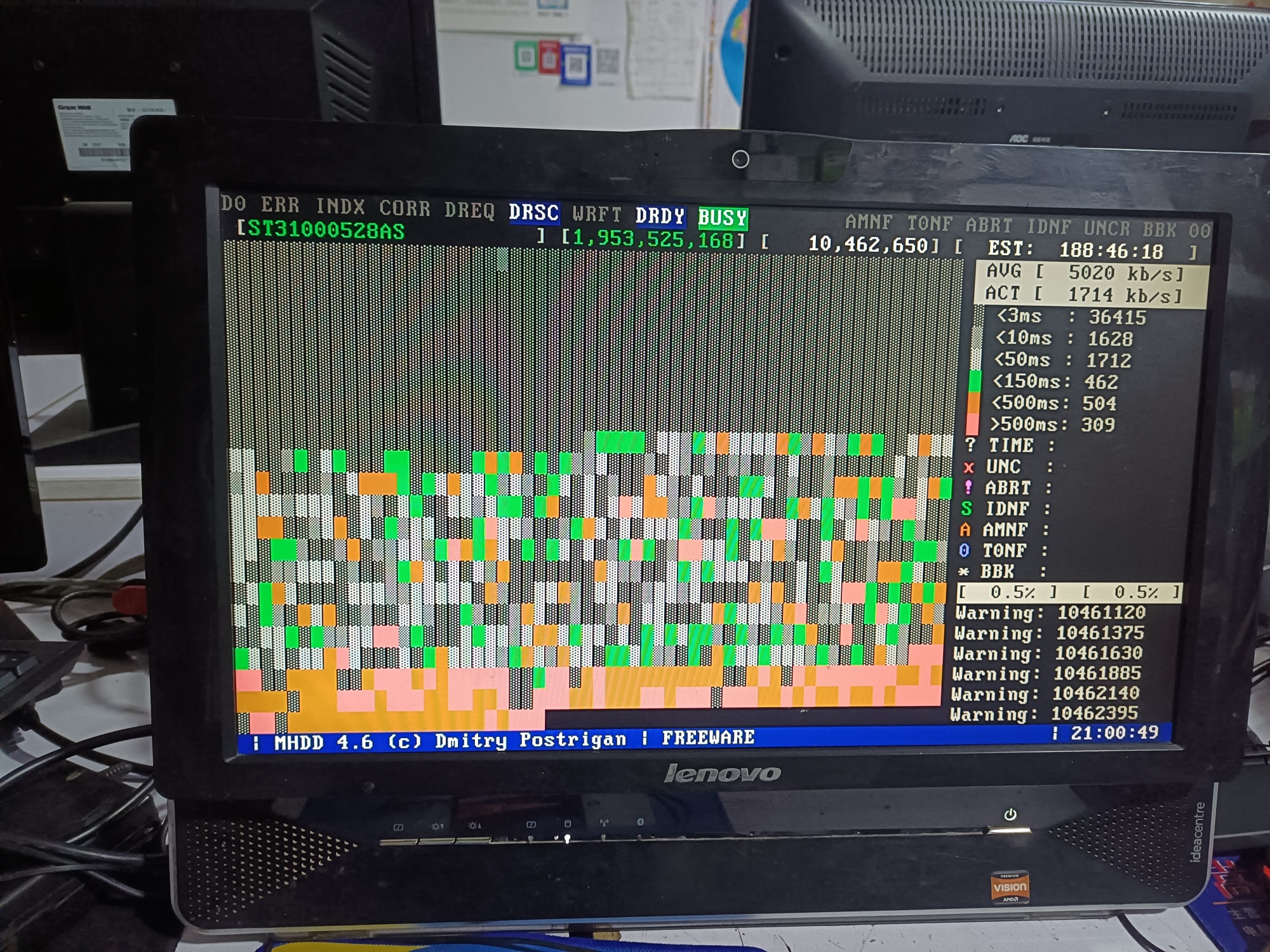

修复也就是屏蔽坏道,还是趁早换一块吧。

这是硬盘老化,磁头有问题了,没数据换了吧!就算能用慢还容易丢数据y

检测一下记住坏道的位置,然后把有坏道的地方重建分区后删除掉,这样磁头就不会读写那个坏扇区的数据了,这只能做短时间用,因为坏道会慢慢扩散的,这是物理现象,长久之计还是换一个新的也不贵!

硬盘需要开自校准修复,没有专业工具弄不来的
