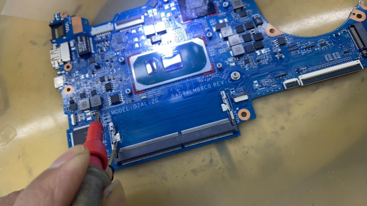

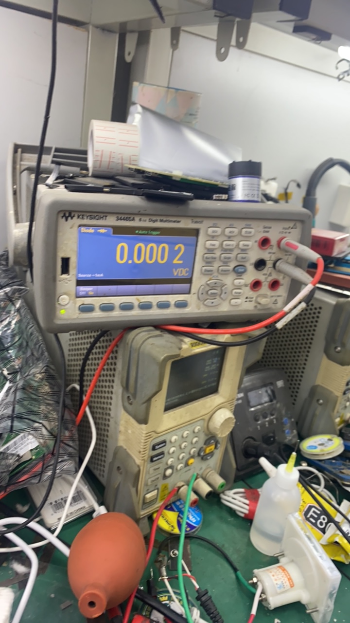

连接稳压电源10ma,触发后60ma定住,待机PWM 3V对地短路,CPU内部桥模块发热,CPU损坏,换CPU OK.
作者: 高淳笔记本维修    时间: 2022-12-14 09:10
你这万用表和电源有点奢侈啊
