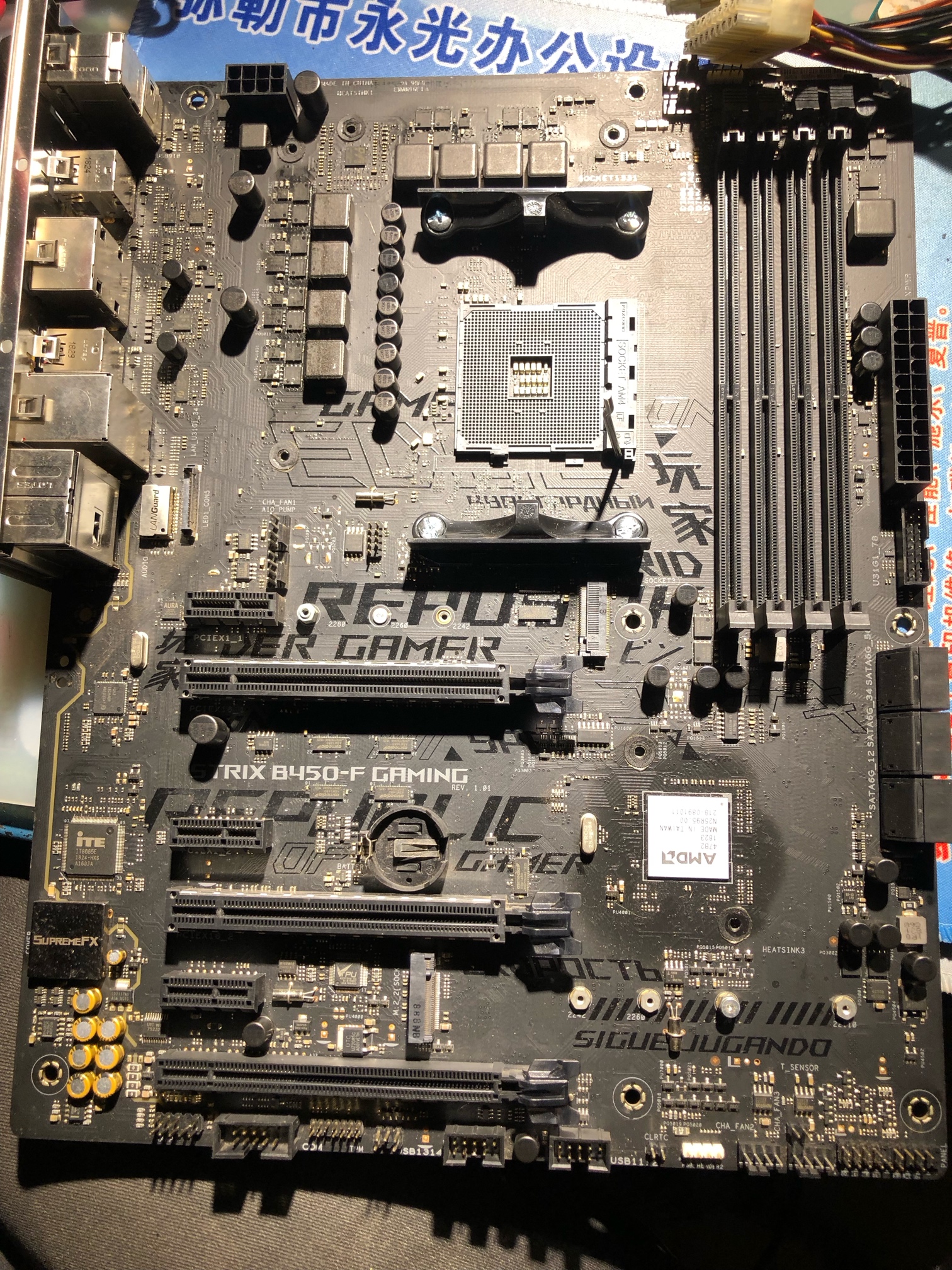

华硕B450-F 开机CPU无供电 内存供电有 桥也有温度 时钟不出 不知怎么测量 BIOS芯片一支脚都没波形 电压有的 是不是U坏了

还有CPU时钟晶正一脚有波形 一脚没有 电压有的

先搞CPU供电吧

没有CPU换材料换无从下手
作者: chenyang31    时间: 2022-12-13 18:58
你加焊桥?
作者: gingerluo    时间: 2022-12-13 21:45
那就查U供电的条件,en,boot,tonset等等

我有个华硕b150,装CPU上去,一点温度没有,我刷了BIOS就好了,没有温度应该没有供电

AM4的不装U 好像不会触发的吧        修的少
作者: 心诚电脑    时间: 2022-12-19 13:01
这种问题先看U的供电芯片供电条件 在找具体问题
