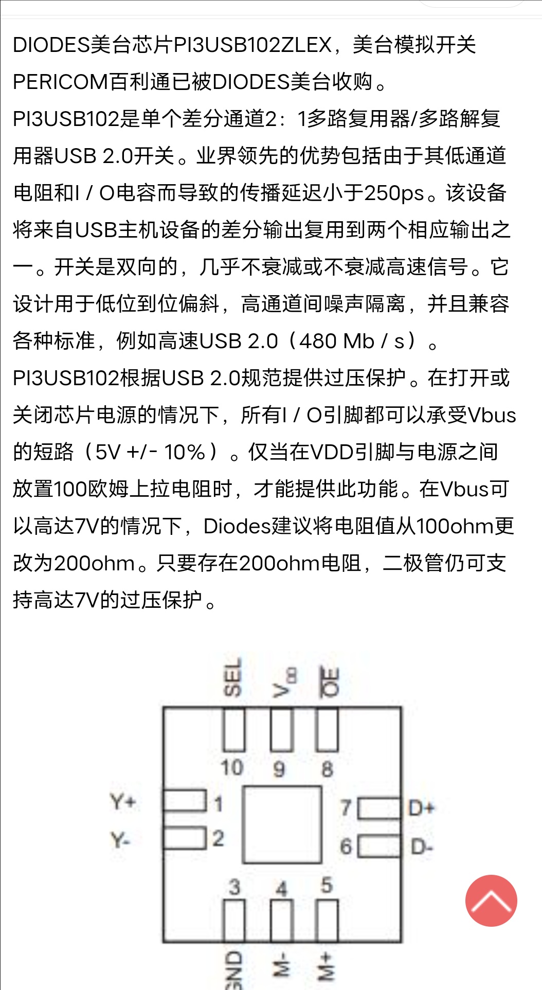

一个连到TYPEC尾插SBU1和SBU2的小IC(qfn 10个脚,1.3*1.6毫米)坏了,想请各位看看能不能用其他IC替换,不胜感激

PI3USB102ZMEX  丝印XD 模拟开关/多路复用器,淘宝有货
作者: q27816305    时间: 2022-12-13 08:38
非常感谢!淘几个回来试试
