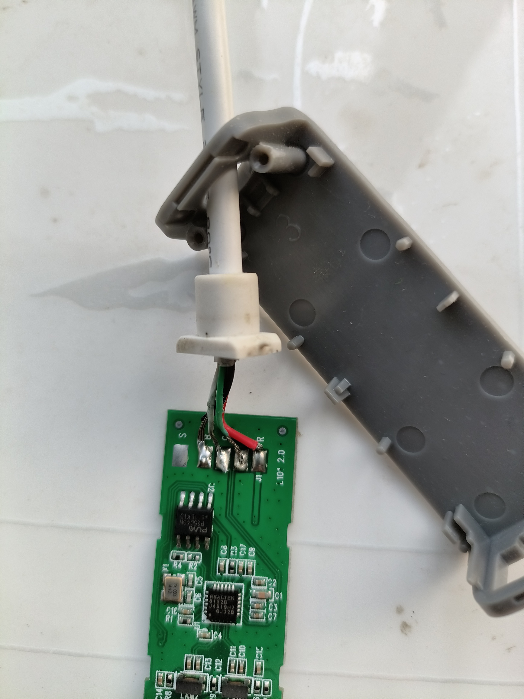

usb网卡,四根线被我弄断了,我自己焊接上了,可是后面蓝灯插到没开机的电脑上就亮,然后安装驱动也不能联网,大神帮我看下接的线对吗??
作者: lizhen90    时间: 2022-12-12 16:52
从左到右是黑,白,绿,红

上面清清楚楚写着rwgb吧  red white green black英文的缩写
作者: laq1357    时间: 2022-12-12 19:00
lizhen90 发表于 2022-12-12 16:52
从左到右是黑,白,绿,红
白绿交换一下试试
作者: chenyang31    时间: 2022-12-12 19:48
根据四楼说法改一下。

作者: lizhen90    时间: 2022-12-13 09:36
laq1357 发表于 2022-12-12 19:00
白绿交换一下试试
谢了老铁,换了下线真的好了

USB设备你接上线了,指示灯亮却用不了,说明vcc和gnd接对了,这时候可能就是你的data+和data-引脚接反了,就是4L说的。

作者: jt8259    时间: 2022-12-30 15:33
绿色和白色 接反了。
黑 绿 白 红
先确定G地线 接黑线  依次接过去,只要红+5V不接错 就不会烧。
