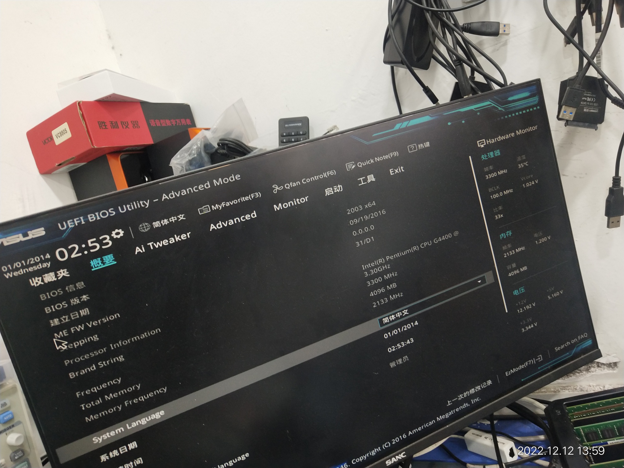

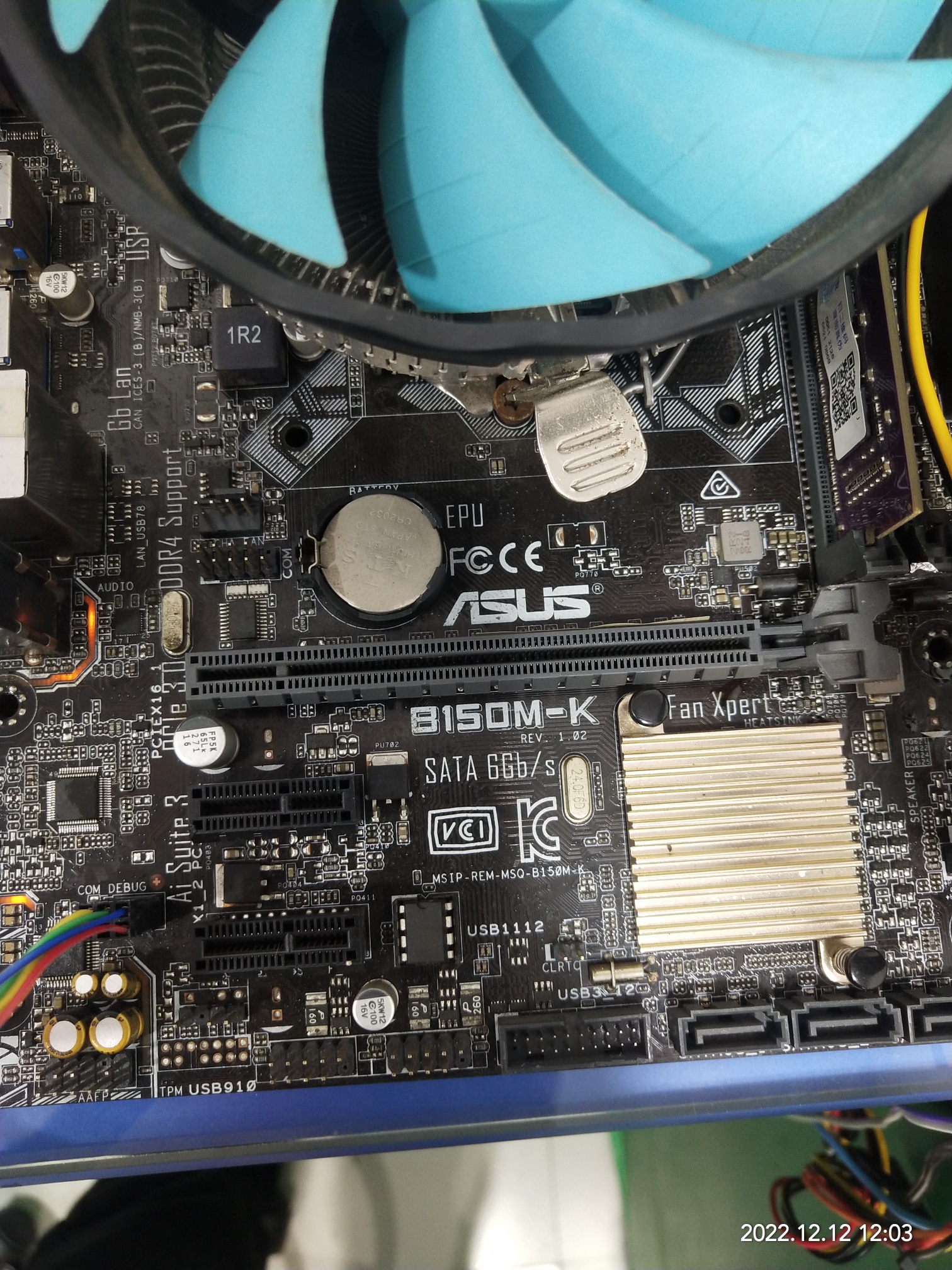

初学者只能在哪里瞎折腾了很久,结果一个io损坏和一个小ic坏了(小iC没发pG)换了之后成功点亮

更换IO和PU704,查了点位图,跟你说故障原因对不上 。。。。。。

就是换这两个

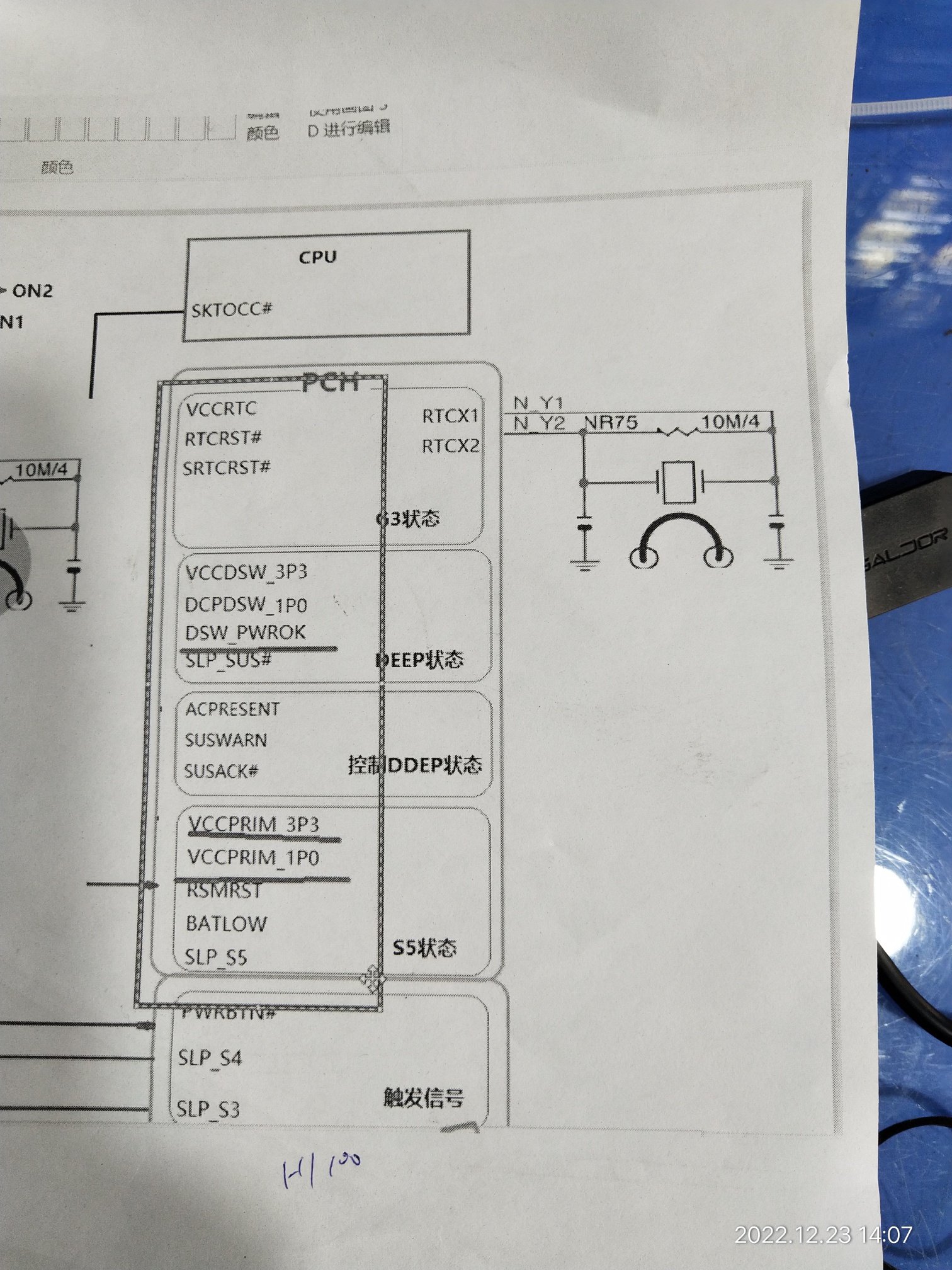

1.0V新桥待机是ME供电

有图纸才是重点,不开机rsmrst,s3 ,pson是关键。

你安照这个来查一下

有图纸才是重点,没ME供电不开机的
