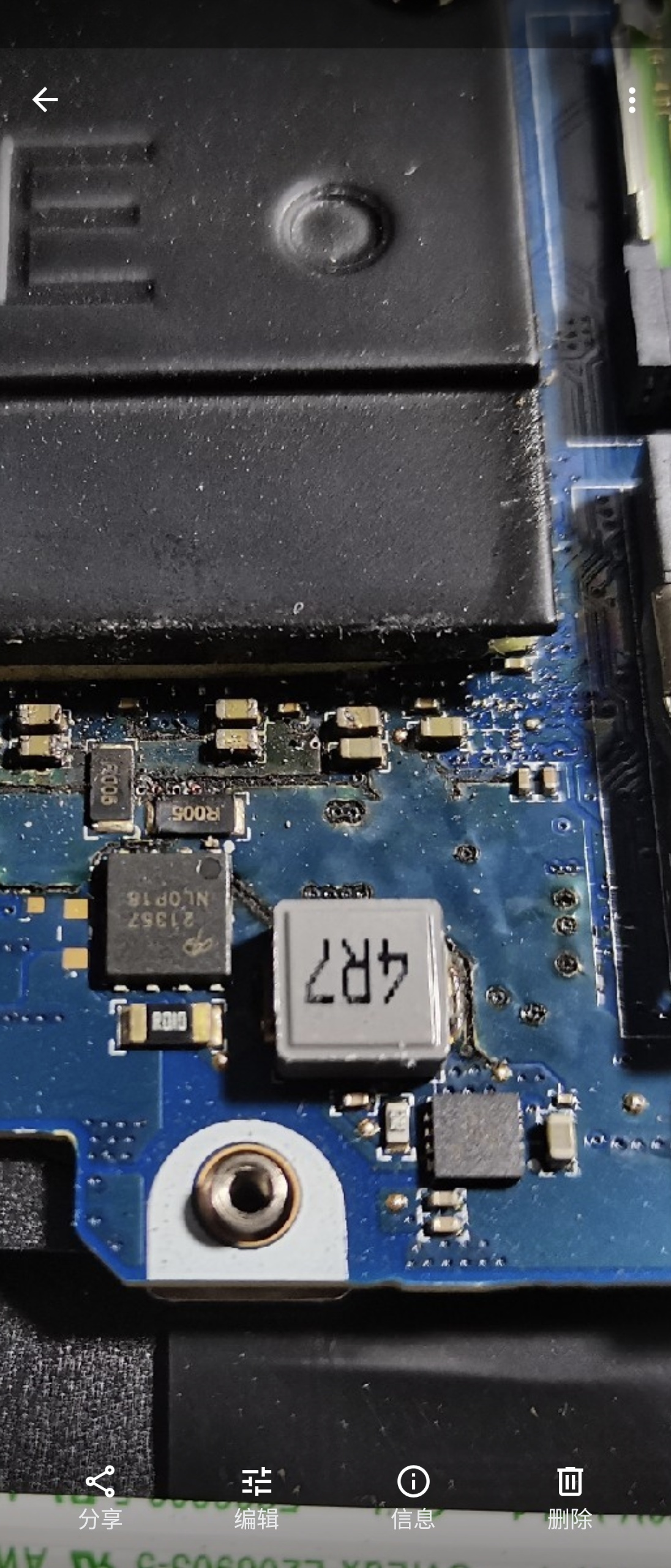

没有图纸和点位,目测,这个地方好像应该是CPU的供电mos管吧??应该凉偷了吧?
作者: 龙宇明    时间: 2022-12-12 07:29
暗影6应该是通病遇到2台了 都是烧这个地方
作者: 无名而为    时间: 2022-12-12 09:19

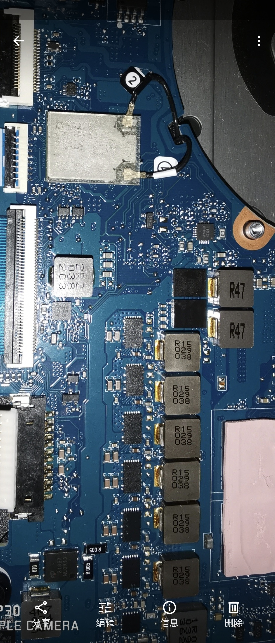

拆掉烧坏的上管,测试CPU阻值。基本上CPU是一起带走了。
作者: qinhecat    时间: 2022-12-12 09:37
烧掉的铜皮是GPU核心供电部分的,cpu应该还是活的
作者: 盛娟清铖    时间: 2022-12-12 09:45
你这图片拍的不知道是哪块啊

作者: wwerf    时间: 2022-12-13 09:59
说错了,应该显卡的供电,放弃了

盛娟清铖 发表于 2022-12-12 09:45
你这图片拍的不知道是哪块啊
这还不知道哪块???这么明显,第一张皮都炸了呀
作者: wwerf    时间: 2022-12-13 10:36
你这图片拍的不知道是哪块啊
是第二张,抱歉看错了,应该是显卡供电炸了,估计没救了

作者: 伊信电脑    时间: 2022-12-15 11:52
这种设计 。一烧MOS就带走CPU。  维修成本很高。

作者: 18079990556    时间: 2022-12-16 20:48
8到11代很多这种一体的 坏了基本就是一套带走
