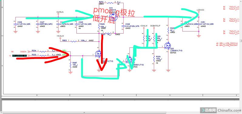

联想N480外接显示 内屏不显
测屏接口主供电有19v
LCDVCC无电压,拆掉Q12测一脚 r367   en开启无电压
这个开启信号是不是pch中传过来的  本人小白求大佬给个思路

作者: bibjje    时间: 2022-12-11 10:49
测一下屏检测信号正常不,没检测到屏也不会开启屏供电的。

作者: 维修达斯    时间: 2022-12-11 11:49
阻值正常吗,检测信号正常吗,短路了吗,都正常直接改电路
作者: 竟Sr谁伴我闯荡    时间: 2022-12-11 22:49
没短路可以直连过去试试 背光开启亮度调节有没有呢

作者: txh7387733    时间: 2022-12-12 15:20
HPDspd供电正常 (屏插入检测信号)  显卡检测到屏插入后开启3.3V屏供电
屏正常了才会发出

作者: 刘建    时间: 2022-12-13 09:46
HPDspd高电平 (屏插入检测信号)  显卡检测到屏插入后开启3.3V屏供电

作者: t252970629    时间: 2022-12-17 16:28
EN要出,首先要板子正常检测到屏后
