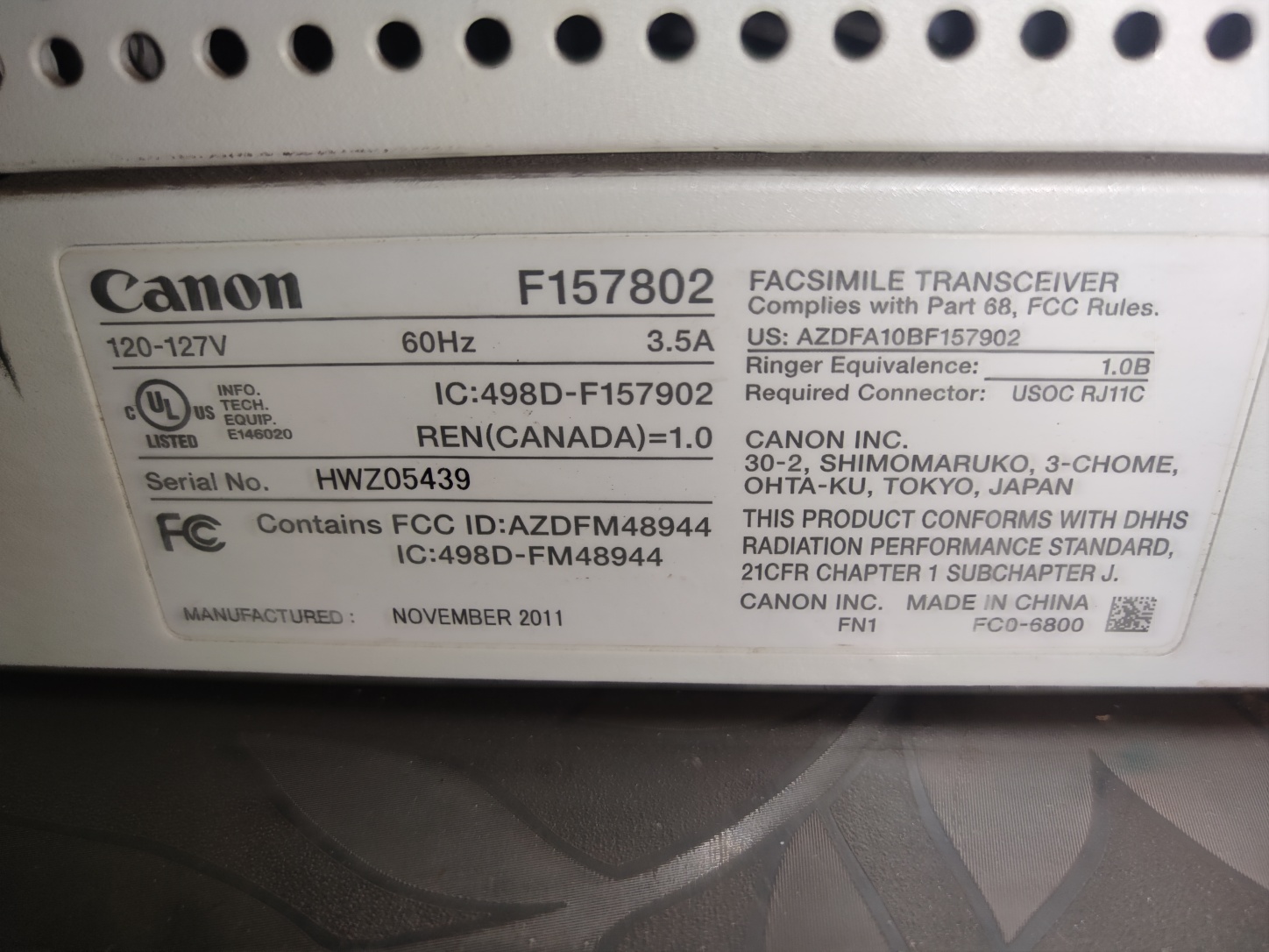

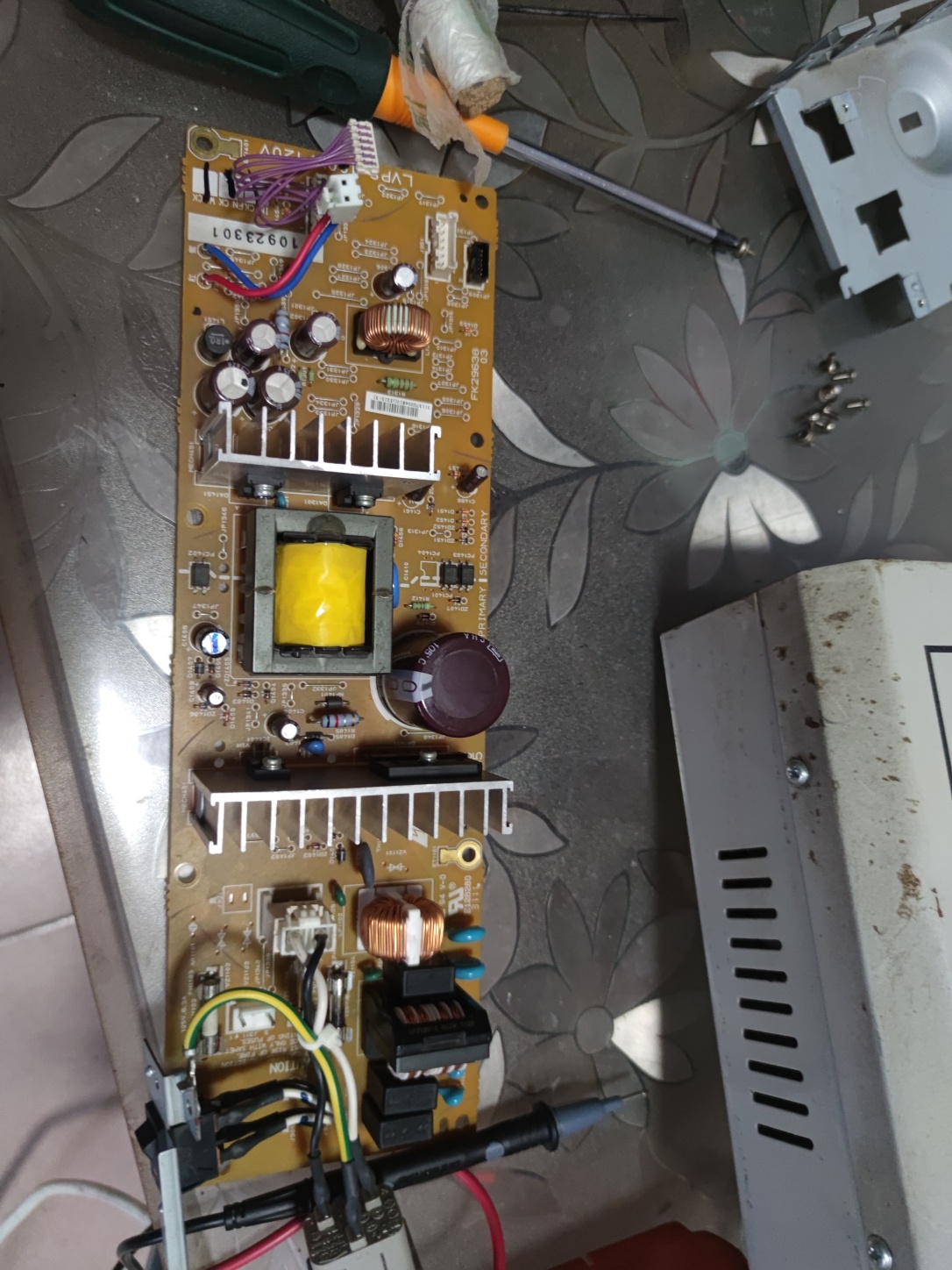

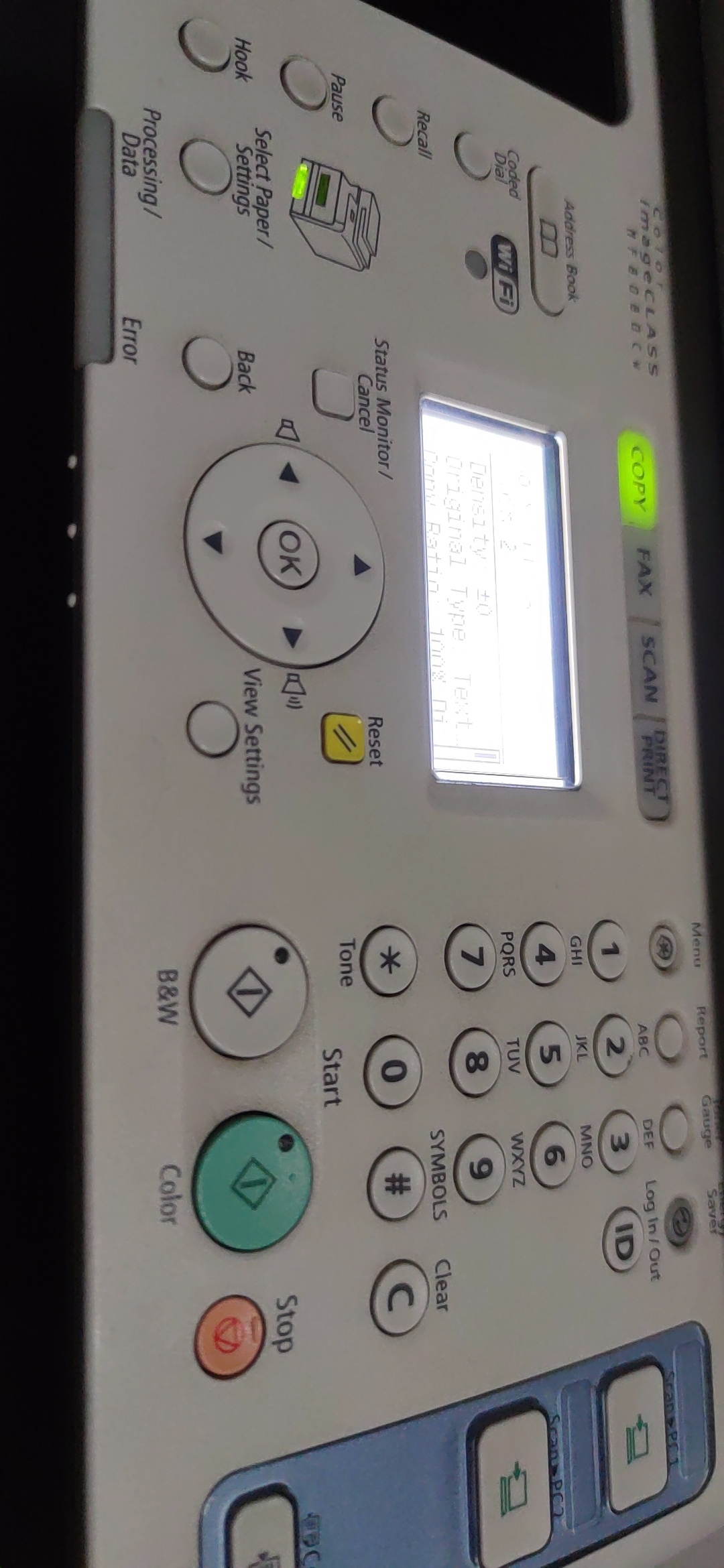

前段时间收的,天黑时候收的,而且也没想会是110V,那个人插个220黑屏了,后来也就便宜了40,哎。谁让想要类。费劲带回来,然后拆了也不知道110的前后炸两次,经过我朋友点了下发现110,后来买变压器,到手测试不亮,排查故障是之前我朋友教我改整流器直接220出的问题,整流器第三脚焊了。但是因为有氧化,居然没通,可是弄半天才发现故障,毕竟电路不太懂,后来小刀刮下补点焊锡上电测试开机了

去年一个客户拿一台打印机来修,我也以为是220V的,插上电冒烟了,拆开一看,大电容鼓包了。定货换上就好了
