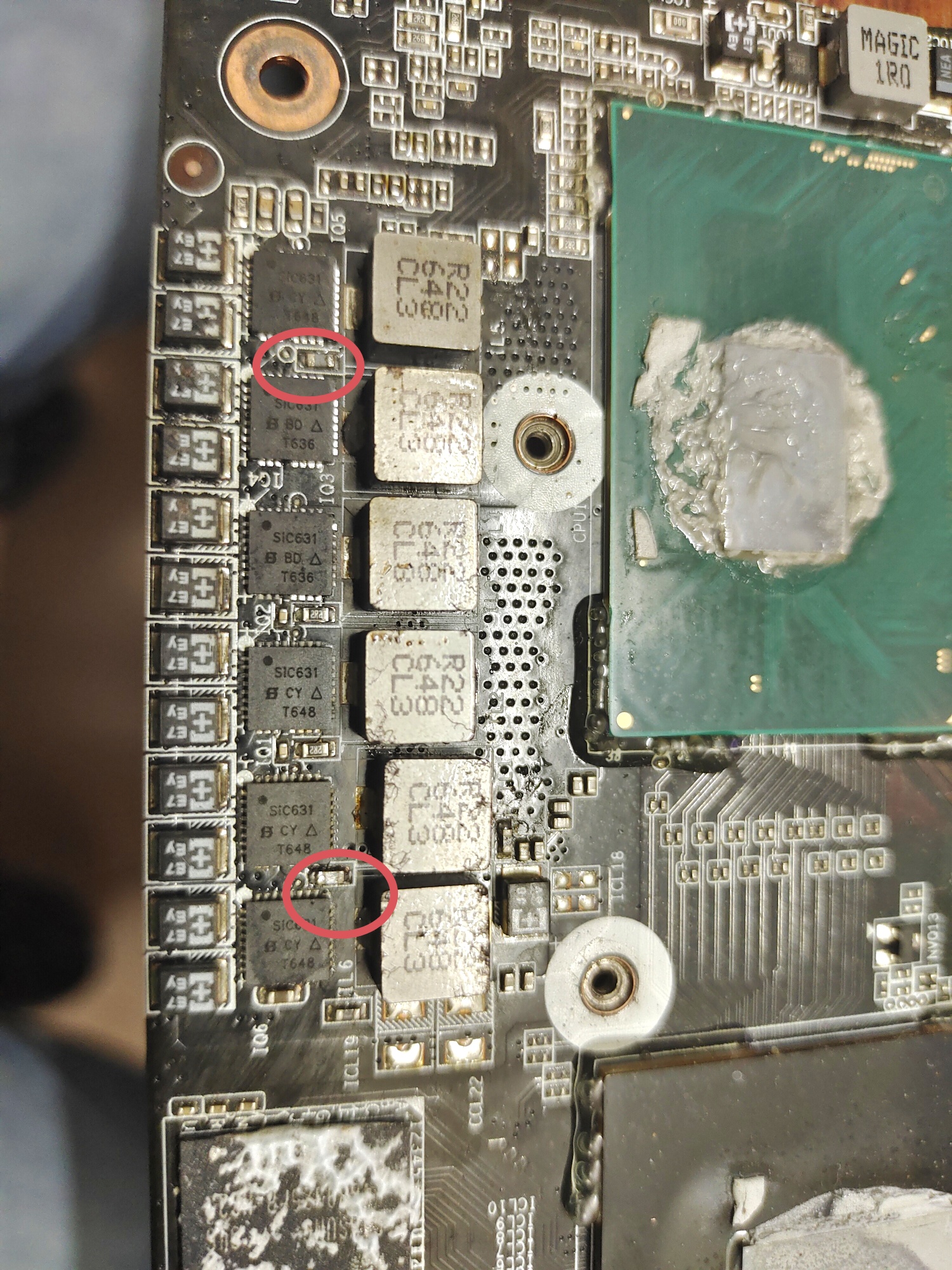

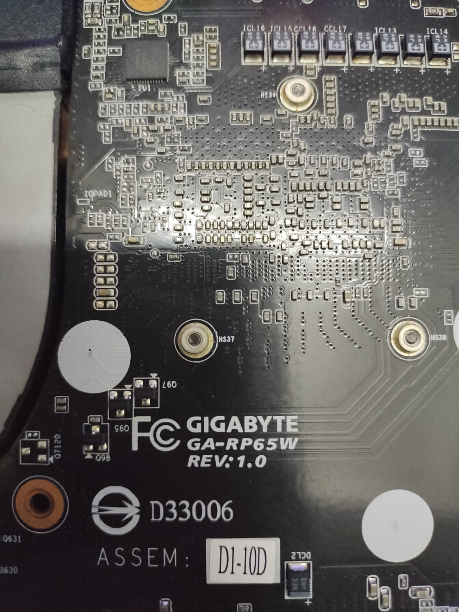

标题: 有那位师傅大哥知道技嘉赢刃x5CPU供电 [打印本页]
作者: 哥仔头    时间: 2022-12-9 00:49
标题: 有那位师傅大哥知道技嘉赢刃x5CPU供电
技嘉赢刃x5那位师傅大哥知道红圈里的是电阻还是电容是多大的,还有6个电感是开机全部有电压吗还是只有下面四个电感才有电压?
作者: 339834646    时间: 2022-12-9 10:26
红圈里的原件,看样子像2.2欧的电阻。六个CPU供电,上面两个可能是VCCGT集显供电。如果是的话,这两个电感是测不到电压的。
作者: 维修空间6    时间: 2022-12-9 10:51
这是电阻,需要下方有联系
作者: 哥仔头    时间: 2022-12-9 10:56
339834646 发表于 2022-12-9 10:26
红圈里的原件,看样子像2.2欧的电阻。六个CPU供电,上面两个可能是VCCGT集显供电。如果是的话,这两个电感 ...
感谢!那应该主板被动了手脚
作者: 哥仔头    时间: 2022-12-9 10:57
维修空间6 发表于 2022-12-9 10:51
这是电阻,需要下方有联系
感谢!点位图纸都有?
作者: 339834646    时间: 2022-12-9 11:23
本帖最后由 339834646 于 2022-12-9 11:24 编辑
哥仔头 发表于 2022-12-9 10:56
感谢!那应该主板被动了手脚
看楼上提供的点位图来看,不是2.2欧电阻,像热敏电阻
作者: 维修空间6    时间: 2022-12-9 12:02
哥仔头 发表于 2022-12-09 10:57
感谢!点位图纸都有?
对
