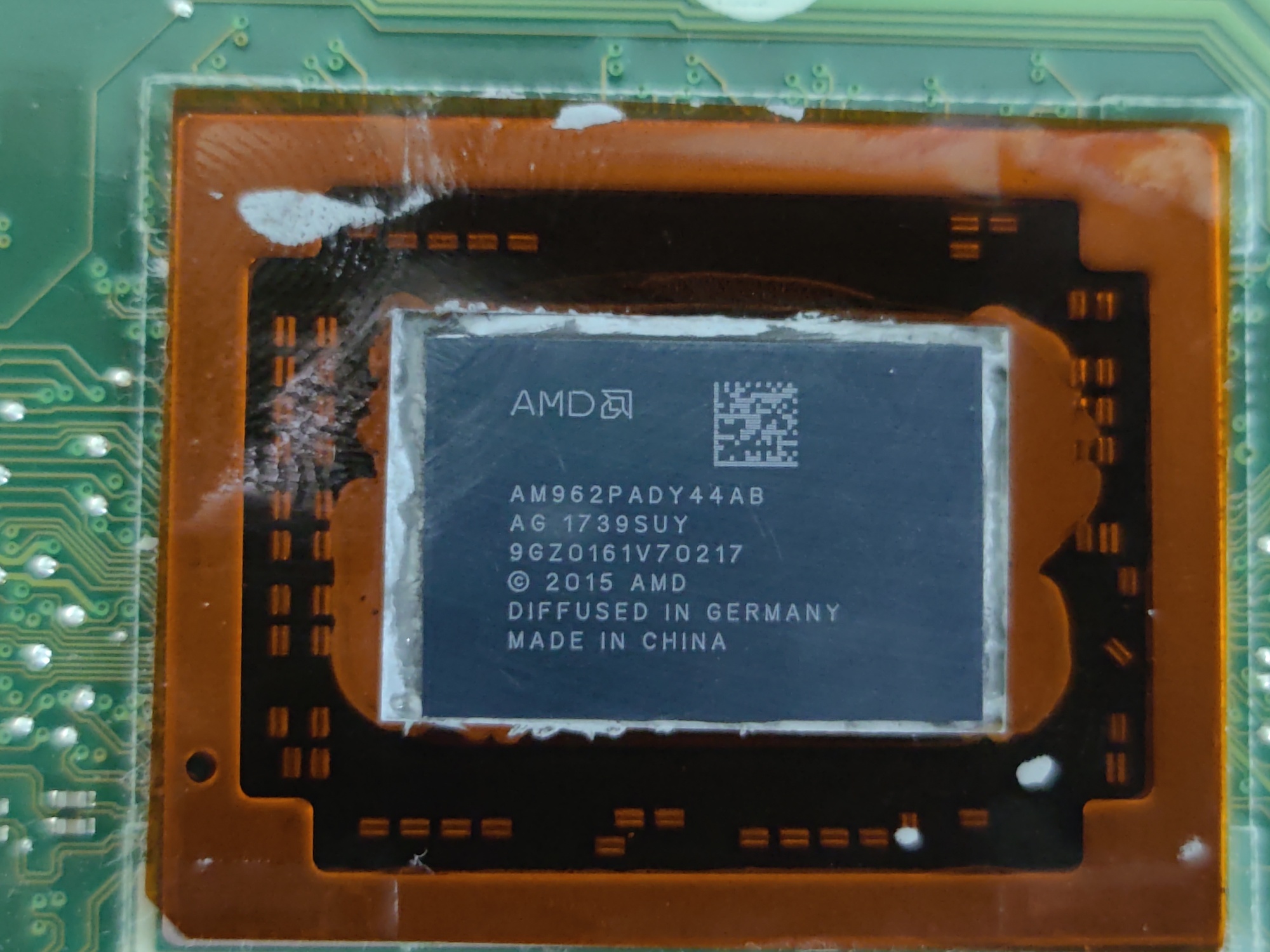

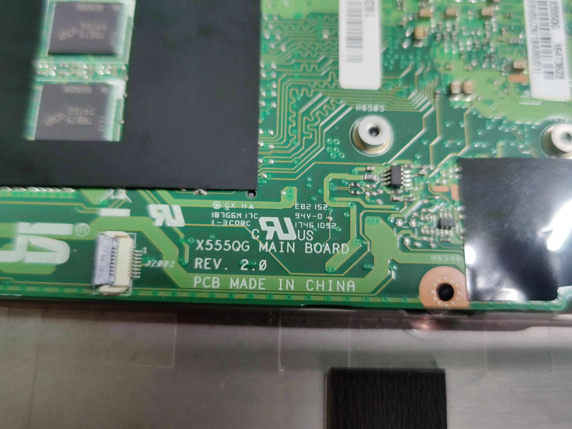

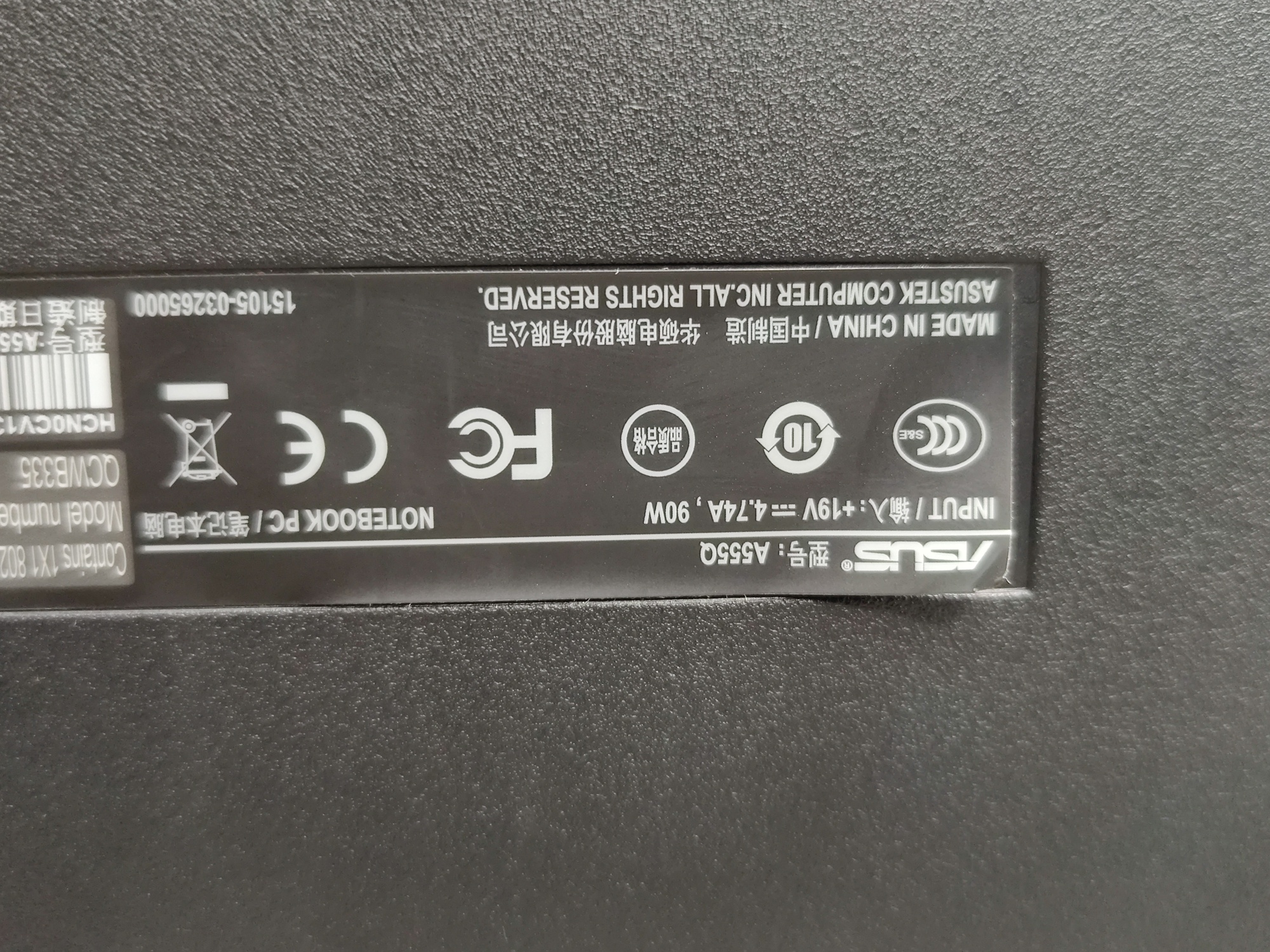

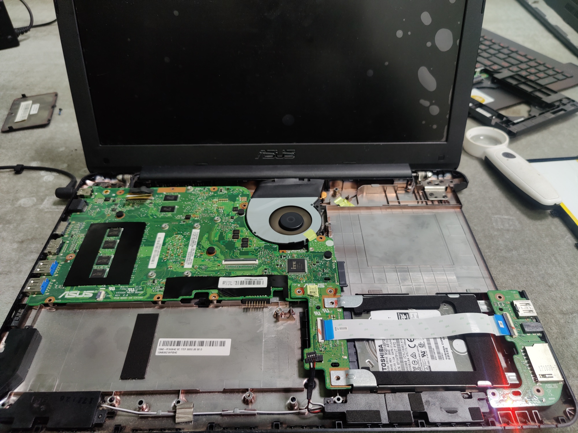

华硕A555Q  通电开机,屏幕背光微亮了两下,没有任何显示,拆开机子 没见腐蚀发霉,测量各路电压正常,刷过BIOS,故障还是一样,但是发现一个问题,CPU发热巨大,CPU供电电感发热量非常大,用原装适配器通电一会就保护了,但量CPU对地阻值又是正常的,这种情况CPU坏的可能性大吗?(开机电流忘记量了,明天量一下)

多半都是CPU坏了,换一个CPu才能确定,

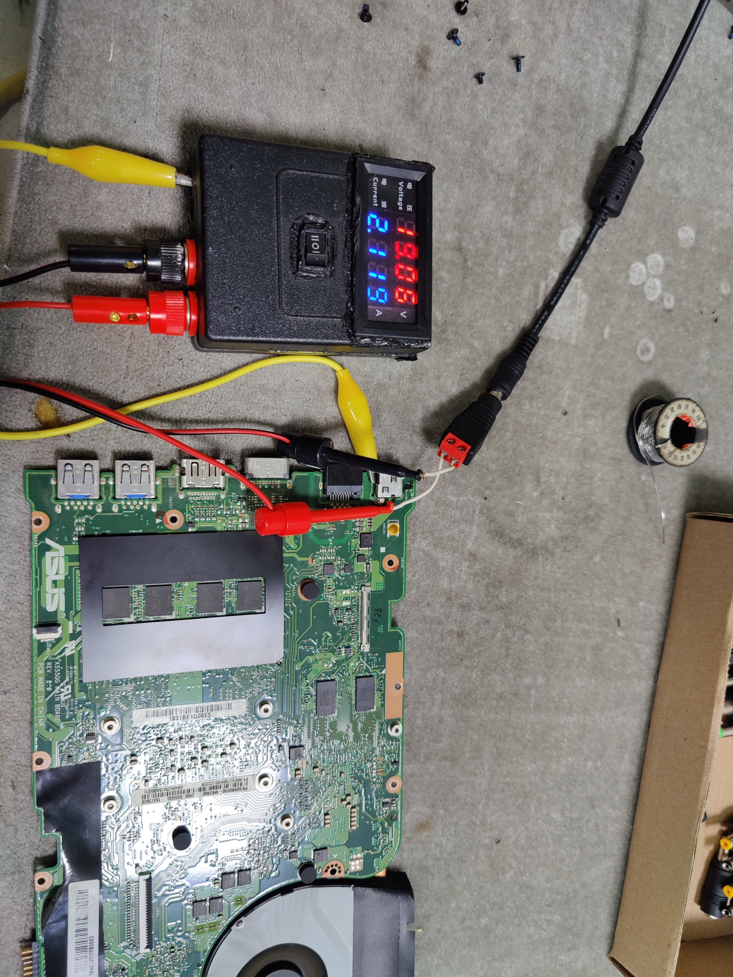

作者: 小韦123    时间: 2022-12-9 10:58
开机直飙2.1安电流,散热铜管摸一会都烫手
作者: 小韦123    时间: 2022-12-9 10:59
刚才量开机电流了,稳定2.1安
,这估计是CPU挂了吧?

作者: zzpy1093    时间: 2022-12-10 00:54
都是CPU坏了,换一个CPu才能确定
作者: 为爱依恋    时间: 2022-12-10 09:17
这种板子,没有那么高的电流吧!会不会有漏电!

作者: 小韦123    时间: 2022-12-11 02:33
zzpy1093 发表于 2022-12-10 00:54
都是CPU坏了,换一个CPu才能确定
是啊,正常开机电流都不会那么大
作者: 小韦123    时间: 2022-12-11 02:34
都量过各路的阻值了,都是在正常范围内

实在想不通是哪里坏了,直接搞个CPU回来换上去

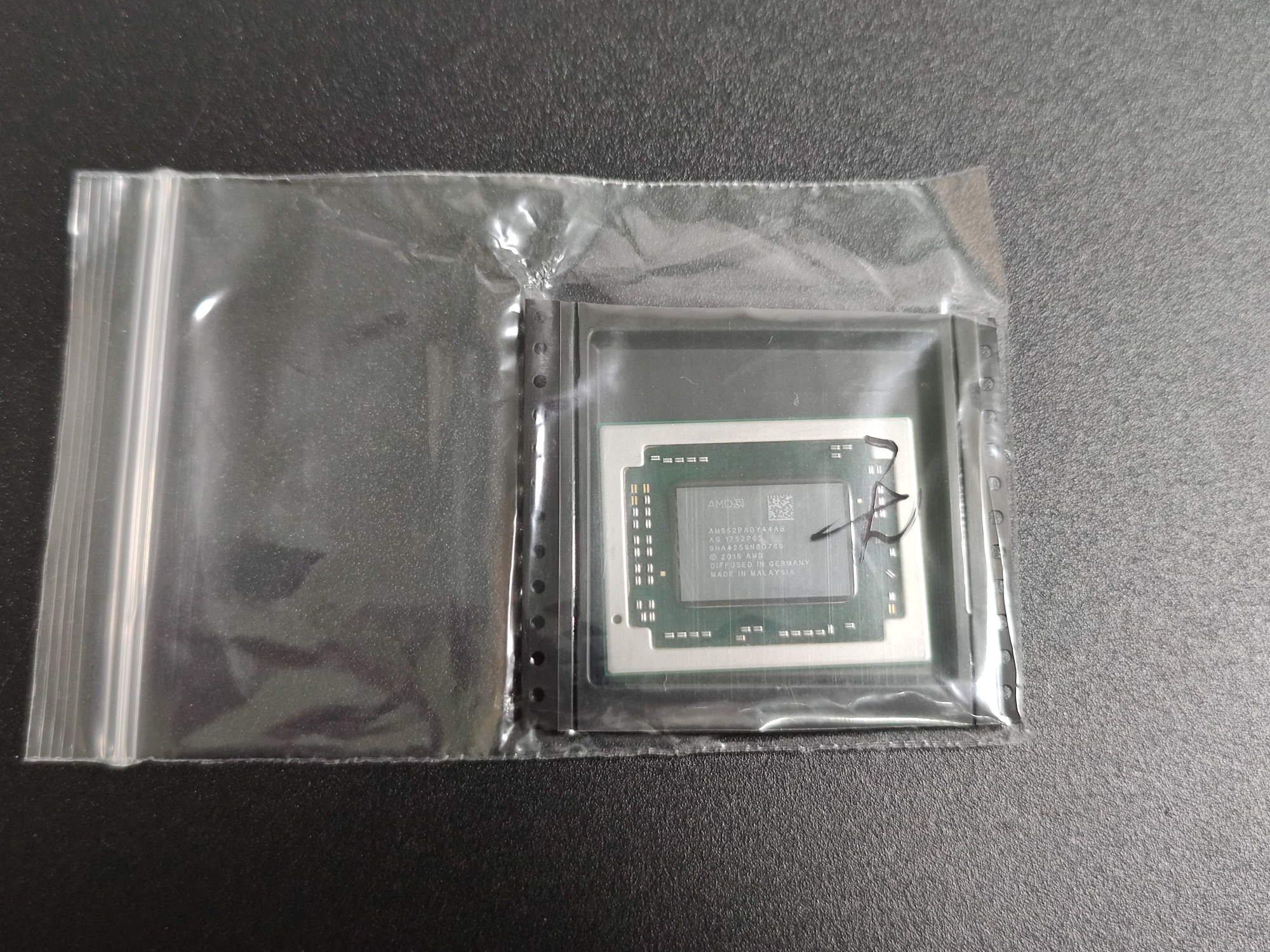

作者: 小韦123    时间: 2022-12-11 14:16
CPU搞回来了,准备上机

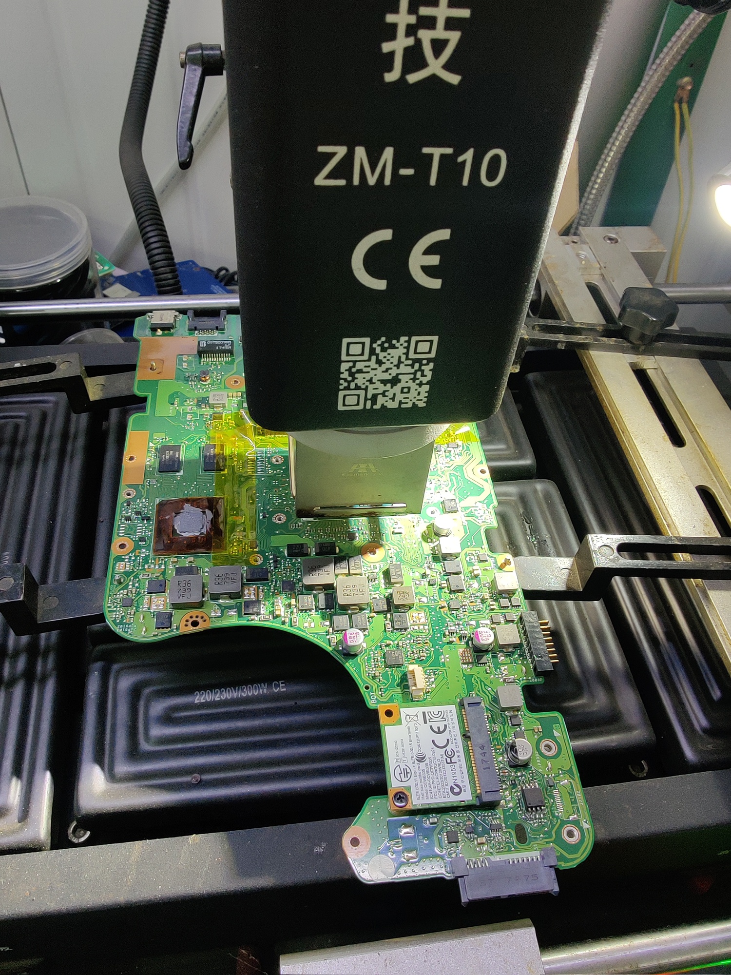

作者: 小韦123    时间: 2022-12-12 14:28
开搞开搞!
作者: 李怀利    时间: 2022-12-12 16:12
估计是CPU坏了吧
作者: 小韦123    时间: 2022-12-14 22:06
换上CPU,故障依旧,不修了 装起来还给表妹了,此贴终结。
