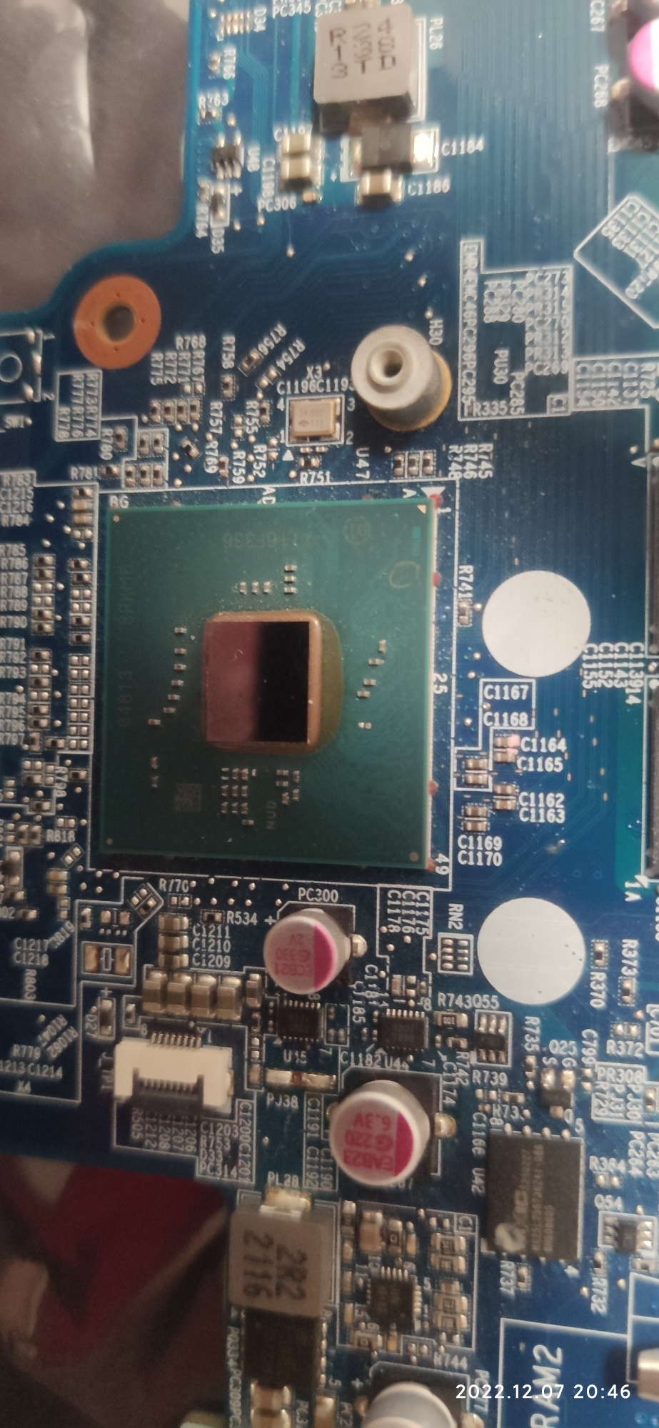

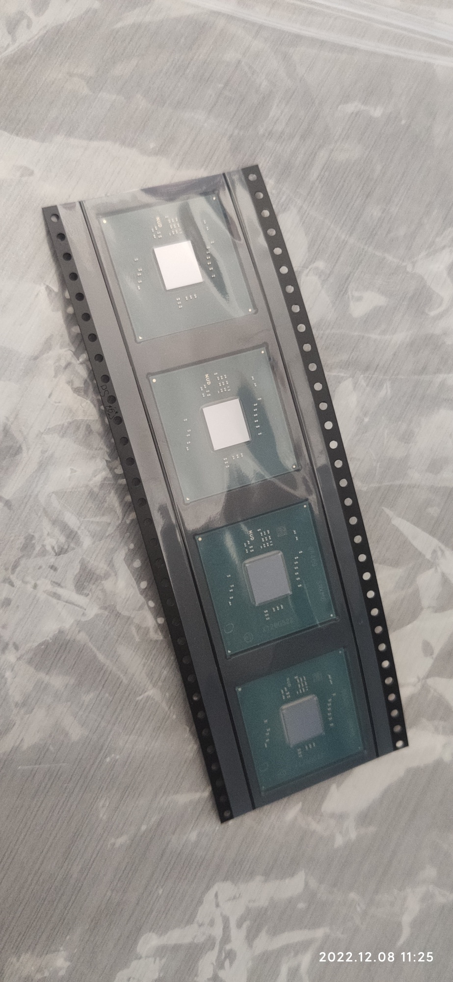

我的RTX3070显卡的神舟战神TX9南桥坏了,我已经了4个南桥准备自己修,我还是狠心在闲鱼花2400买了一台智诚精展的BGA返修台,准备更换南桥了。
作者: qq1229709239    时间: 2022-12-8 18:32
准备4个南桥,狠人啊, 直接风枪干就行了,不需要BGA,我都是风枪换的
作者: u1473687    时间: 2022-12-8 18:32
南桥是在淘宝200元一个买的
作者: u1473687    时间: 2022-12-8 18:37
直接用吹风枪成功率高吗?我怕弄坏我主板

BGA用不好还不如风枪,尤其是没干过几十个芯片的容易干坏, 温度掌控很重要,温度高了容易漏点,我刚干核心温度高焊盘一顿连点,拆芯片用预热台加风枪上下温度不能过400,拆下芯片后吸锡带拖焊盘,上芯片用BGA调温度曲线不容易爆锡!!!

qinhecat 发表于 2022-12-09 22:36
SRKM6 H570买这种ES的桥130左右就很好用了,全新,便宜量又足,用了十几个没翻过车。
ES版的跟正式版的功能性能是完全一样的吗?

作者: qinhecat    时间: 2022-12-10 13:24
能用,aida64显示是H570,接口都正常,真正的差异intel才知道了

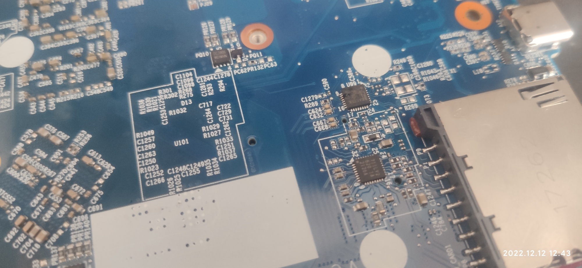

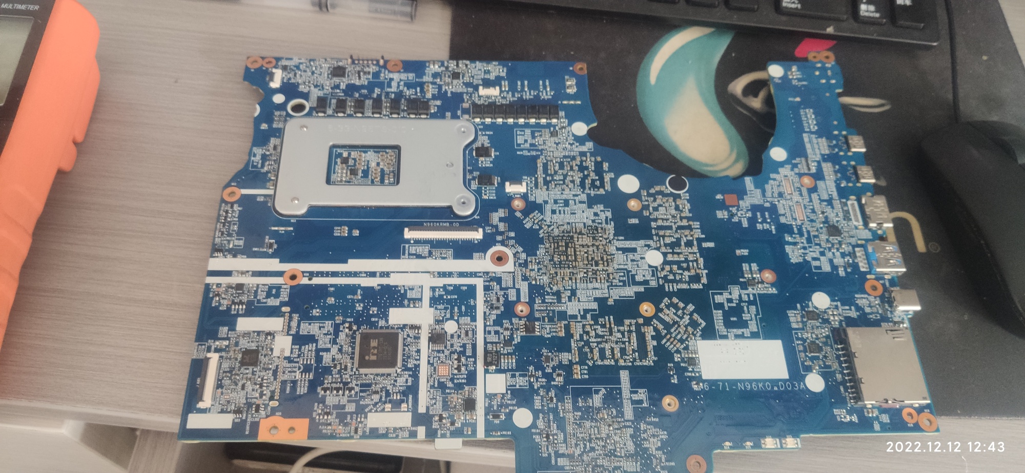

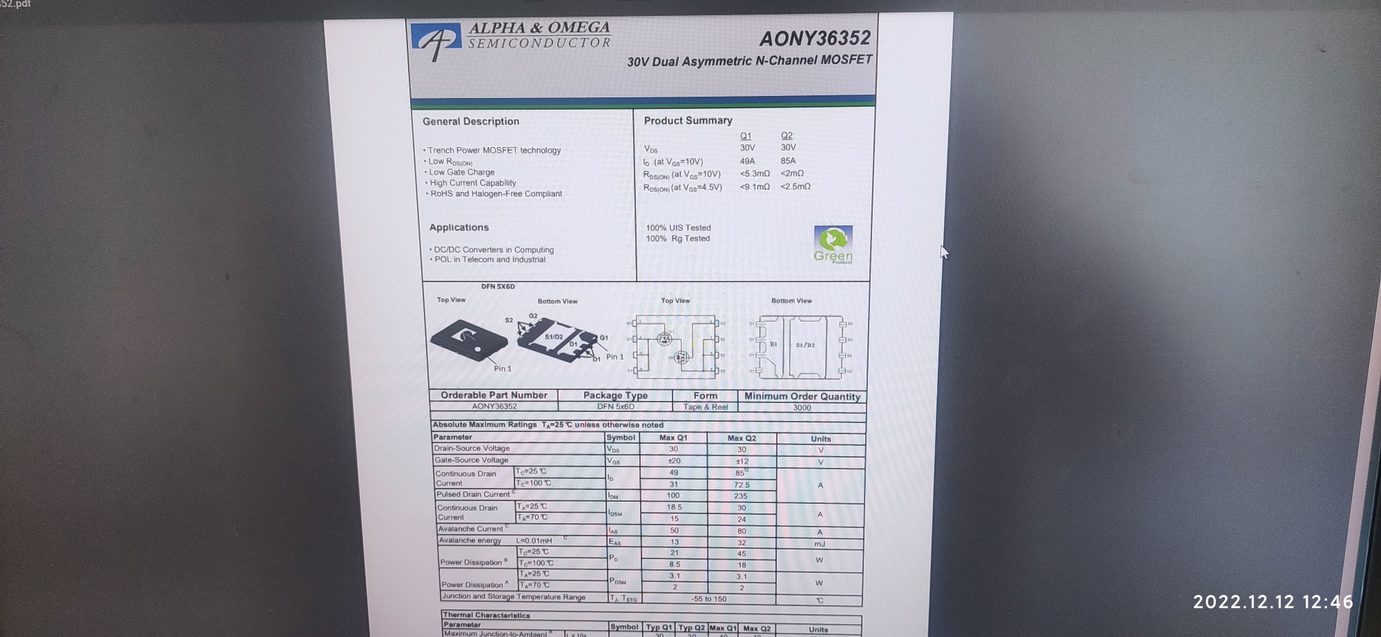

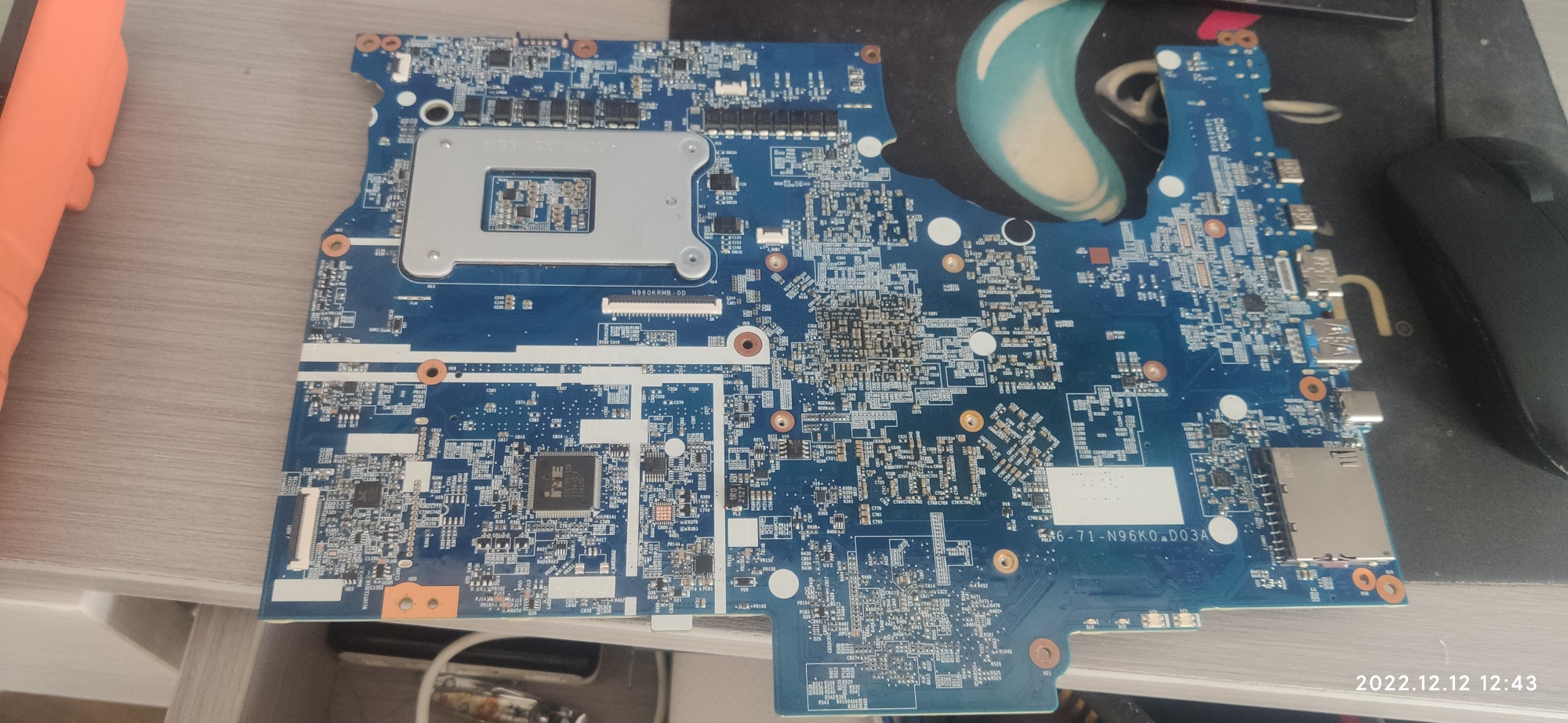

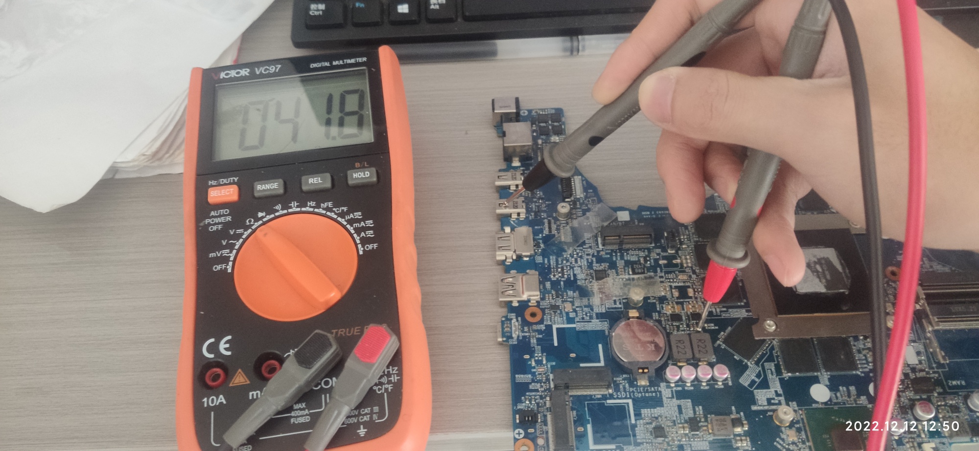

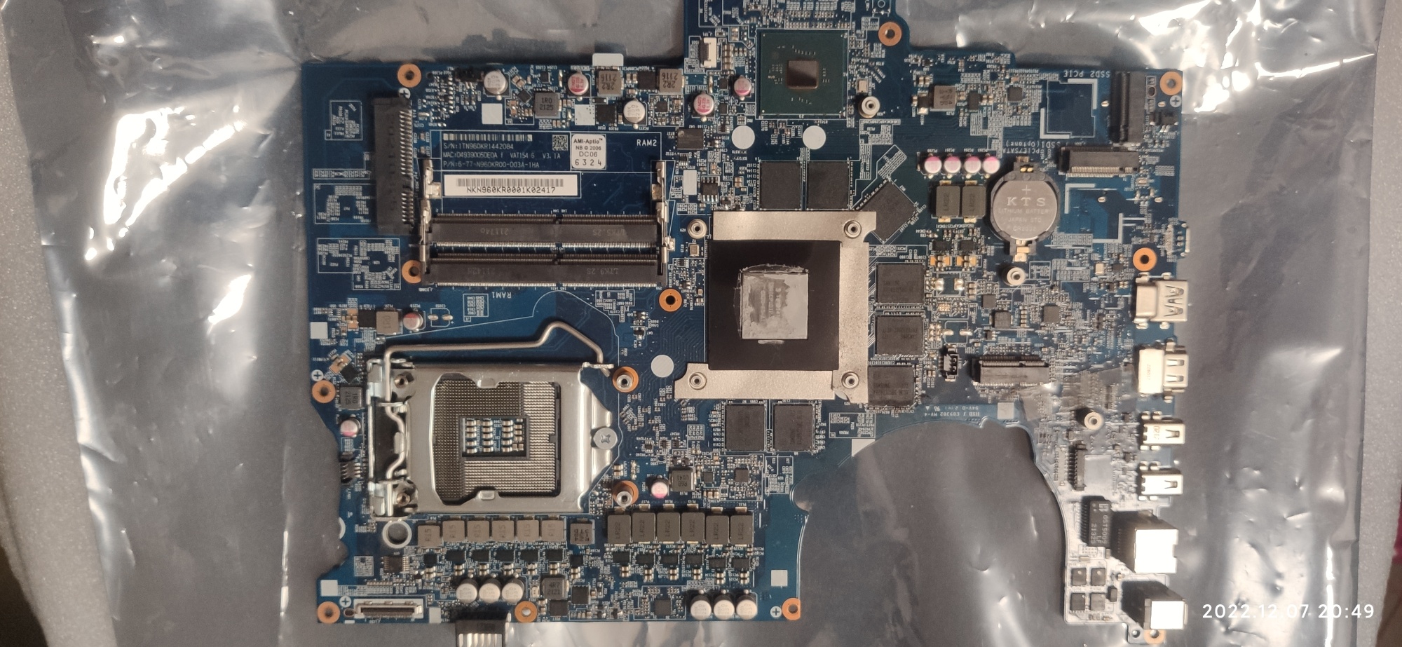

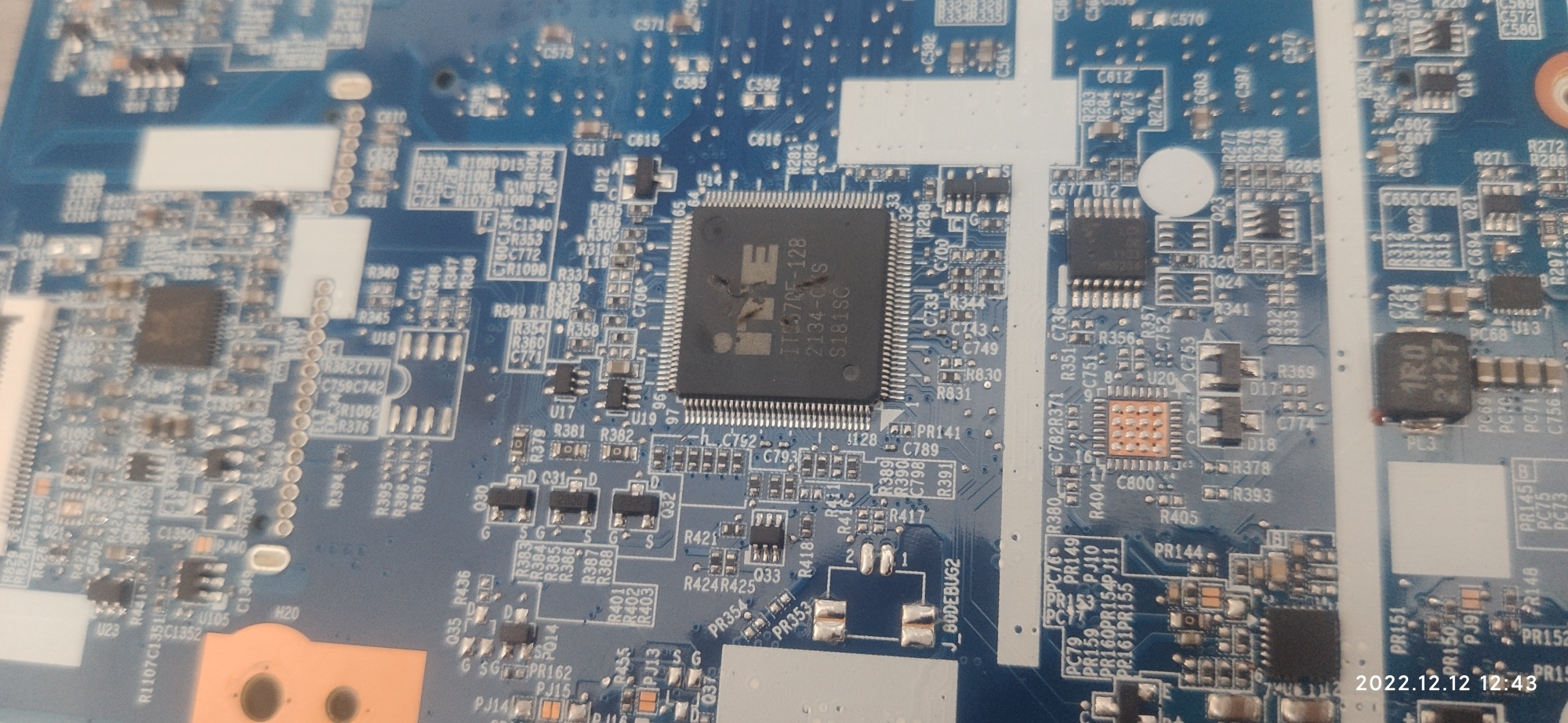

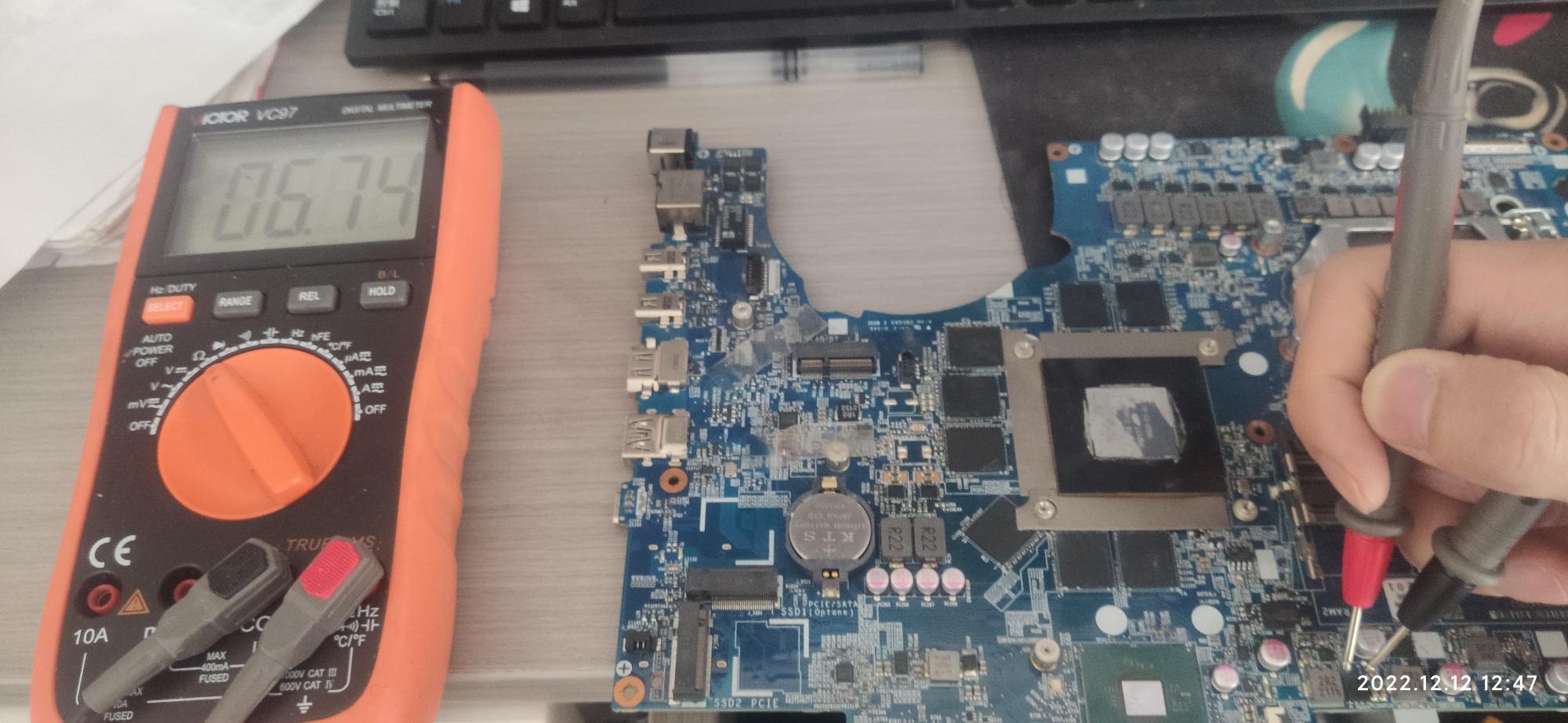

作者: u1473687    时间: 2022-12-12 12:45
我买来张来料板,主板上好多芯片烧了,查了几个烧毁芯片的数据手册,发现电压是3V左右供电了,可能是3V待机灌入19V
作者: 1151431929    时间: 2022-12-12 12:45
mahanzhao 发表于 2022-12-09 10:27
牛XXXX,自己干,因为修个本,买那么多东西,划算吗
7天无理由退货
作者: u1473687    时间: 2022-12-12 12:49
我测量了一下上管的栅极电阻,只有12.4欧,下管有6兆欧左右
与3V供电的芯片基本全烧了
作者: u1473687    时间: 2022-12-12 12:52
显存有41.8欧,RTX3070点核心看起来应该没坏,这种板子只能拿来练手了,等BGA焊台到了就那这张板开始了
