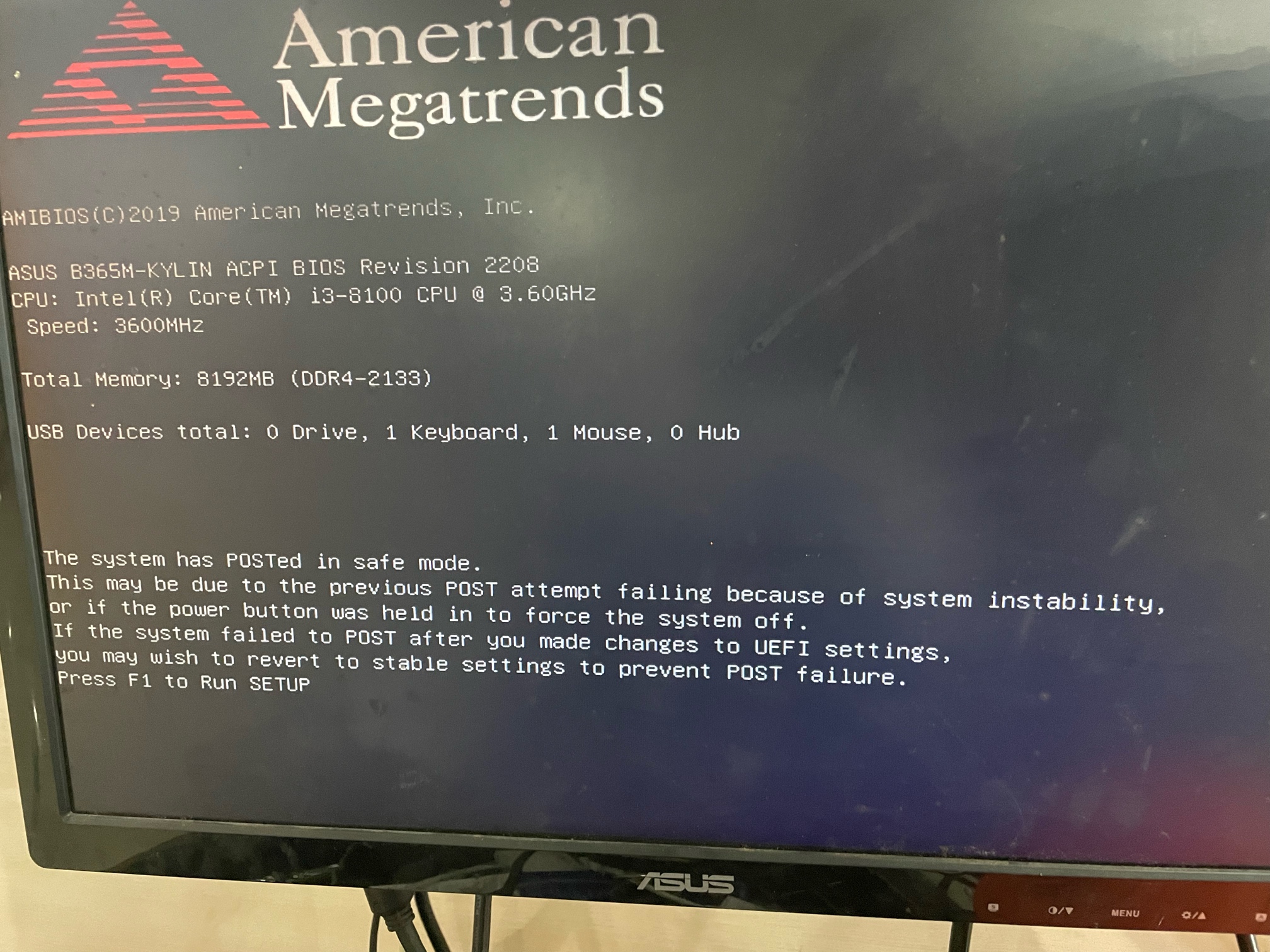

能点亮就是要等很久才亮,BIOS也刷了还是一样,这是啥问题,开机会显示这样的画面

跟硬盘没有关系,裸板也是这样

翻译软件翻译如下:
系统已在安全模式下post。这可能是由于之前的POST尝试由于系统不稳定而失败,或者是由于按住电源按钮迫使系统关闭。如果在更改UEFI设置后系统无法POST,您可能希望恢复到稳定设置以防止POST失败。按F1运行SETUP。

作者: 苏州同方    时间: 2022-12-13 10:42
插独显试试
作者: 52yankun    时间: 2022-12-13 19:38
关闭自检试试
作者: 维客科技    时间: 2022-12-13 19:51
把内存条换个槽试试,或者换条内存条试试,前几天,遇到一个同样的提示,内存换另一个槽,好了。你试试看

作者: A.国盛电脑    时间: 2022-12-14 00:32
自检出问题,进入安全模式,要么程序,要么硬件
