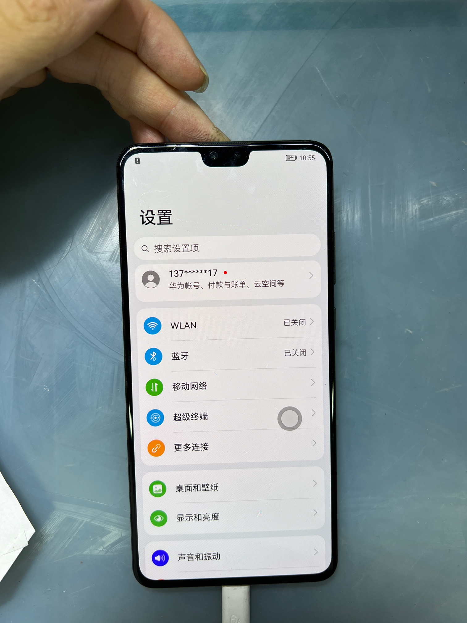

故障 Wi-Fi 蓝牙无法打开 并伴随
有时系统卡顿 卡死

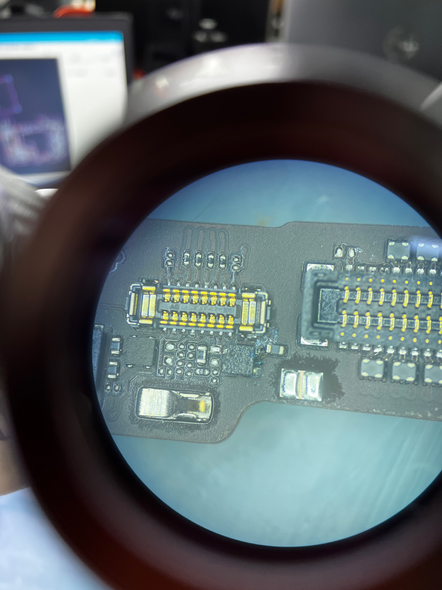

首先知道是手机进水导致的故障 先拆机取出主板观察到主板有多处进水腐蚀残留下来的痕迹   这种明显看得到进水的地方就不要先上电去看电流

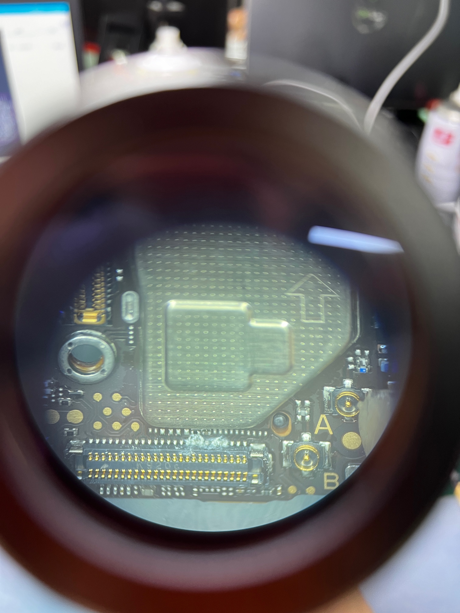

先把进水残留的电解质清洗干净  很庆幸都没有腐蚀  然后再去检查Wi-Fi蓝牙模块 拆掉屏蔽罩 里面进水腐蚀严重

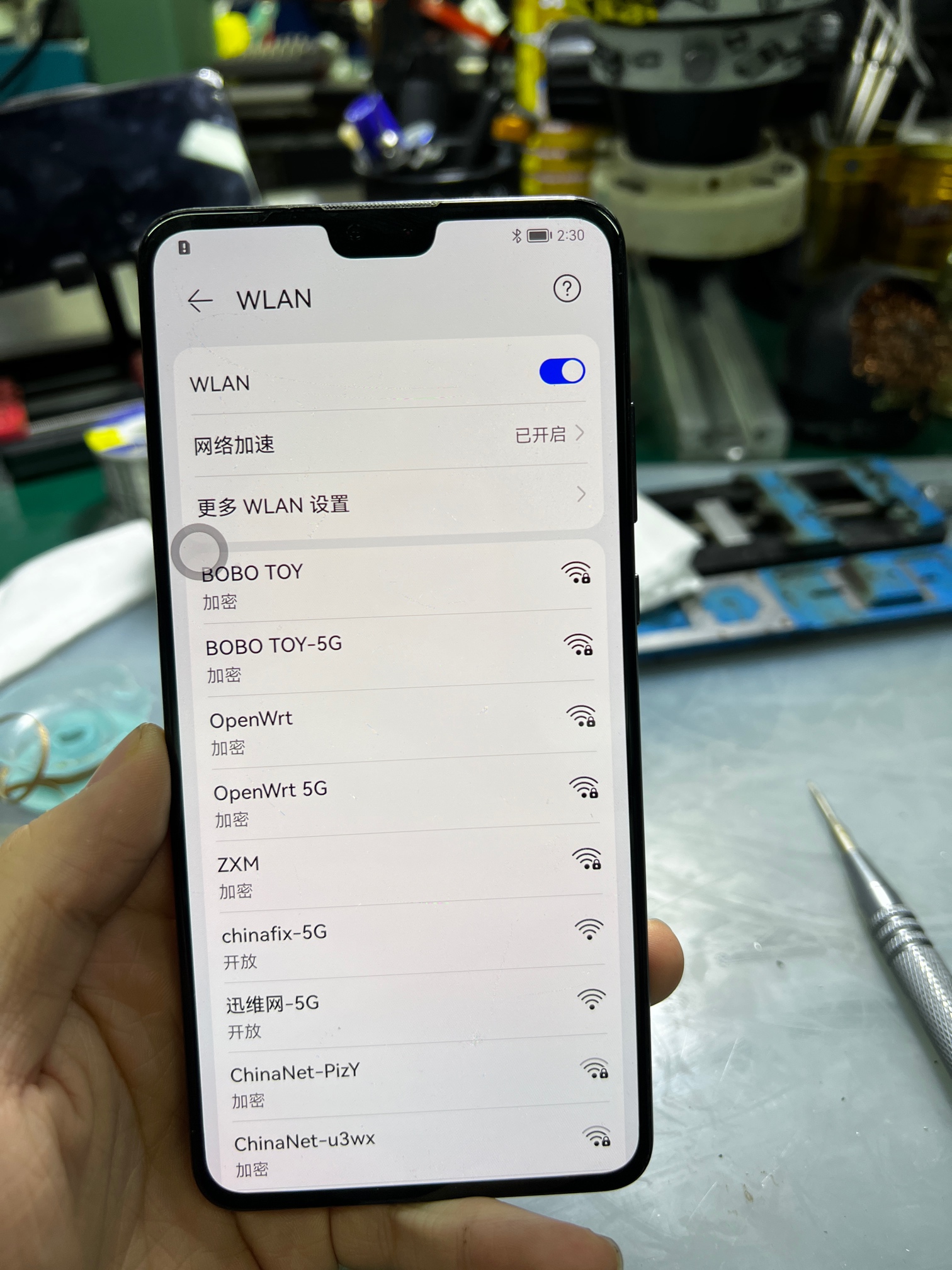

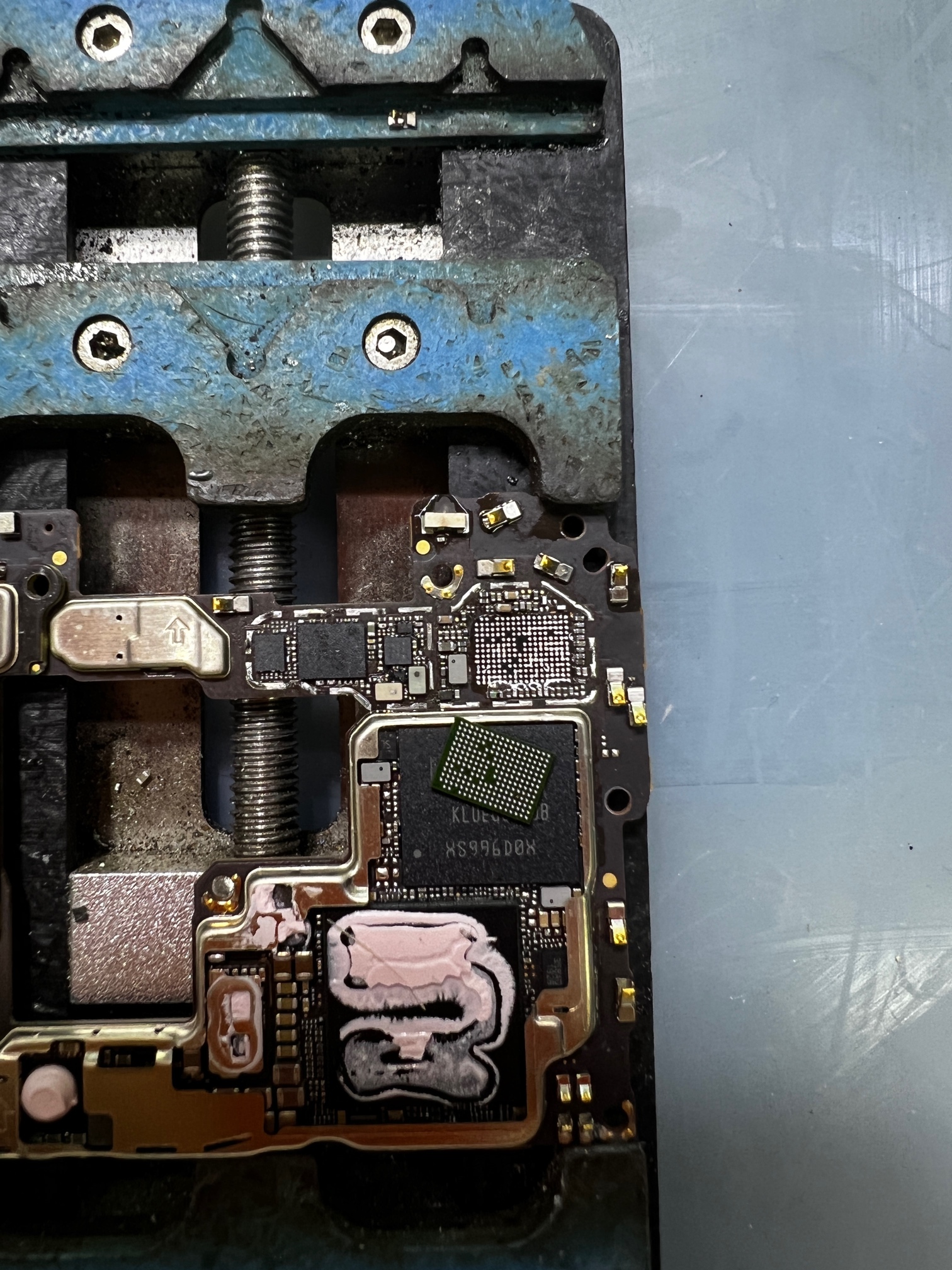

继续清洗干净后 拆掉Wi-Fi看下底角有无腐蚀断线  拆下底角很干净 重植Wi-Fi装回 开机测试 发现故障依旧 然后怀疑芯片损坏 更换一个拆机的芯片装回 开机测试故障修复 测试也不会出现卡顿卡死等现象。
