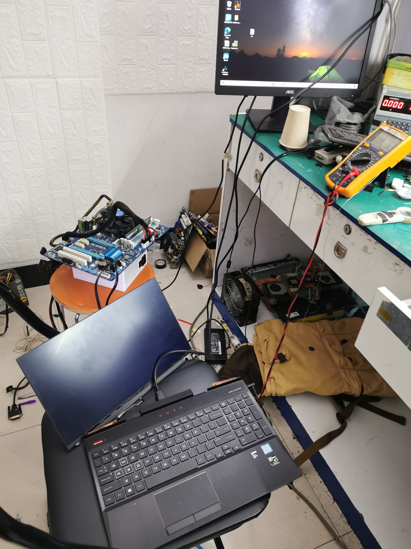

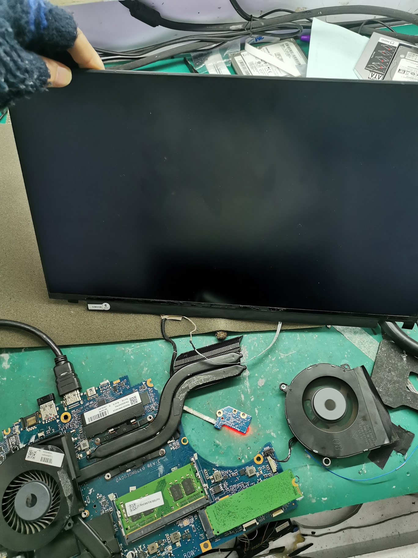

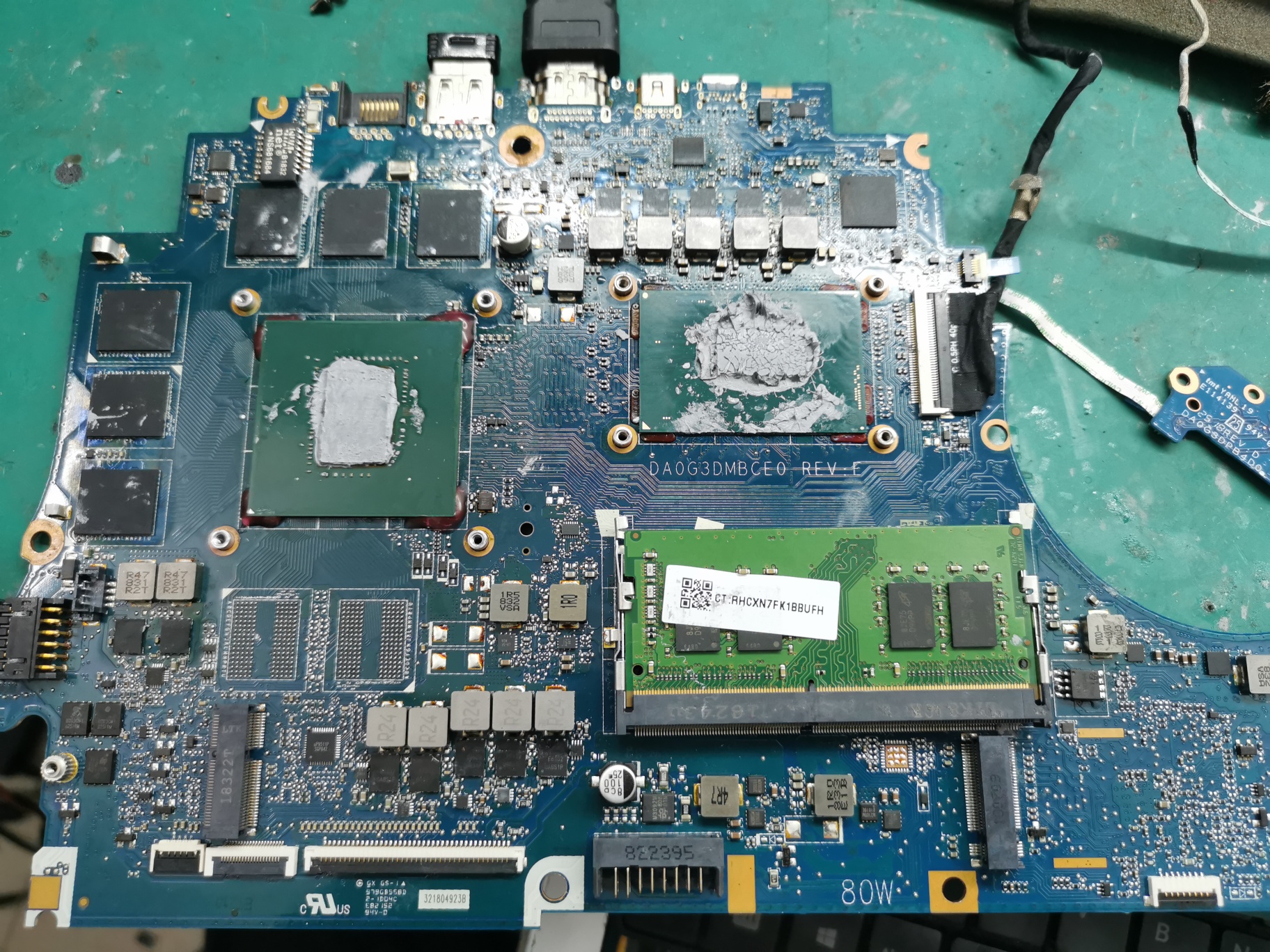

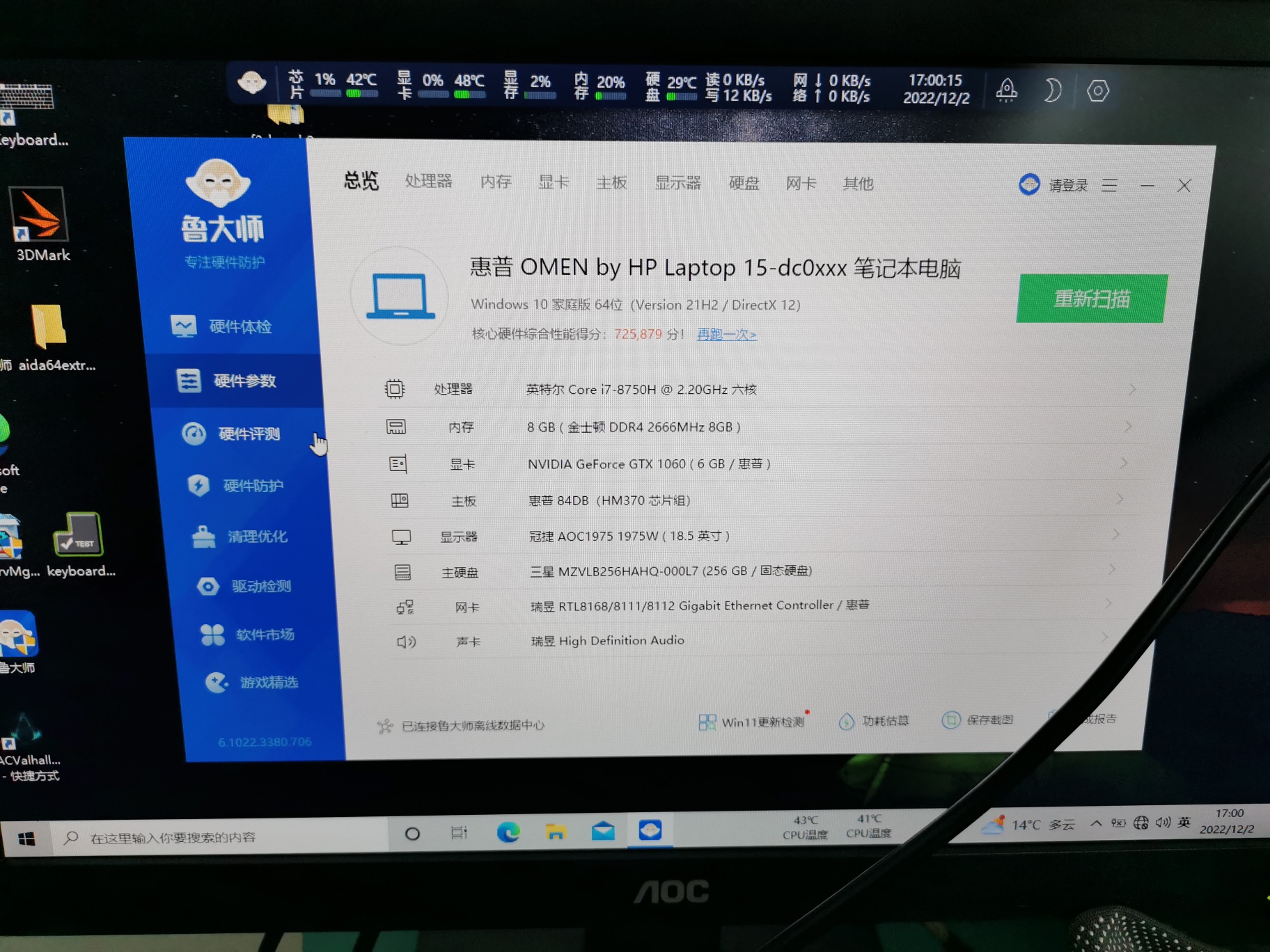

一台暗夜精灵4修到怀疑人生,二修机。
开始以为独显问题,换了一个还是一样,识别不了内屏所有参数,非暗屏之类,供电一切正常5v 19v,外接hdmi使用一切正常,此机是底层屏蔽了集显,只有独立显卡。屏幕屏线替换过一样,不关事。因为没有图纸,修到几乎绝望,屏线接口为40针,测量阻值电压大致正常,唯有一个hpd一直没电压,跑线跑着着跑着就没了,不知道是不是入了cpu还是南桥,有点要干南桥,cpu感觉不关事毕竟它不是集显出来,南桥估计有影响,大家来讨论一下

如果是显卡直连的话,应该不跟南桥通讯的,应该怀疑CPU,显示屏hdp这个脚是不是检测显示器在不在的信号,没有图纸不好判断,如果人为加个高电平看看屏能亮吗

hpd信号进了南桥,这个故障,刷个bios,不行干显卡吧!
