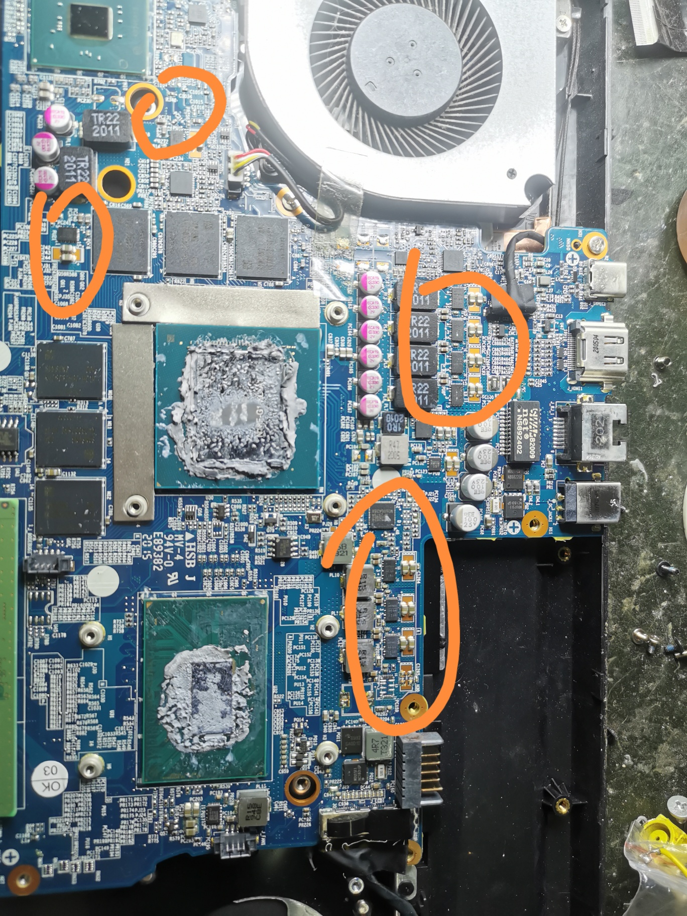

标题: 神舟主板 换有点搞吗
一眼望去 都是这个芯片  不是这个短 就是那个短  目前这个CPU供电短路 应该没得搞了吧

作者: 海阔天空131425    时间: 2022-12-8 10:22
这个是通病了,dcin  旁边的mos管,和显卡的所有的mos管全短,换了就可以了,

作者: 1063102527    时间: 2022-12-9 10:57
cpu供电短路的话,基本cpu没救了,就算换了cpu也怕在烧,直接不修了。
