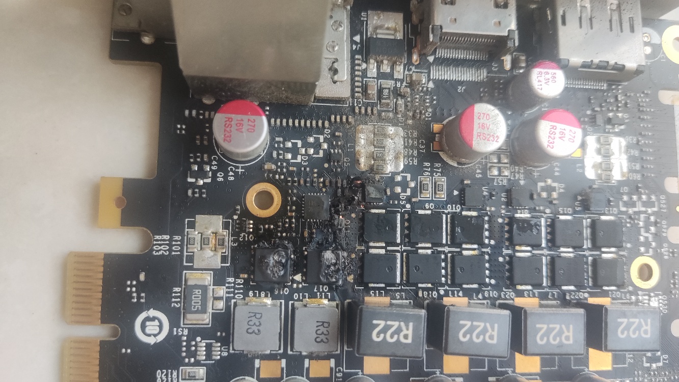

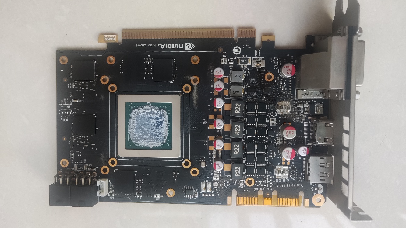

用了快8年的970,突然冒烟了
作者: 小阳电脑维修    时间: 2022-12-5 08:49
显存供电烧了,这个显卡应该不行了。
作者: fix村民    时间: 2022-12-5 08:50
如果显存短路,直接报废。

料板一块,显存核心一套带走

不值得修了,不说有没有大短路,这种再怎么挖也就那样了,维修费都不便宜。
这种卡现在就才几百块钱,像这种的维修费都要差不多200。

板都糊掉了,会挖板的可能能救,但是费用跟时间你不如买一块算了

500整个1063 1065用吧,反正性能差不多

显存供电烧了,估计核心带走
作者: 月夜宁静    时间: 2022-12-12 01:22
烧显存供电(极常见),烧1V8供电(常见),烧PEX供电(少见),复位异常(少见),PCIE时钟异常(常见),金手指正面PCIE第一对信号线异常(常见),上电BIOS芯片CS脚无波形(少见,要排除GPU虚焊),上述这些故障,直接盖白布抬走。
