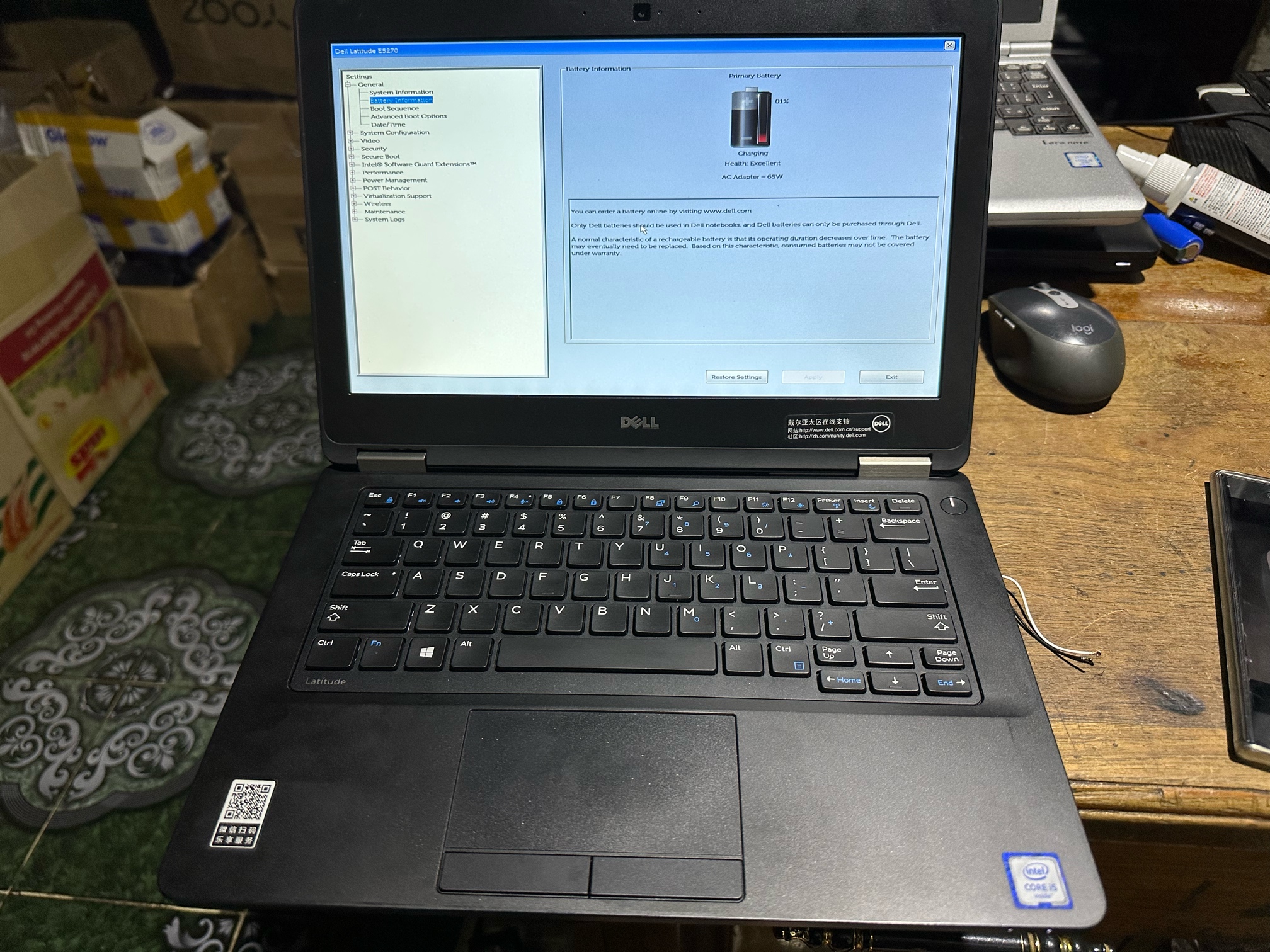

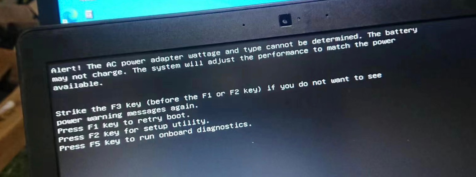

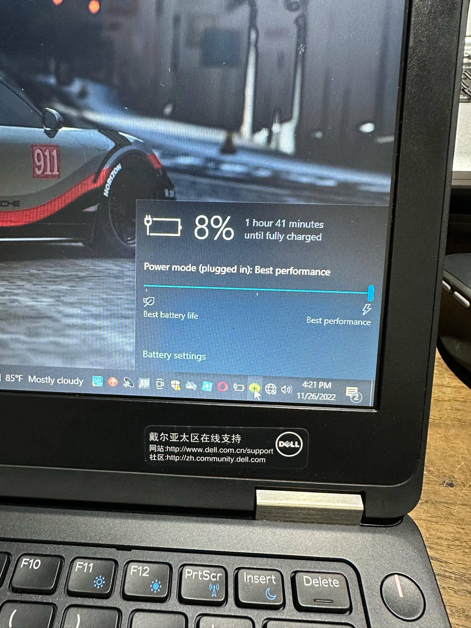

全网首发! 戴尔 E5270 开机充电器报错,电池不充电。 主板维修,直接秒杀。
直接看图秒杀,少走弯路,秒杀捡钱!!
Dell Latitude E5270
ADM60 LA-C621P

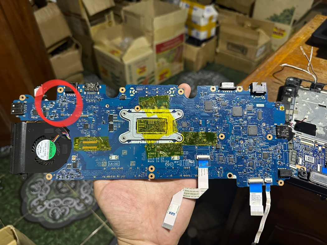

故障原因。
开机报错,换充电器,换电池,换电池排线都不行。
最后确定是主板问题。 因为主板会提供3V 去检测充电器 中间那个针。
看图秒杀。
其它dell 笔记本电脑型号,如果有类似情况,可以参考我的情况,进行维修。
