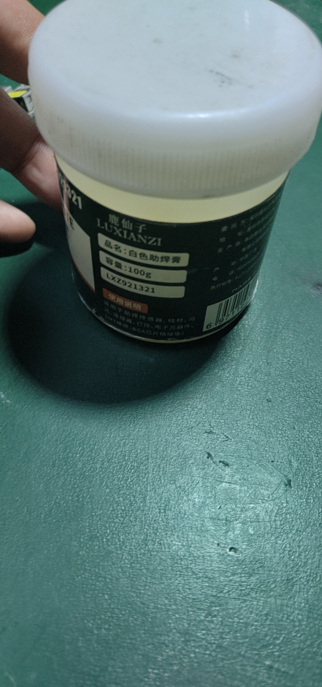

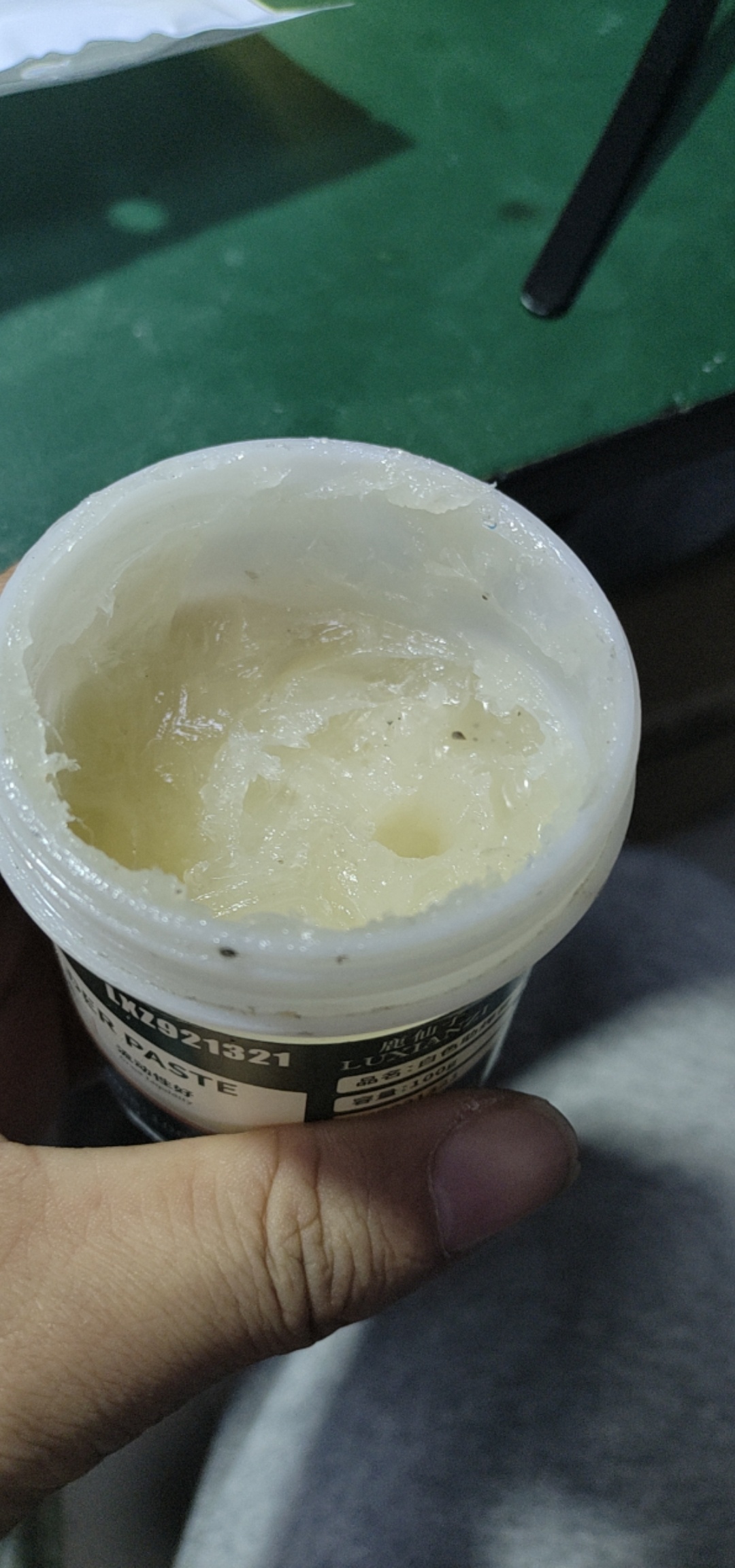

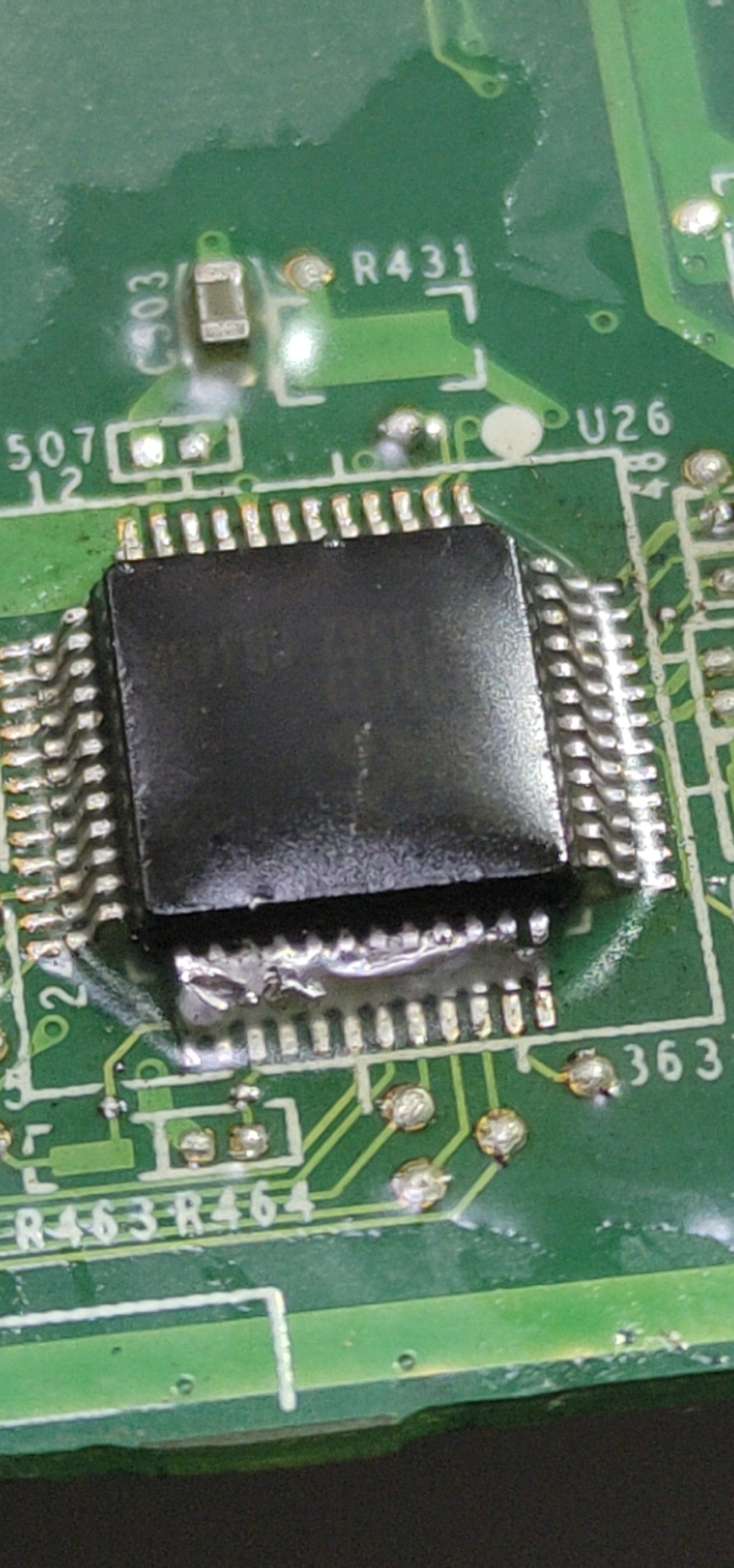

最近准备练习焊接一下多脚芯片,网上看了很多教程,看他们焊起来不要太简单,为什么我用烙铁拖锡的时候,锡都跑到芯片引脚里面了,弄不出来了,明天我拖的时候放了很多助焊膏,烙铁头也打磨了,也粘锡,但用感觉没有引脚粘的多。是我助焊膏太差的原因吗?感觉烙铁头一碰就成水了,干的很快,求解。

找块便宜的能开机的主板,反复摸索就可以了。焊油用好一点的,不是说这个焊油不能用,新手工具越好越容易上手。

你这个应该是烙铁温度不够高,这个东西不会不好焊。

一个是焊油的问题,一个是烙铁的问题,烙铁建议用90W活着120W的高频的,温度补偿能跟的上。室内温度在5度的情况下,快克203H的烙铁,温度就的调到380度,才能拖锡,室内温度在15度以上,快克203H的烙铁,温度就的调到340度,就拖锡。

把烙铁温度调到400度左右,然后,加点焊油,将烙铁轻轻放在有锡的地方,慢慢看着它融化,融化后小心的把锡往外拖,烙铁头上如果锡多,就摔掉一些,然后再去拖多余的锡,注意,锡不化就加温,必须等锡化了在拖!

看你图片,烙铁温度不够

归根结底就是温度低了  跟你的手法,环境,主板材质,烙铁角度都有关系,不信你放BGA上 温度不用高就220°  你看他好不好拖 绝对丝滑

助焊剂重要,焊锡丝重要,烙铁温度也很重要

你照一张你拖锡时烙铁头的图片,看一下你的烙铁头什么情况,如果烙铁头自身不容易粘锡的话,烙铁头温度高也没用,可以发一下你拖锡时烙铁头、烙铁温度指示或是烙铁品牌型号的图片让大家参考一下,好给出准确分析

啥都有问题,也啥都没问题,主要是方法和熟练度的问题片,最好的办法是先在引脚上 上锡,再放芯片焊接,焊接时要少在烙铁上蘸点锡,不能多,其实正常使用的烙铁,烙铁上会有锡,这就够了,焊的时候在焊盘上点点儿焊油,基本上可以一次成功,烙铁锡多了肯定会连锡,连锡也不可怕,蘸松香和焊油用烙铁拖几下就可以了,不行就用吸锡带吸走多余的锡也可以。

看起来是烙铁功率不够,用起来会发现温度已经调的很高了,都是搭上去就粘住了拖锡拖不动,搞这种芯片个人感觉一个趁手的工具必不可少,除了直尖头不管用什么头其实都能焊接好
