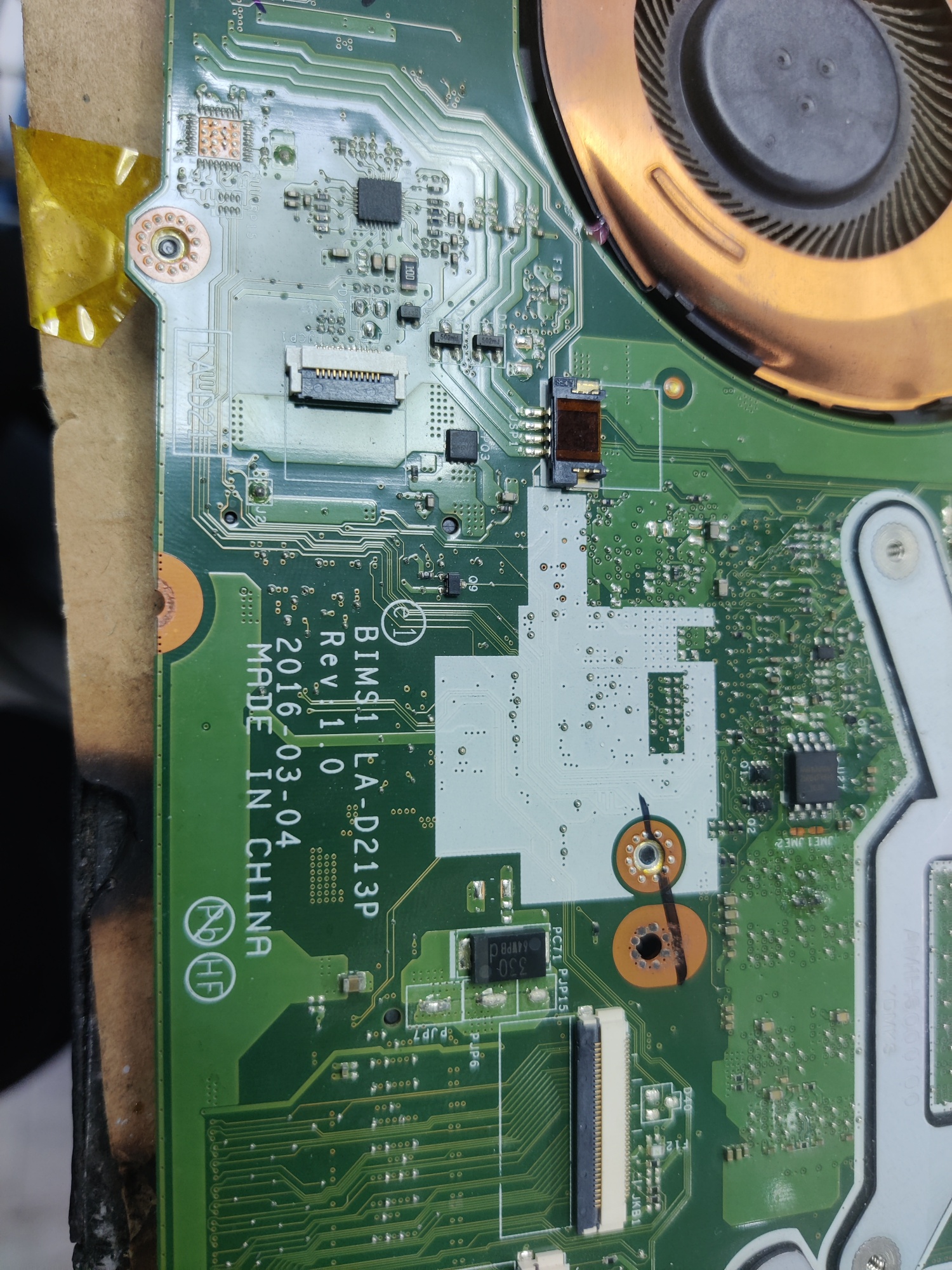

接一台二修的s5 版号位la-d231p
故障表现为待机170ma左右不触发 按下开关键没有任何反应
目测动了bios 动了3 5 v芯片 其他没大碍
一顿测 发现 pbtn_out 电压偏低 0.7v
断开与南桥链接发现是ec拉低的
Ec型号为kb9022q 怀疑可能本体坏或者程序损坏
找半天在外星人料板上找到一个9022
Ps: 这个黑胶是真恶心啊

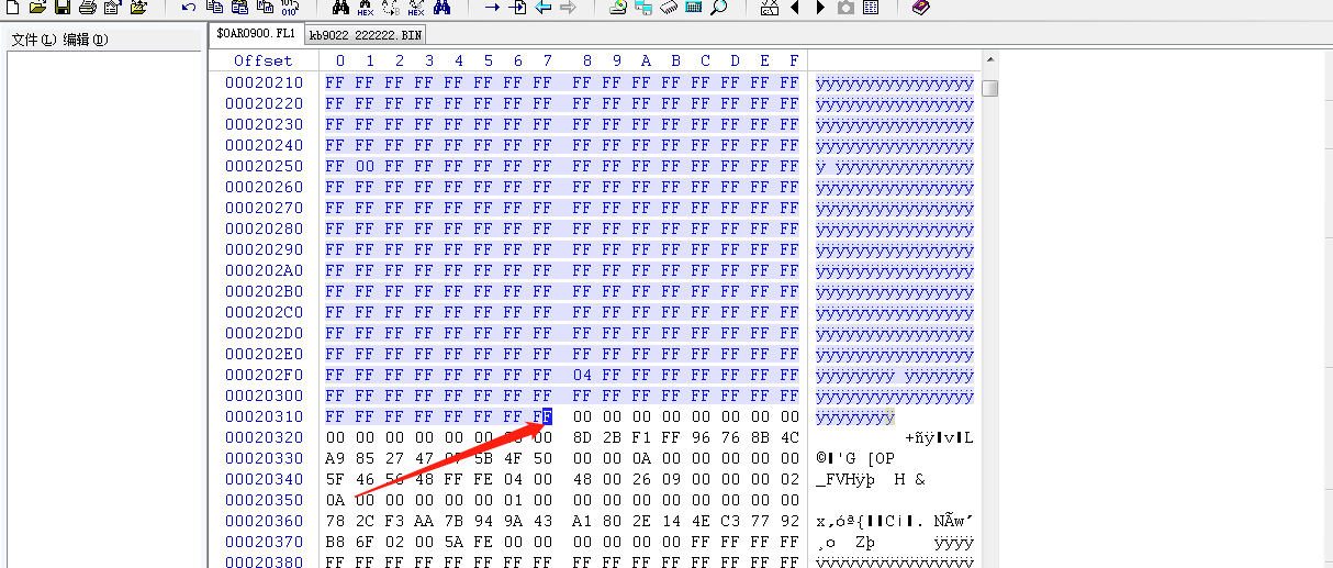

芯片是有了结果找遍论坛没找到ec的程序
想来想去可以去从官网提取出来,虽然也没弄过但可以尝试一下
备份原机的用winhex打开原机保存文件
开头是80 0E 12
依样画葫芦打开官网文件搜这个文件头
然后把原文件整个从这个位置覆盖,拉到底看一下在哪个位置
是00020310
再撤销这一步操作,从800e12选块开始,转到偏移量00020310 将这一段选中直接保存新文件就可以了,保存出来就是128k的文件
也不用去16进制转换算一下文件大小然后在定位那个位置的选块
写入 焊回 有需要的话再写个号 完成!

Ps:最后没写进去不知道为啥……
要是有哪里不对的地方请大家指正哈,这个提取也是抱着试试看的心态去弄的
