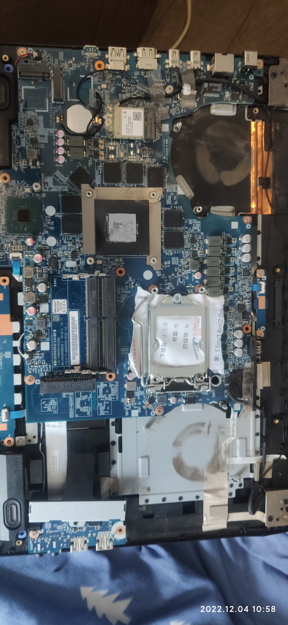

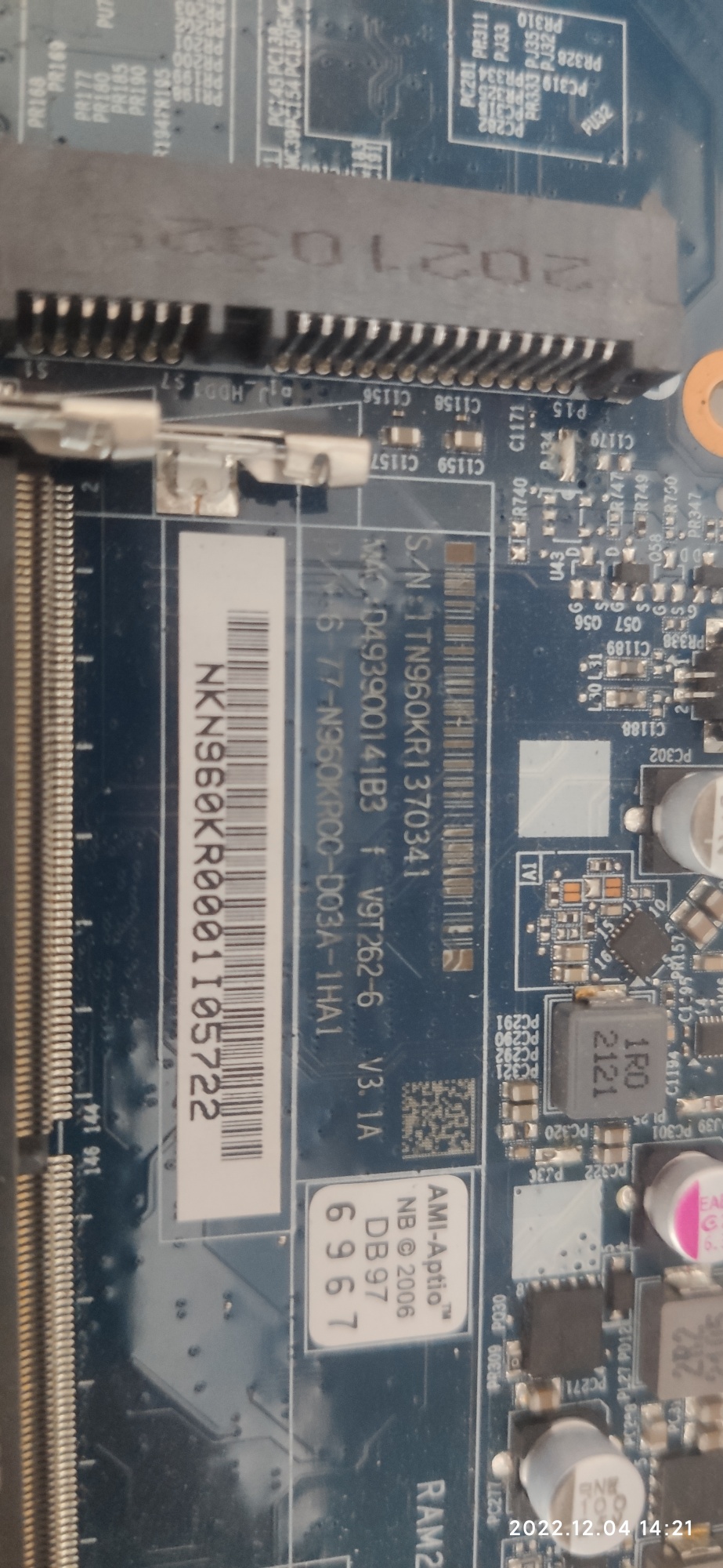

电脑插电大电流,我找不到这款笔记本的图纸麻烦有没有大神能否发下图纸了

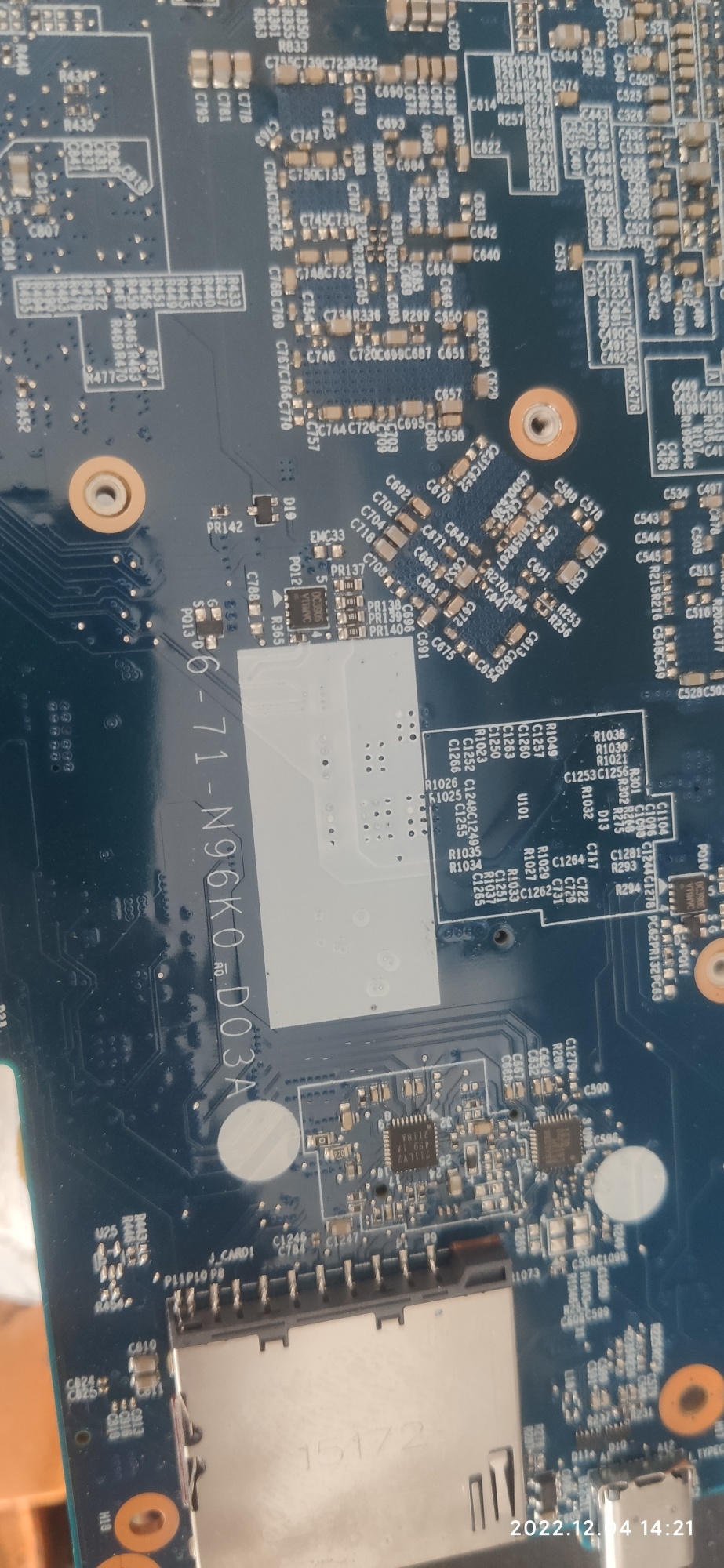

作者: wl90521    时间: 2022-12-23 18:25
你好朋友 找到图纸没 能否帮忙看下声卡是什么型号的?
作者: 沓沓在线炒河粉    时间: 2022-12-26 19:27
找到声卡型号了吗?同求
作者: u1477675    时间: 2022-12-26 19:37
进来来学习一下,收藏了
作者: 1409549337    时间: 2023-1-28 17:00
沓沓在线炒河粉 发表于 2022-12-26 19:27
找到声卡型号了吗?同求
声卡芯片是alc256
作者: 沓沓在线炒河粉    时间: 2023-1-29 10:08
1409549337 发表于 2023-1-28 17:00
声卡芯片是alc256
对的就是ALC256,换了两个alc293D,换完以后不开机,换上alc256就好了
作者: 腾运电脑    时间: 2023-2-8 11:44
声卡位置是u15吗
作者: 沓沓在线炒河粉    时间: 2023-2-8 12:39
腾运电脑 发表于 2023-2-8 11:44
声卡位置是u15吗
忘记了,就在小板排线接口旁边

大电流?烧机法用手摸。不过大电流有时候烧的是供电芯片。建议买个热成像,用热成像看短路位置很方便。

作者: zzZ钟s    时间: 2023-5-9 14:02
我这边看着是alc256,板号6-71-n96k0-d03a
作者: 小弓长同学    时间: 2023-5-23 10:28
充电芯片是24780吗
