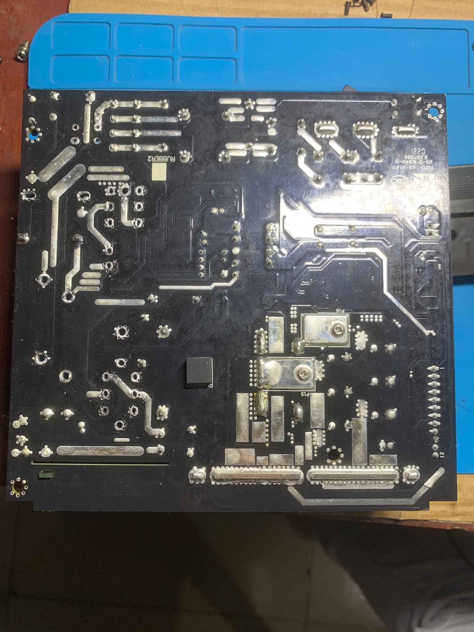

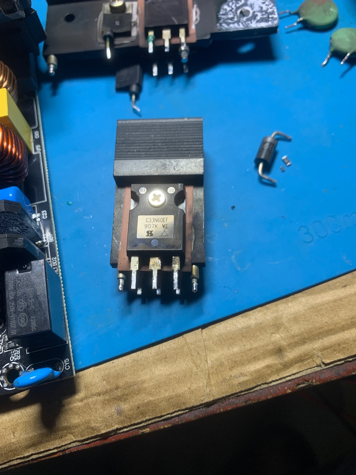

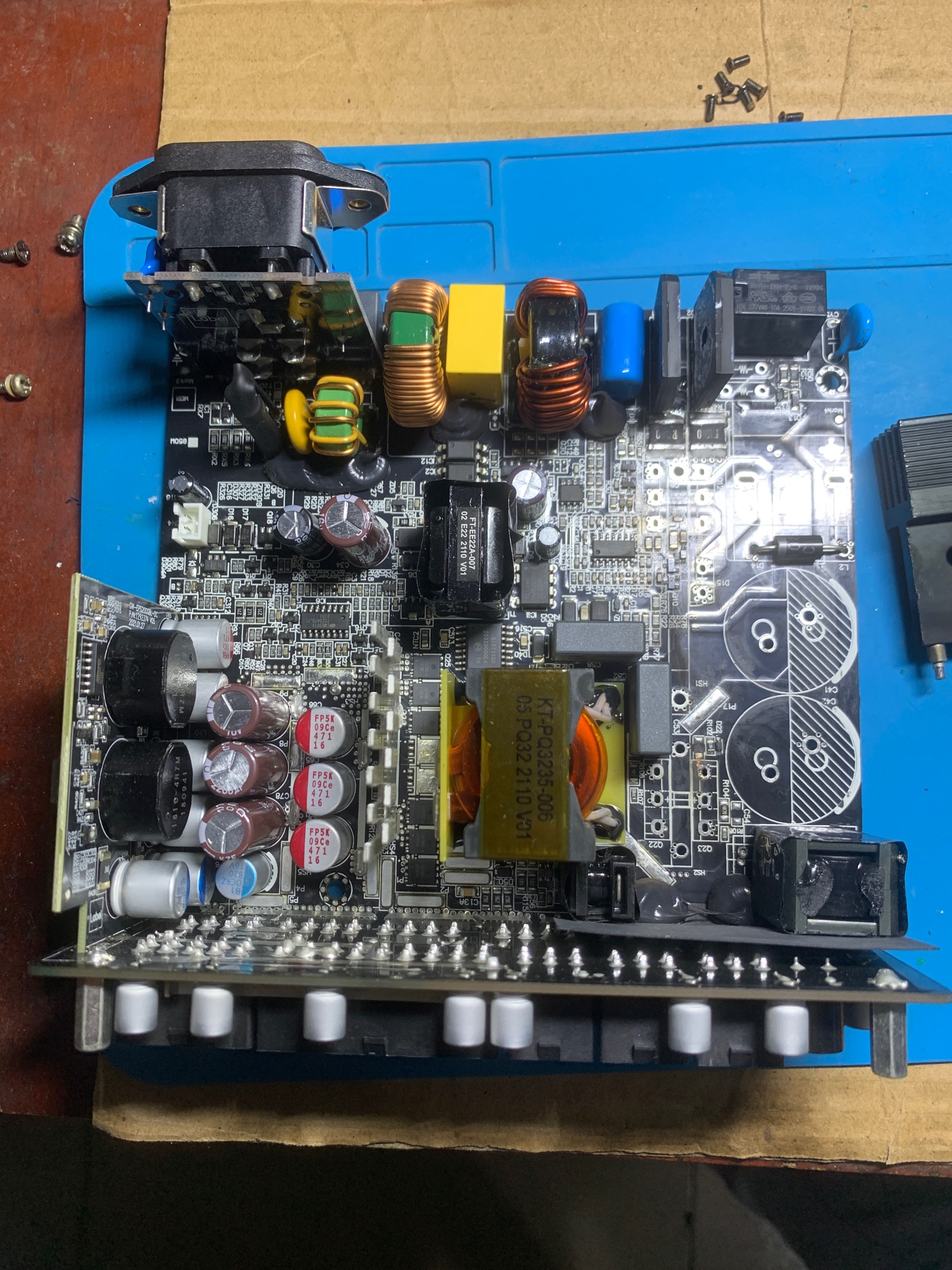

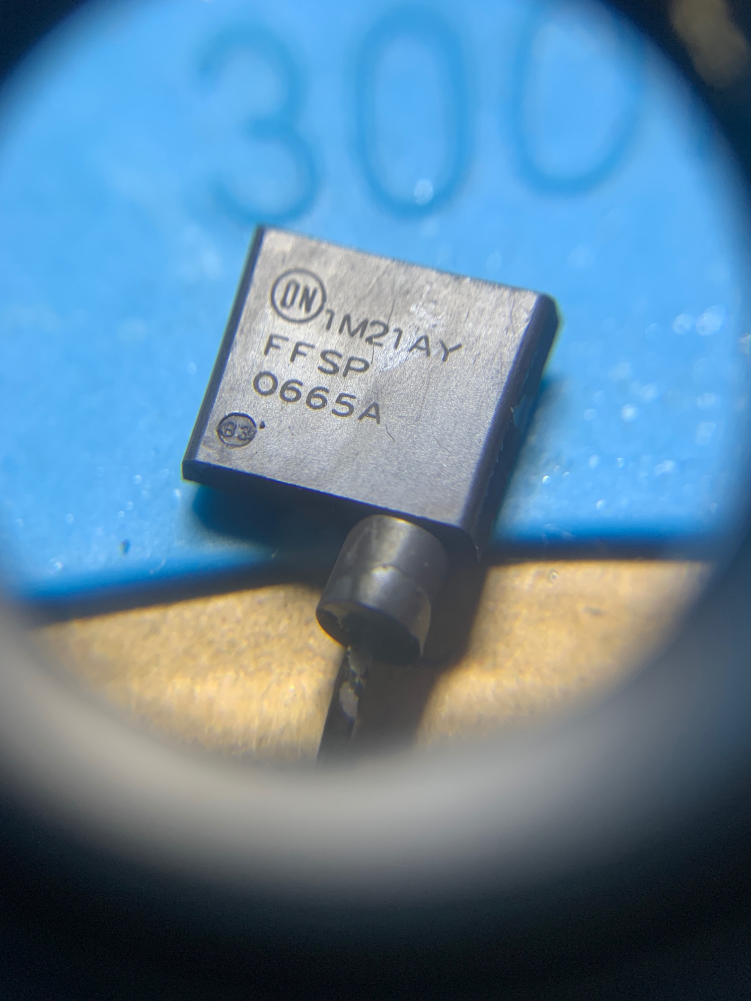

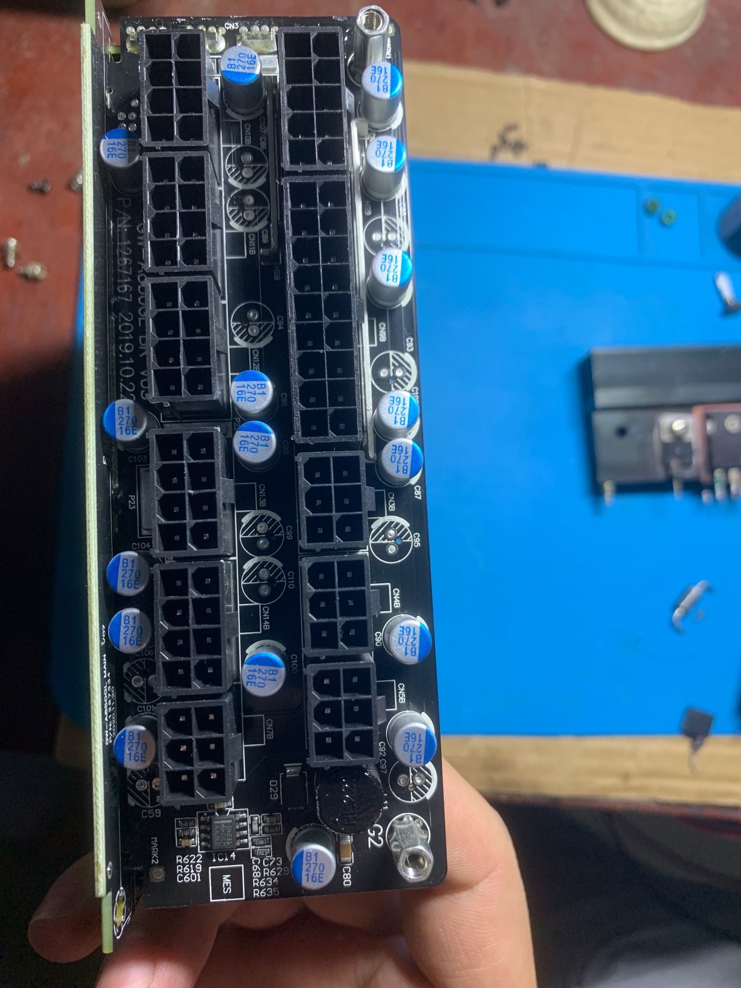

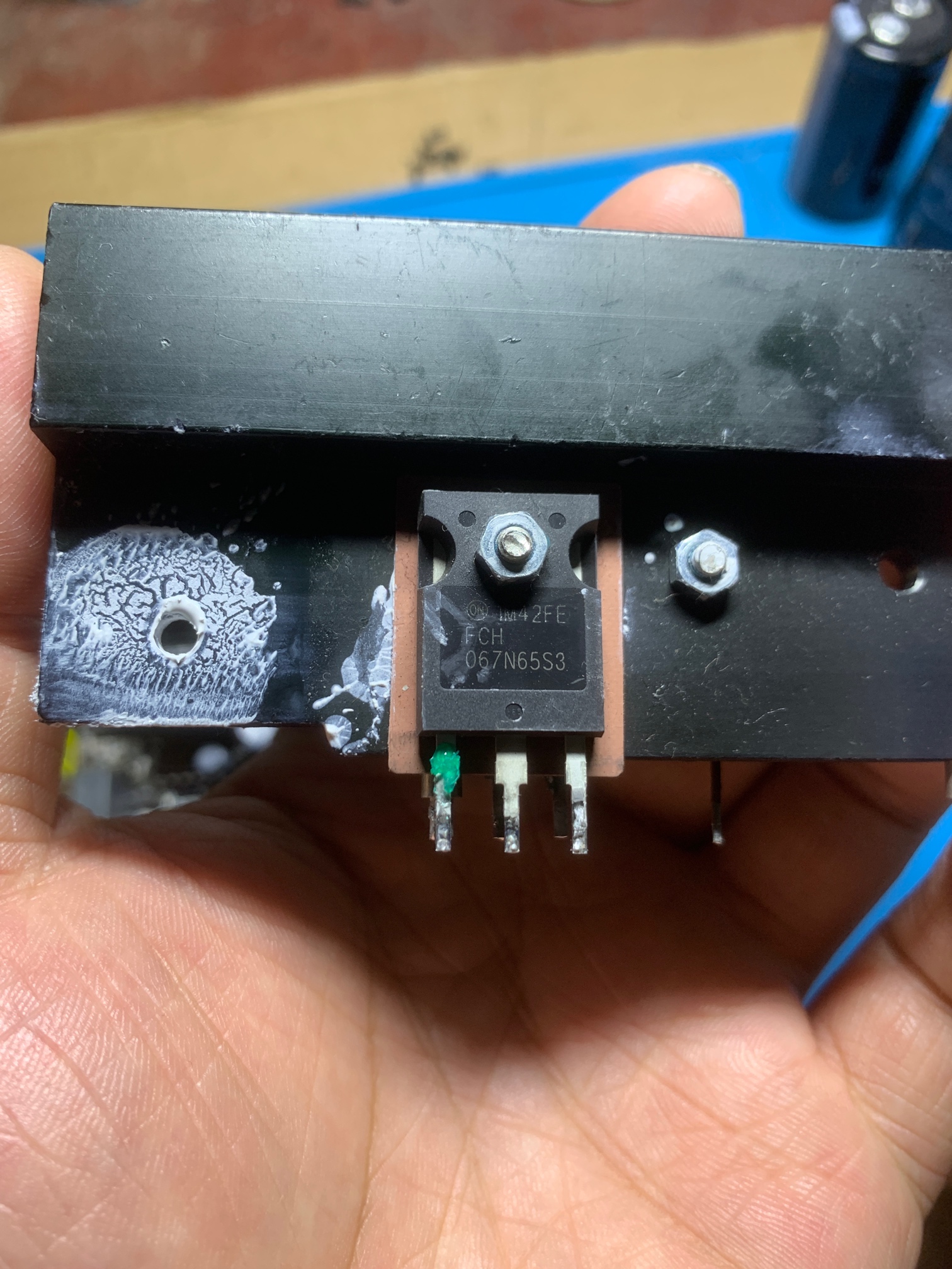

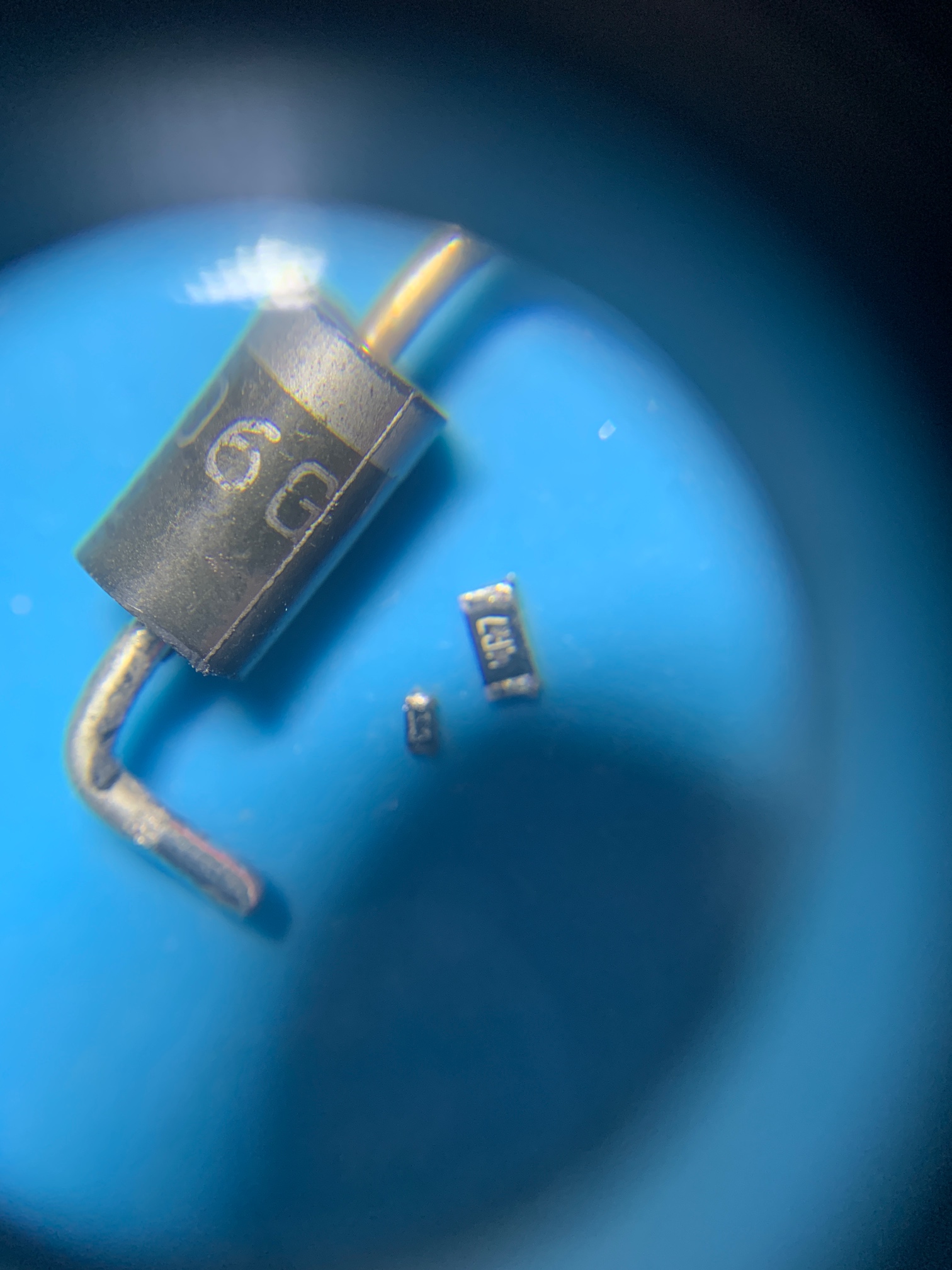

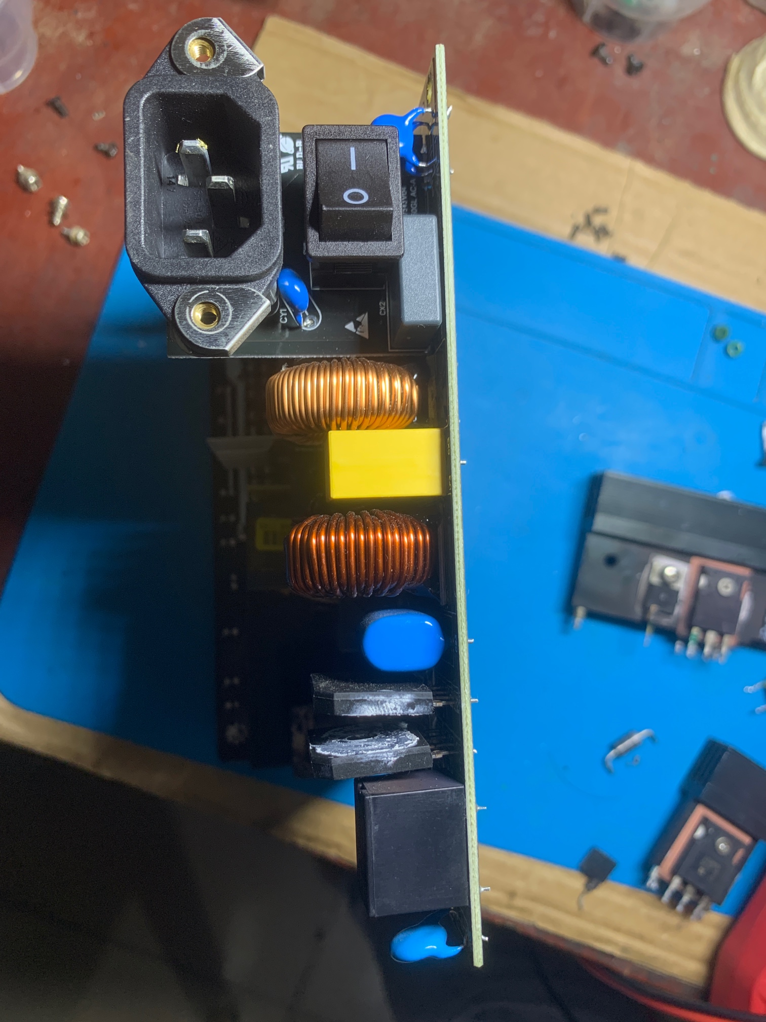

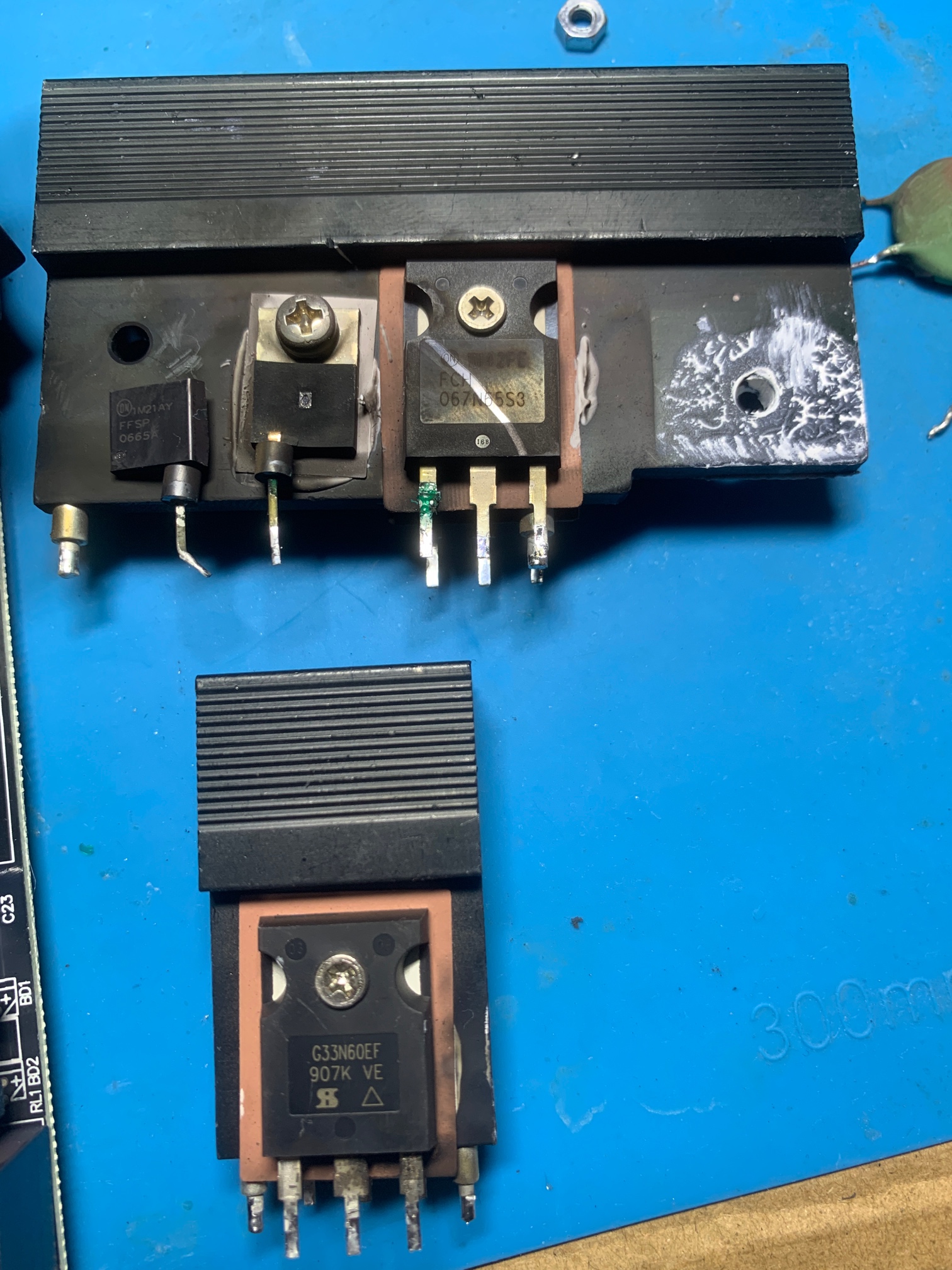

标题: 长城电源GX850炸机 [打印本页]
作者: rgbfjpl    时间: 2022-12-4 07:19
标题: 长城电源GX850炸机
新版贴片元件电源
作者: wangqh88    时间: 2022-12-4 10:20
这个电源用料还是不错啊
作者: 三百六十行    时间: 2022-12-4 22:40
一分钱一分货
作者: zyx265918    时间: 2022-12-6 12:18
这种结构的,高压问题还好解决,低压问题能把人搞死
