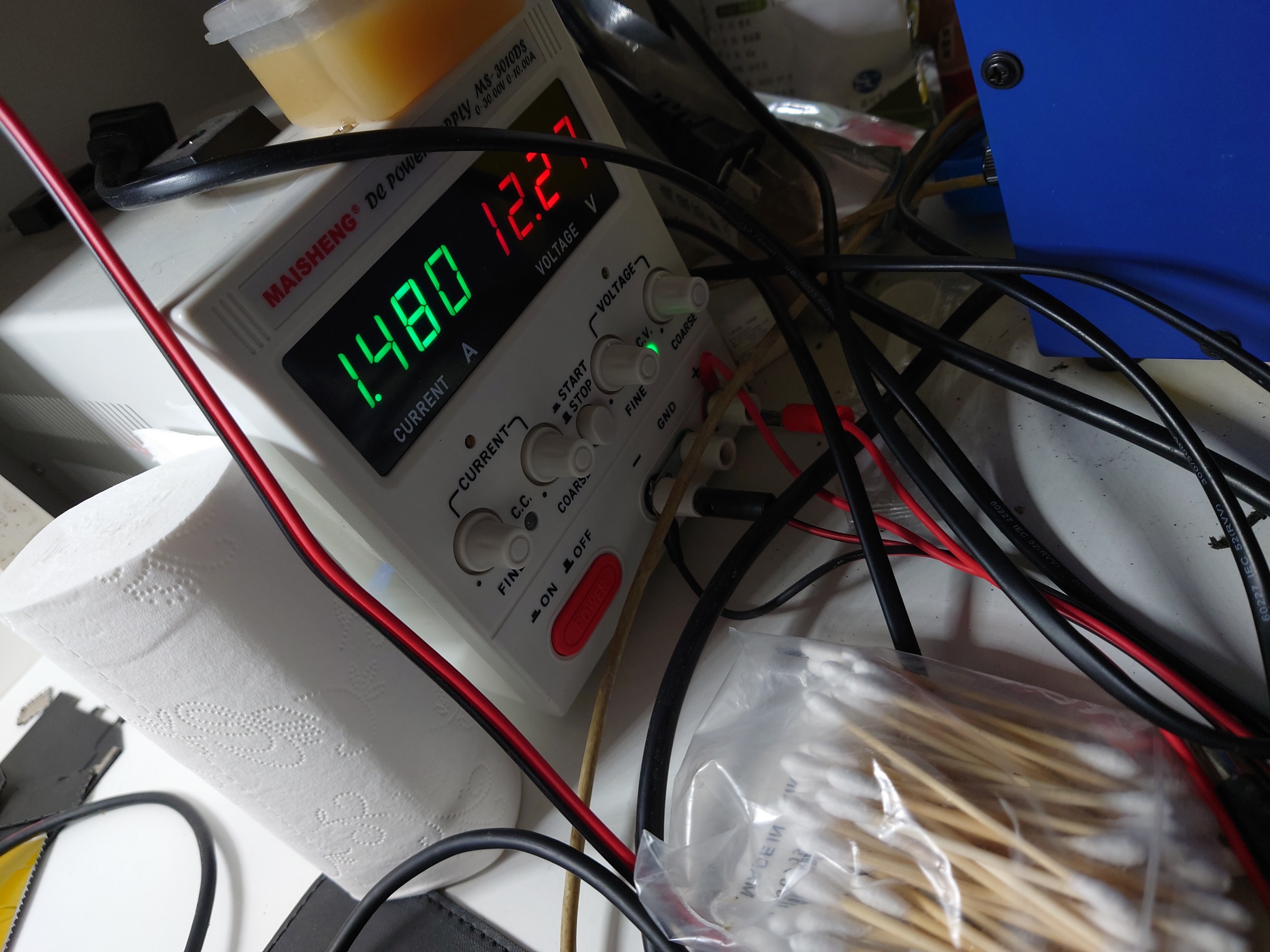

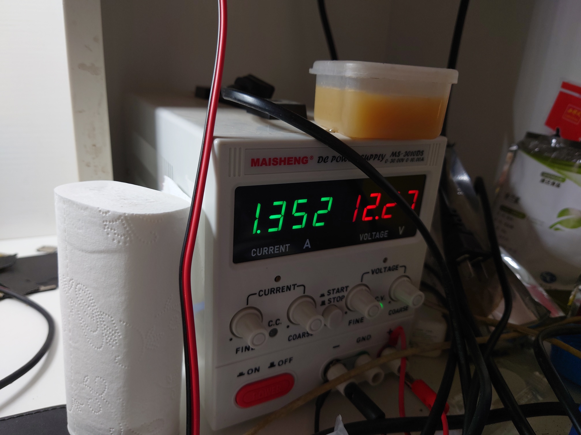

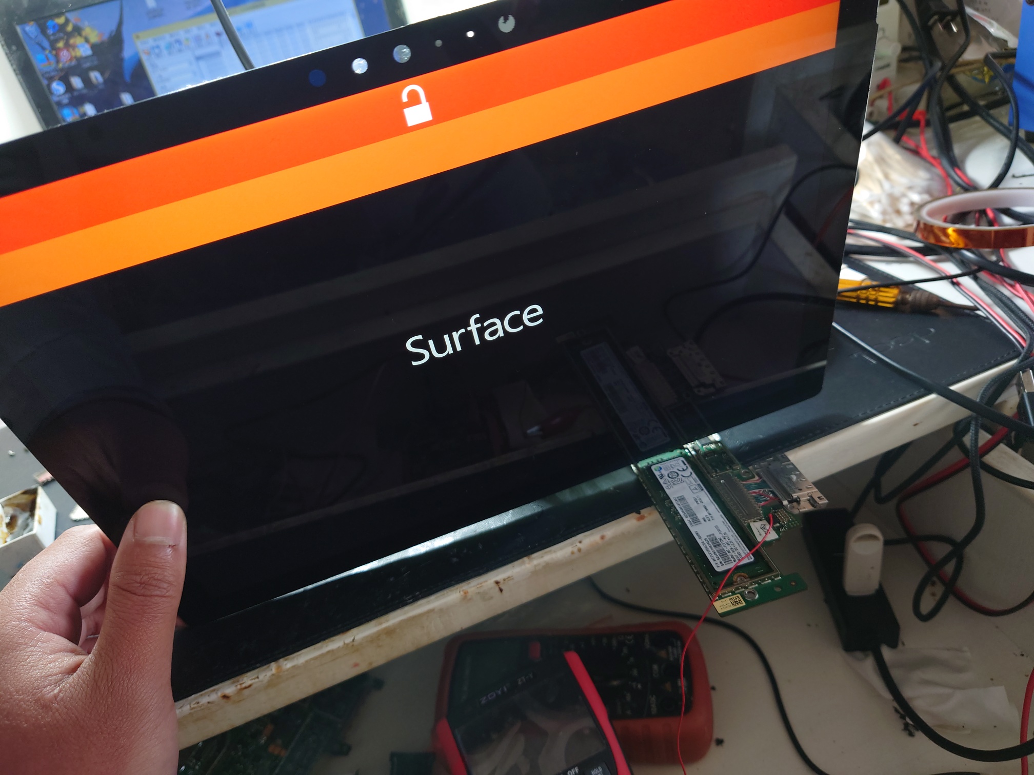

自带的bios,开机电流卡0.5左右,刷了原厂bios,可以亮屏,不能进bios,电流可以到1.5左右,这个主板待机,电流会从0.08升到0.2A左右。大概哪里问题??

建议在刷一个BIOS 可以把硬盘拆掉开机看看是不是也卡在这个页面
作者: wwerf    时间: 2022-12-3 14:32
不装硬盘也是这个页面,循环重启,这种大概bios问题还是CPU问题,刷其他bios好像不能亮屏

电流0.2那个电容短路,已经拆了。
作者: 云心狂    时间: 2022-12-4 06:33
换EC试试 我遇到过一次这样的

作者: wwerf    时间: 2023-4-8 21:39
VXhaU0Na 发表于 2023-01-14 00:59
没看出来你这个有什么故障啊!
进不去系统,只能显示这个
