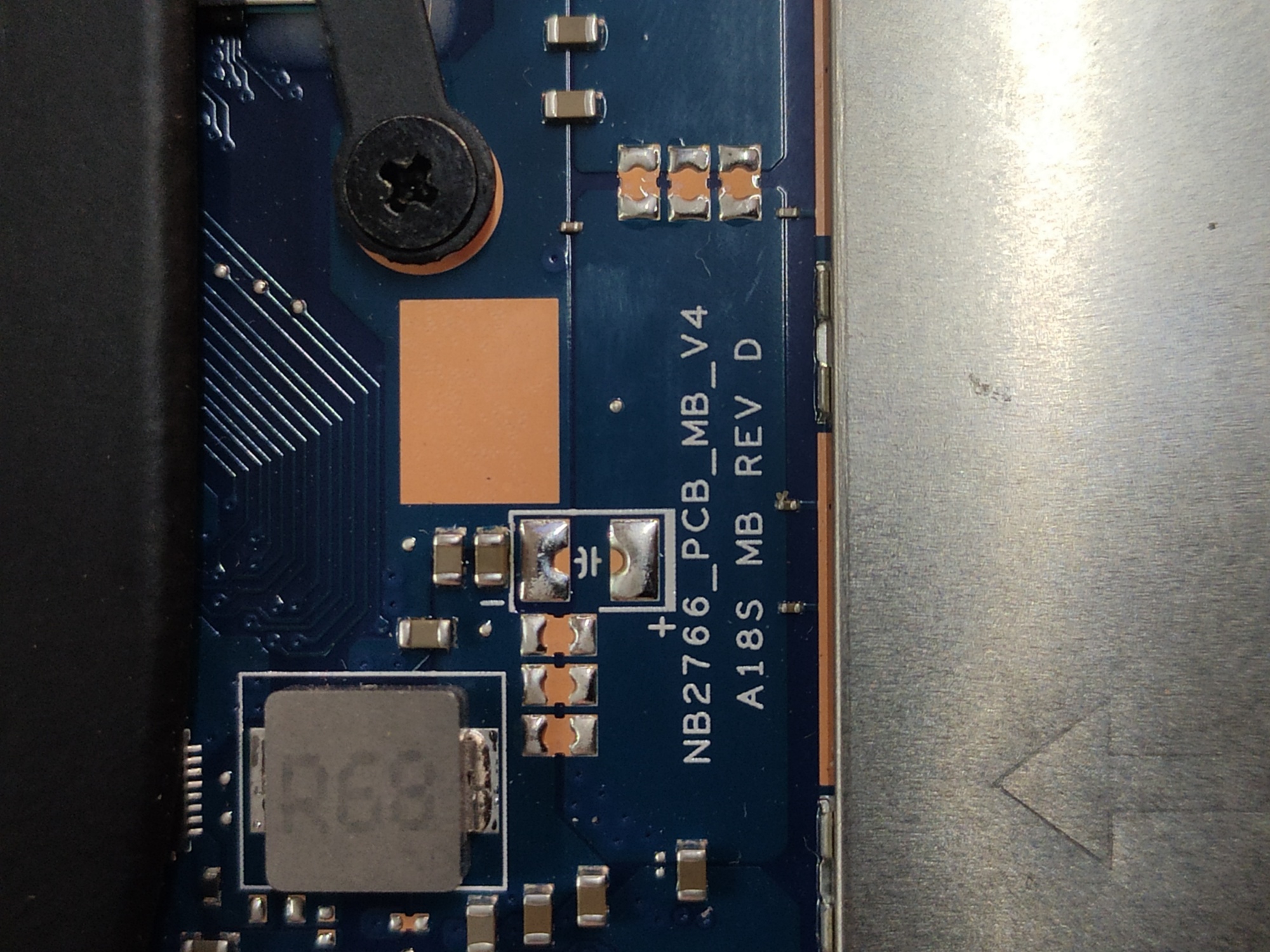

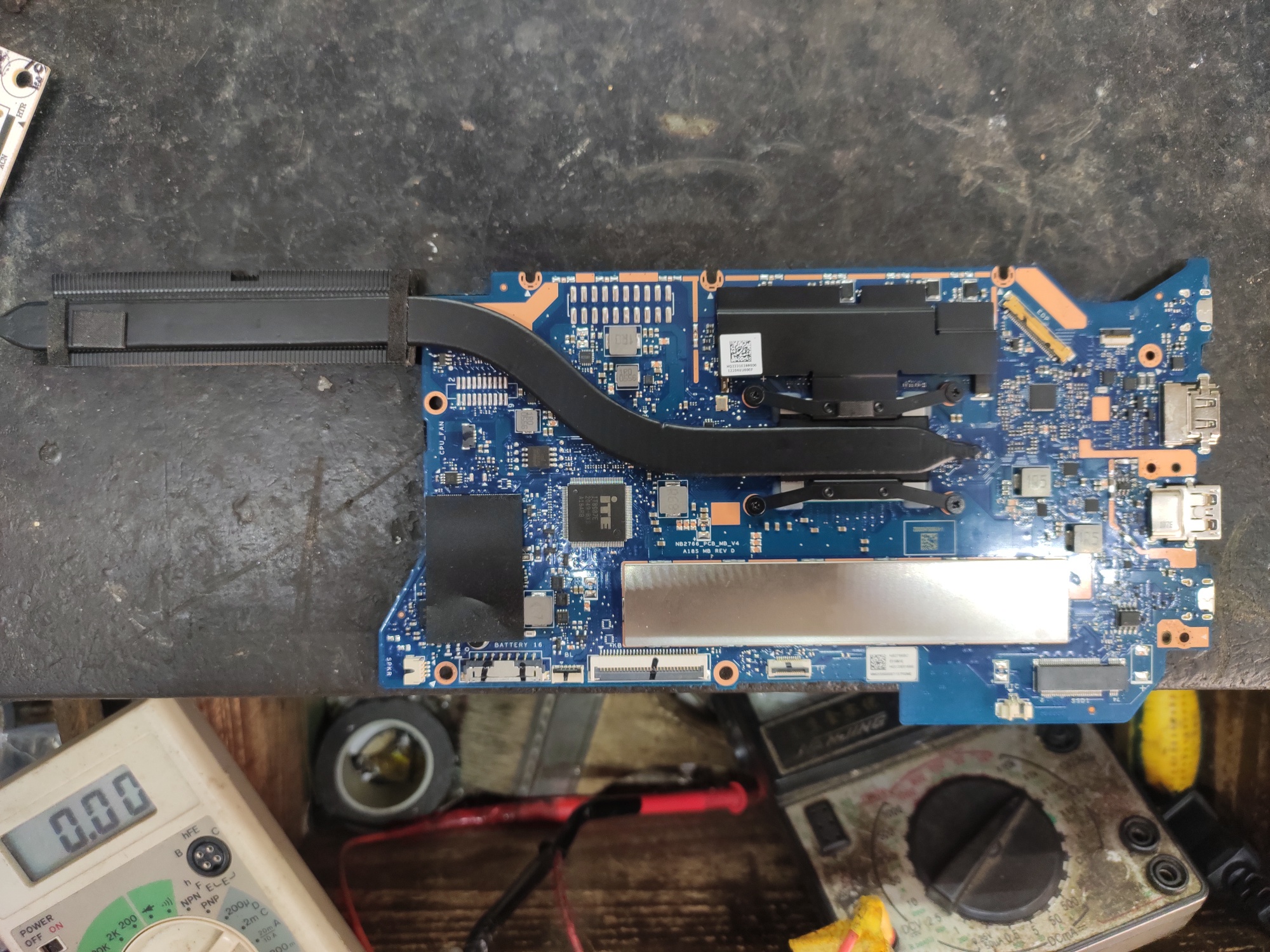

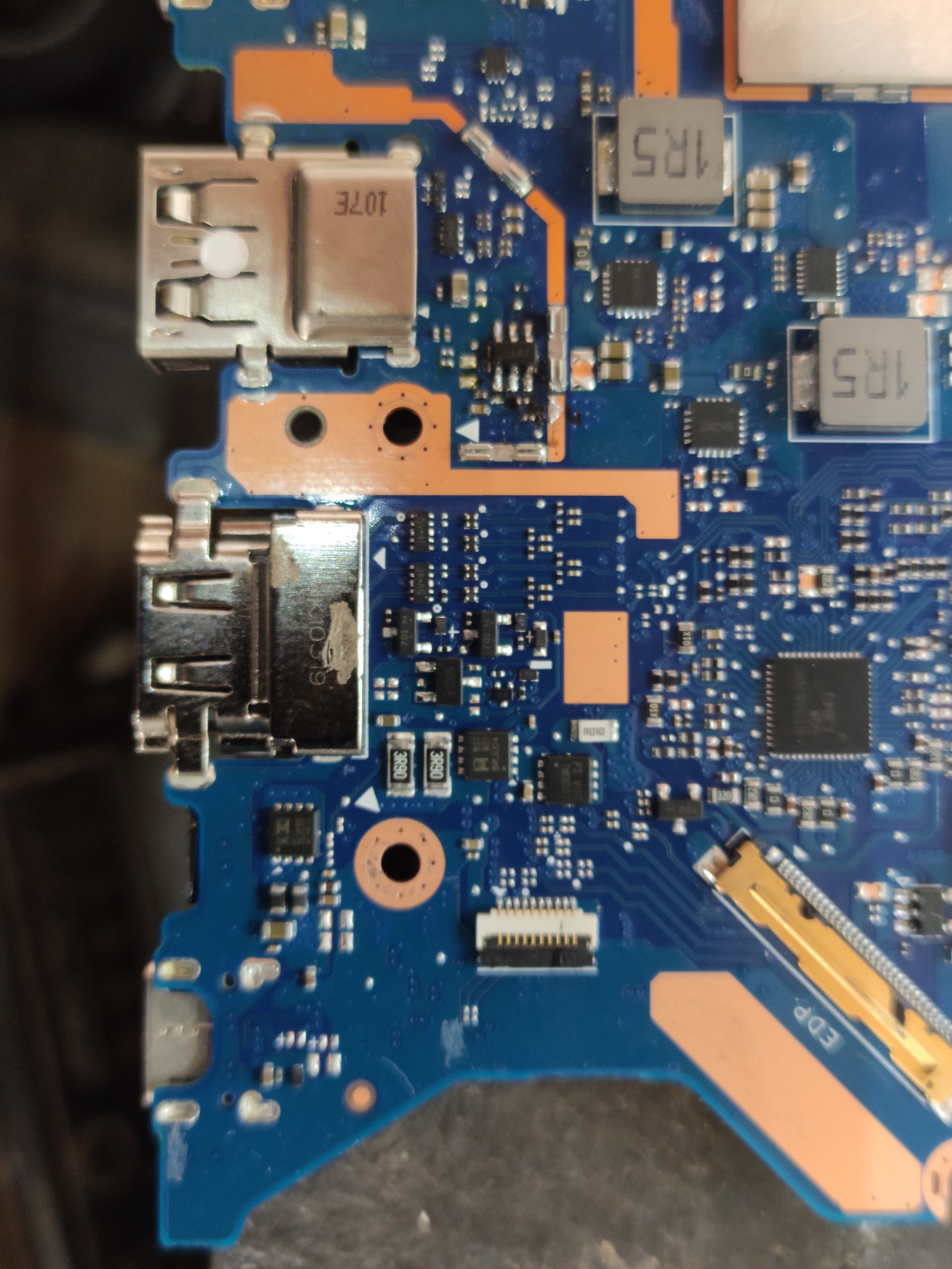

客户拿来的时候不开机,拆机发现TYPE-C管理芯片TPS65994AD发烫,一颗丝印52A8的管子发烫,全部拆下,淘宝购此芯片,TPS65994AD连运费60元,52A8网上全是5只脚的,卖家发了2颗52A7(8元),换上后用电池可以开机,插适配器不充电,没有图纸修不下去了,或者求大佬看看有没有办法改下充电电路。
作者: liyanchenshizhu    时间: 2022-12-1 18:48
有时候短路后,保护隔离管会击穿,导致电池不充电,你量一下
