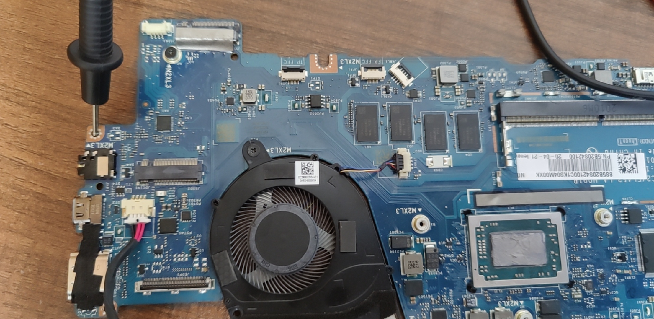

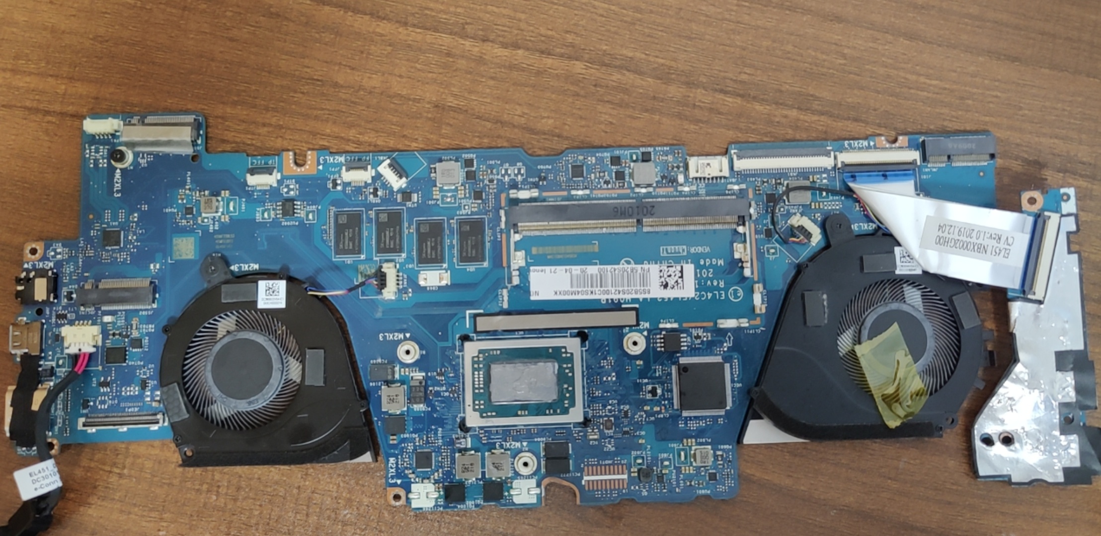

首先说下情况,目前基本的公共点电压和3 5v都有按开机键电源灯亮一会儿熄灭,刚插时有0.01的电流 然后归零,按电源键会有0.004的跳动但是无反应,全板看不到明显的问题痕迹,热成像下且也没发烫的地方,感觉应该是有短路或者什么地方烧了断开的感觉,频繁接电有很轻微的类似于继电器吸合弹开的声音,刷过bios了也无用,特来请教各位给点思路
作者: 维修达斯    时间: 2022-11-30 16:38

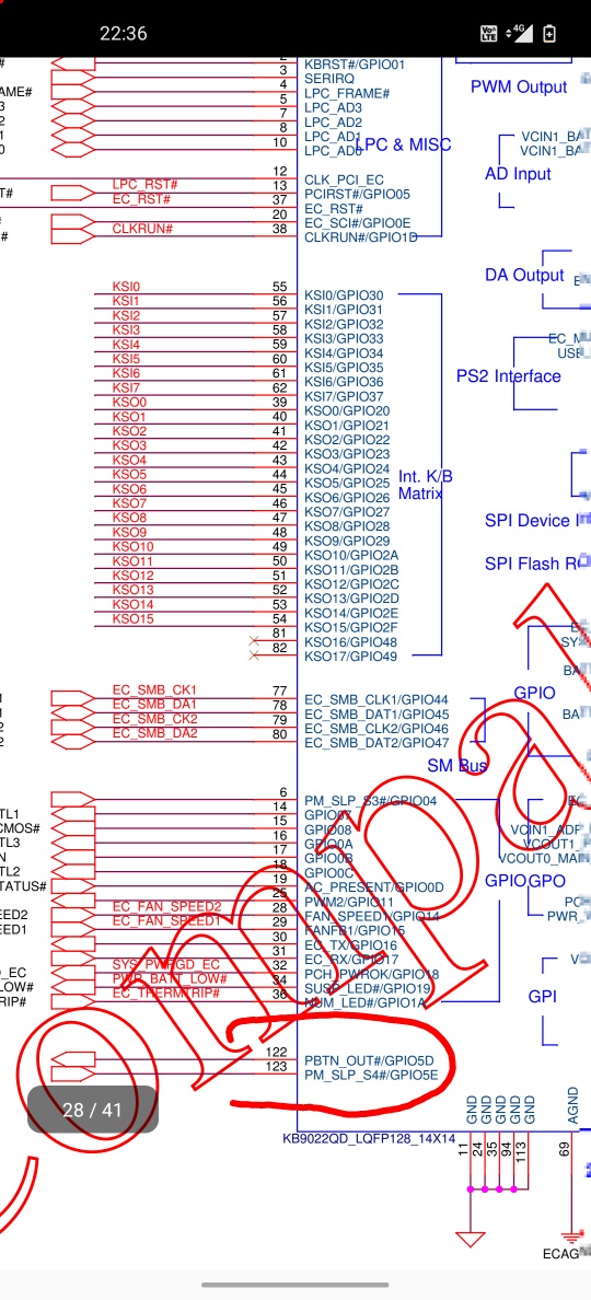

pbtn有跳变吗,没跳变查ec供电,LID ACIN

作者: 来了勇士    时间: 2022-11-30 22:37
请问这个123脚哪个呢

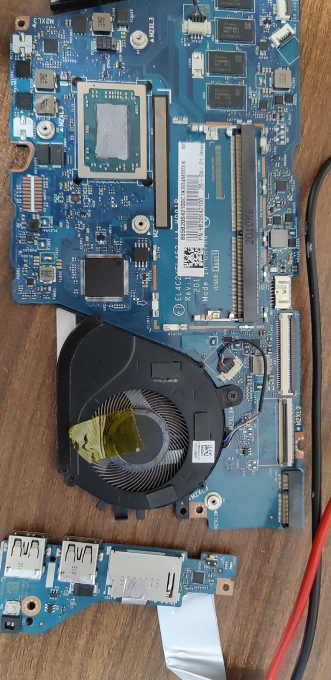

作者: 来了勇士    时间: 2022-12-11 10:10
问题解决,机子没问题有次去外面维修报价没同意,被改电路了

作者: 星微    时间: 2022-12-12 21:12
报价了不修 能回来的多半都是报废机
