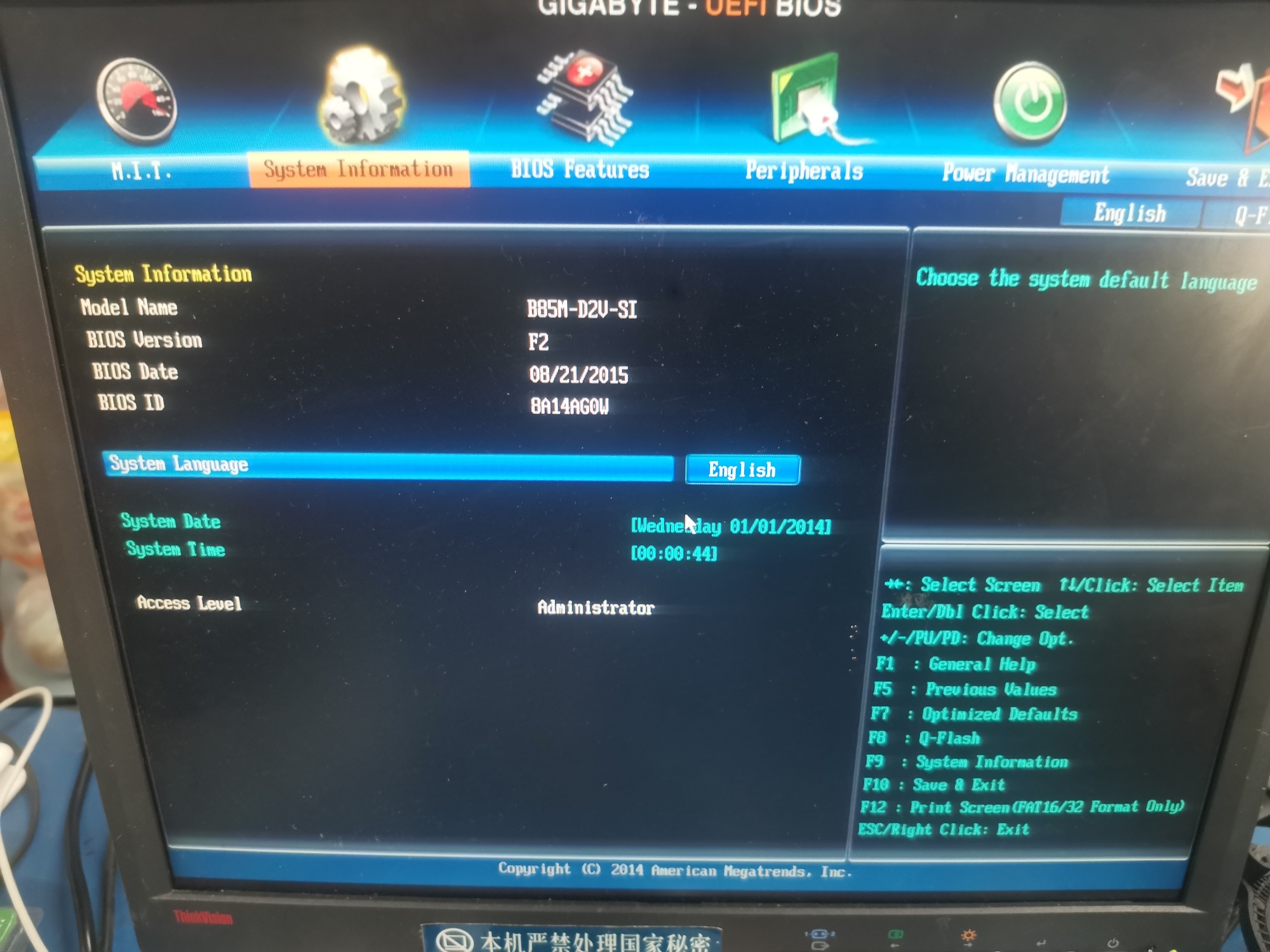

标题: 神奇!4M替换8M BIOS启动成功。 [打印本页]
作者: linhuancheng8    时间: 2022-11-29 11:30
标题: 神奇!4M替换8M BIOS启动成功。
技嘉GA-B85M-HD3,开机无显示。供电时钟复位都正常,两个BIOS都是8M,MX25L6473E,编程器两个都无法识别。应该是BIOS坏了。
手头上没有一样的,换了MX25L6473F,刷了程序后仍然是无法显示。有一片是b85d2v的,但是BIOS是4M,将它换过去试一下,没想到成功点亮了。
作者: FY1234FY    时间: 2022-12-2 13:43
路过,学习了,楼主分享的内容,以后遇到后,可以是是。
作者: wyj2426    时间: 2022-12-3 10:33
感谢楼主分享
作者: 塑料管    时间: 2023-3-21 20:42
感谢分享,觉得你这个很神奇
作者: 光云    时间: 2023-4-29 00:38
路过,学习经验了
