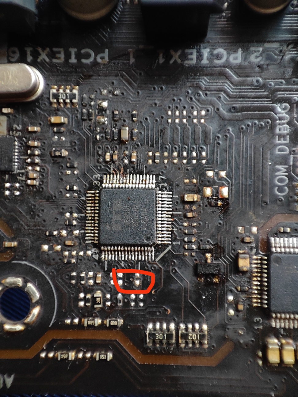

华硕B450M-k进液开机不触发,IT8655E周边腐蚀严重,53,58脚电阻腐蚀掉了(图红圈处位置),麻烦哪位大哥告知这两个电阻阻值是多大的,谢谢!
作者: hanjia    时间: 2022-11-29 11:35
找一份IT8655E的电路图,基本都差不多。

确认53脚是接了电阻的

刚好修到,靠近1脚是1K 靠中间的是0欧
