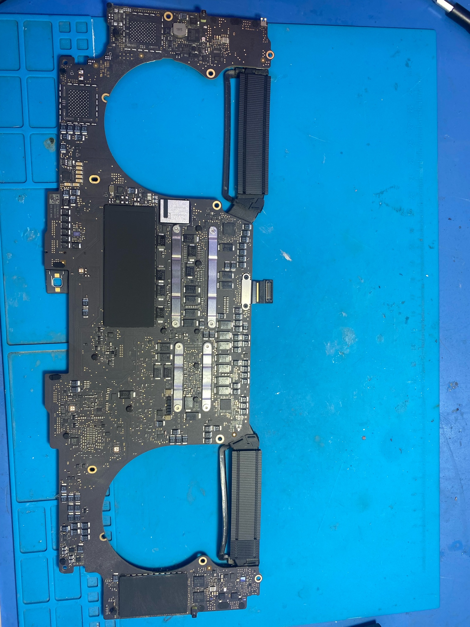

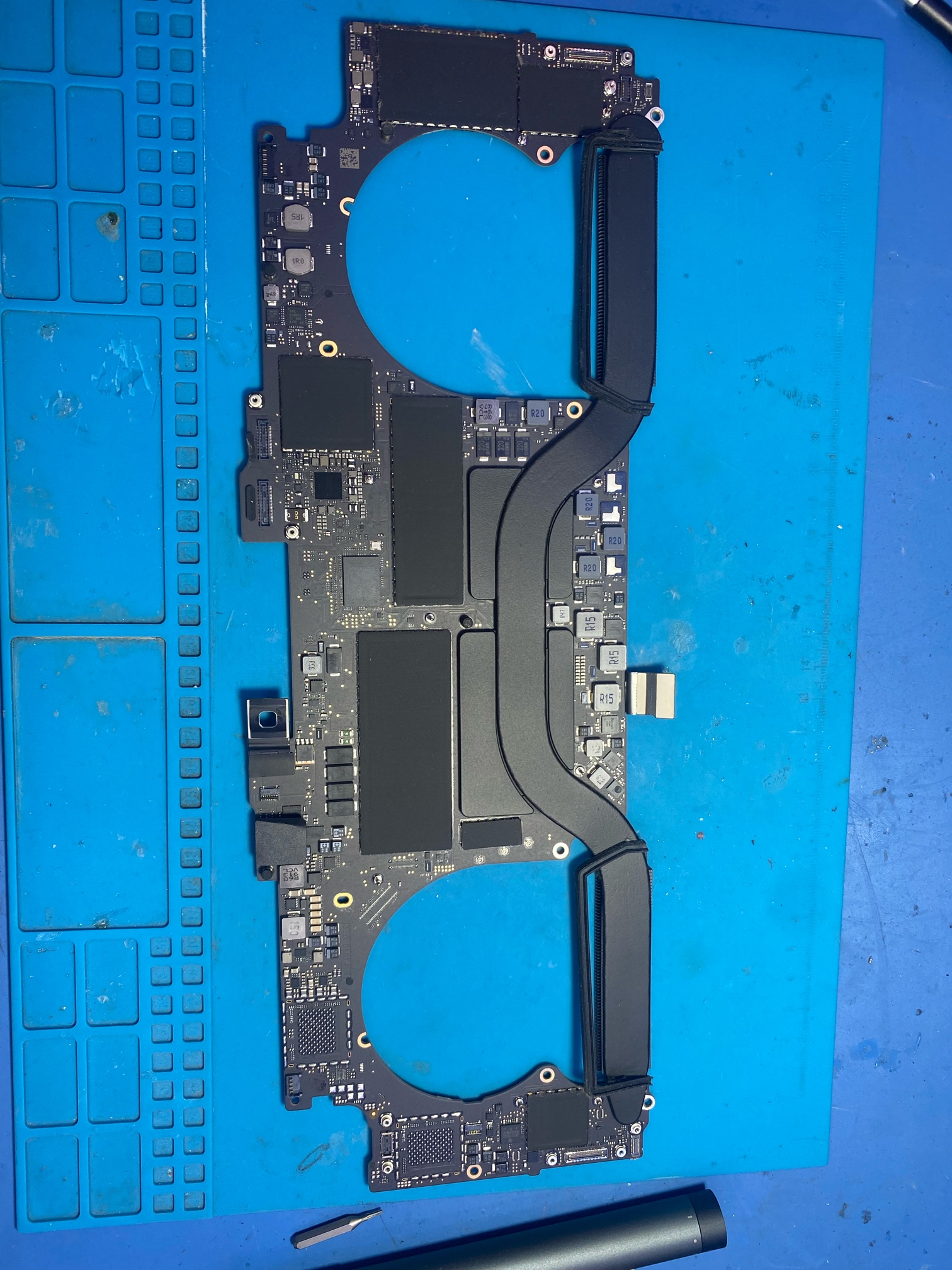

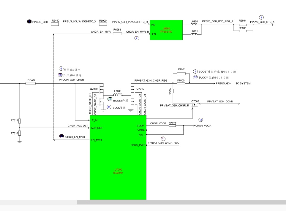

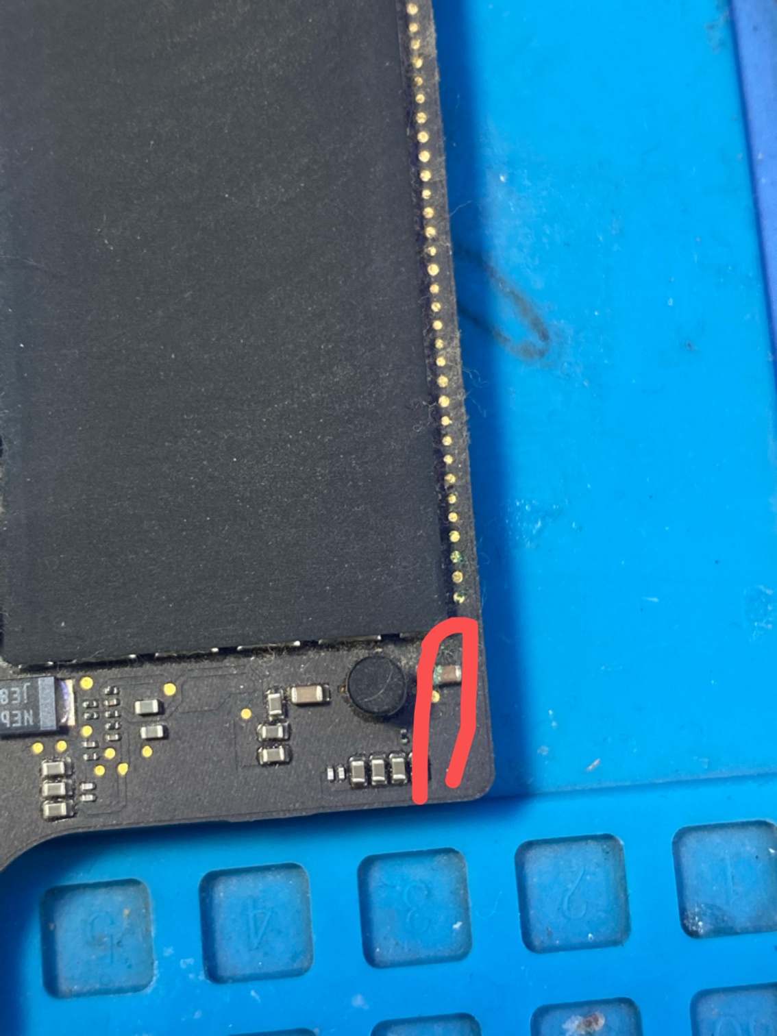

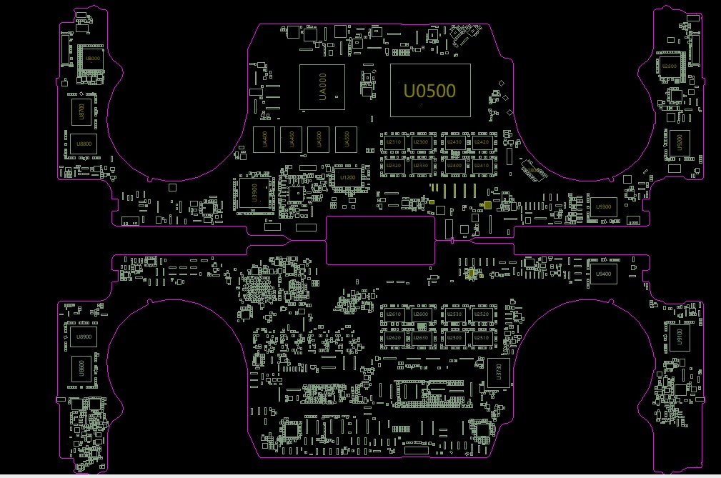

A1990插上可调电源、5v不升压、然后心里在想是不是有短路、拆出主板测量公共点阻值结果发现真的是公共点短路、然后仔细看了看主板正反面、就发现有一处电容被腐蚀、然后先直接翘了、再继续量公共点发现阻值恢复到421正常、插上电源开机正常、到此结束捡漏
