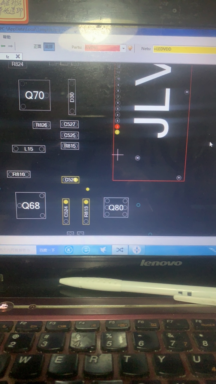

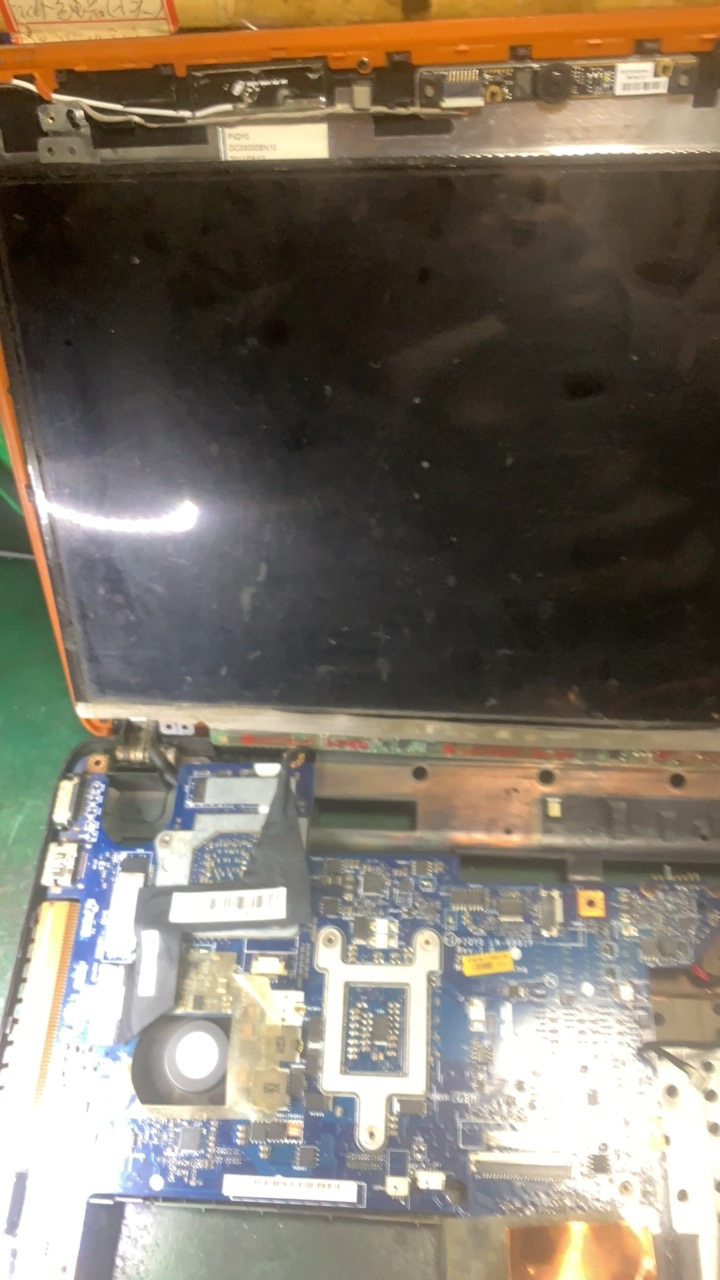

今日接到一台联想Y470开机暗屏。看开机电流已经正常开机了。换一张相同的好屏,发现故障现象一样,于是排出屏故障。
观察屏接口,没有发现异常情况。暗屏通常除了屏幕逻辑板电路和以前的LCD高压条故障,就是屏线,还有就是主板上屏的主供电是否正常,也就是主板问题。由于手头上没有相同的屏线,只能先测主板屏接口有关电压情况了。盲测除了主供电没有,其他都正常。
打开鑫智造,找到Y470点位图,首先找到主板上屏的主供电脚是1和2脚+LEDVDD,万用表一测发现对地短路。
迅速找到和其相连的元器件,再一测,C524和R813的1脚均为短路状态,遂换之,主板屏接口1/2脚阻值453恢复正常。
再开机屏幕亮度正常,至此,Y470暗屏故障解决!
维修小结:本人觉得,除了经验外,维修思路很重要,比如不通过电路图找到故障点而盲修,往往会使故障进一步扩大,最后会让原本能修好的板子修报废,所以我们大家还得养成良好的维修思路和习惯,仅当抛砖引玉!
