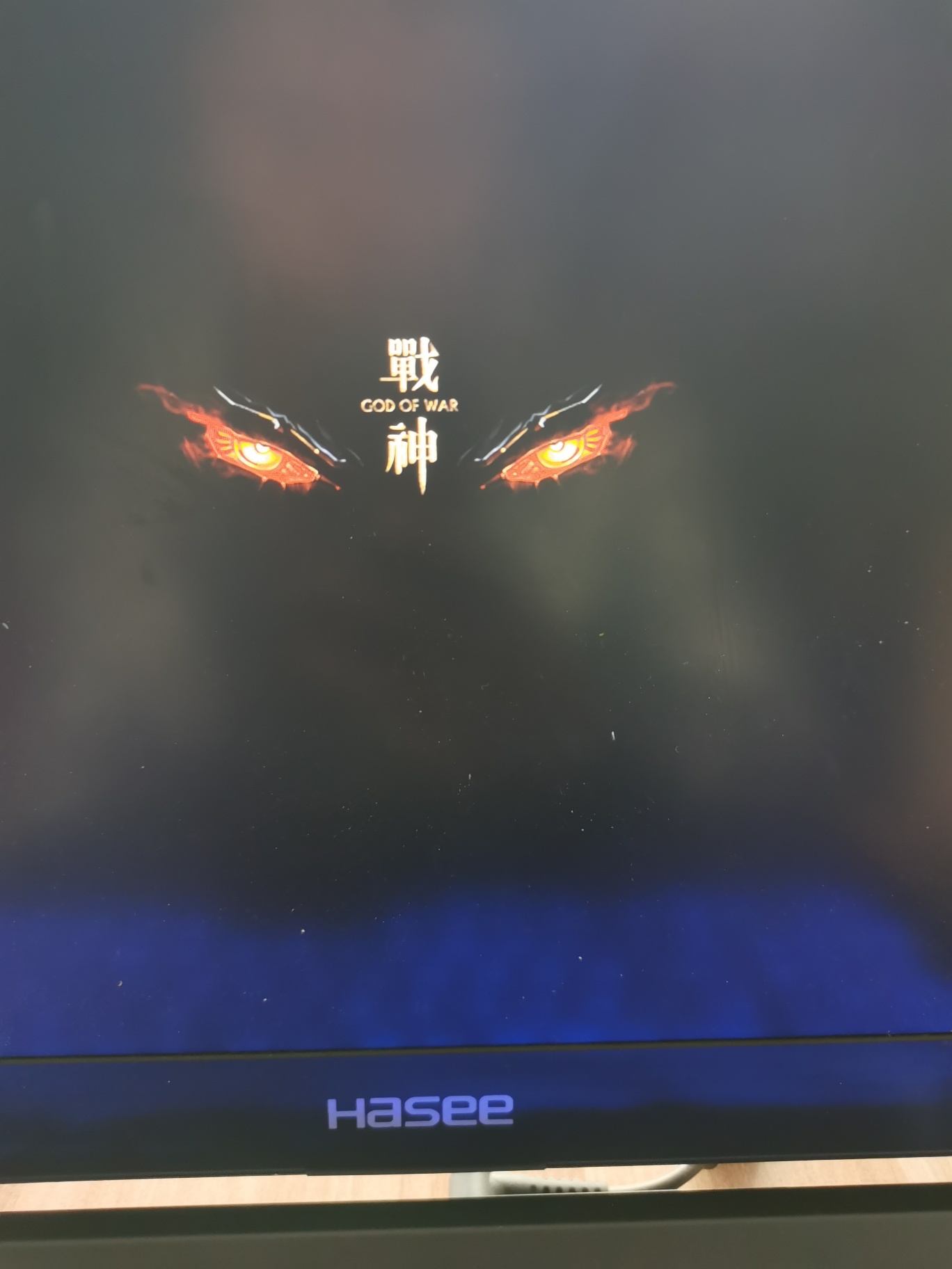

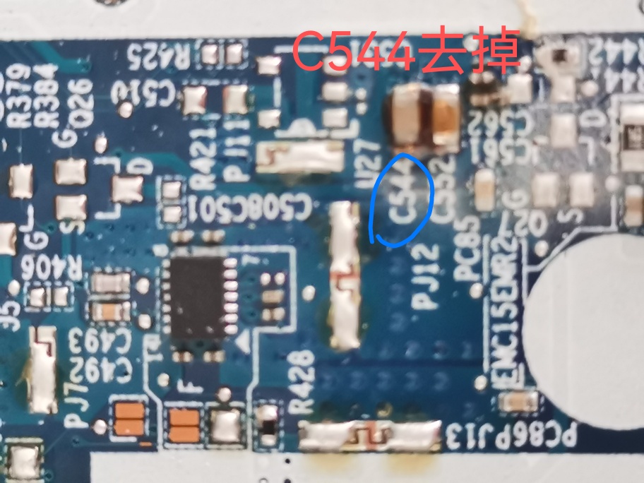

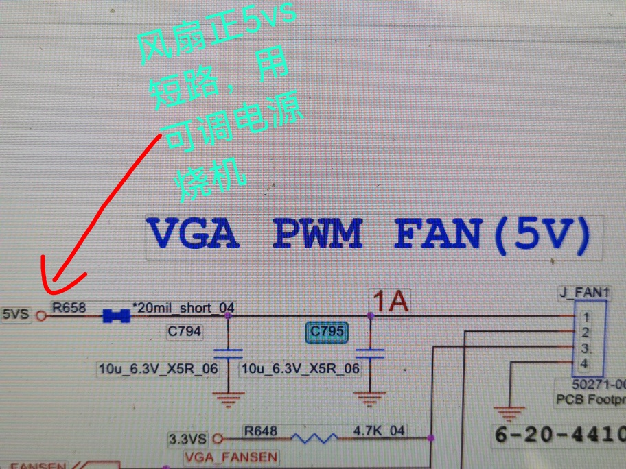

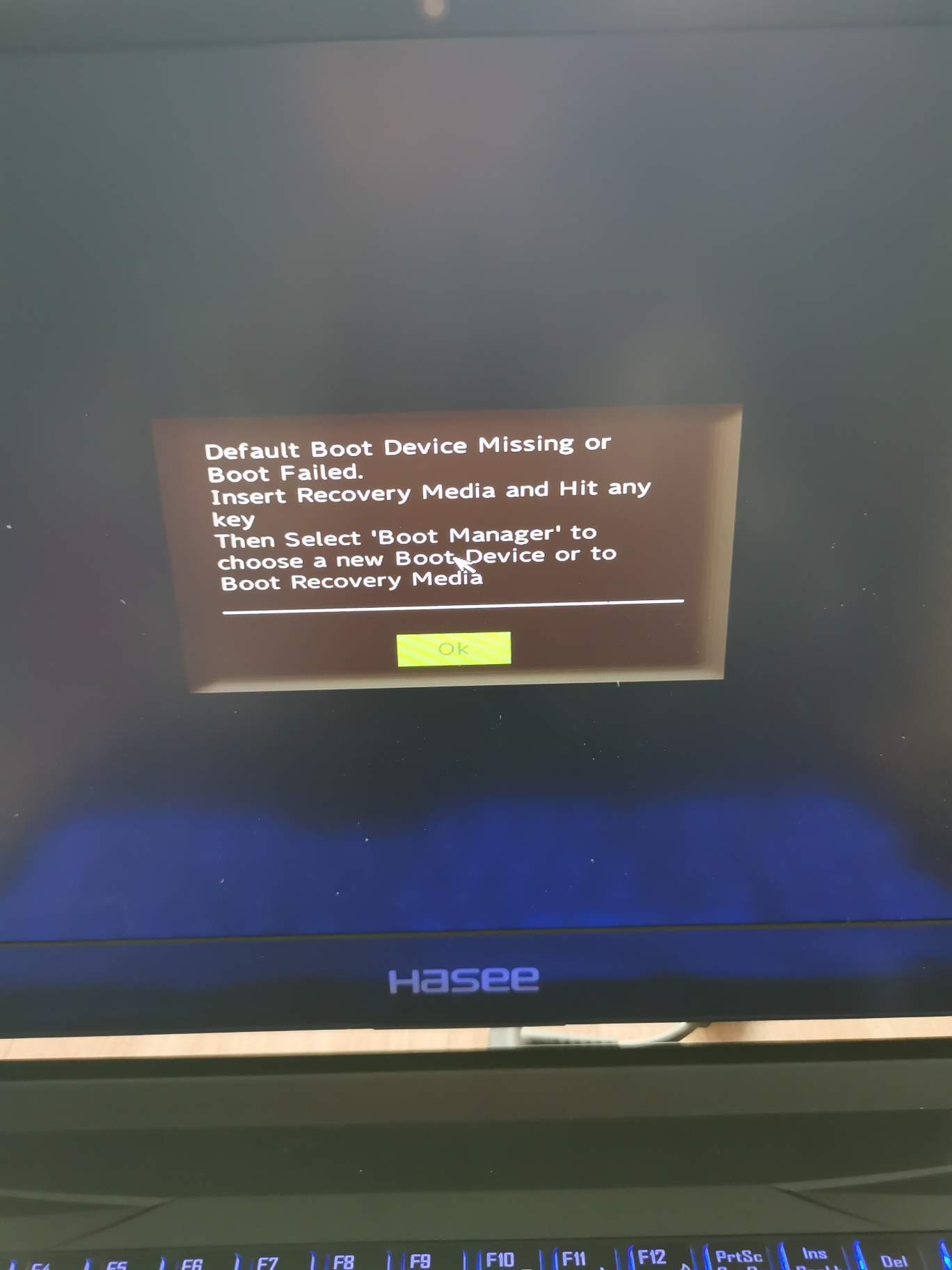

版号nh50hk,拿到时不上电,刷了bios还是不行,拆机很幸运,风扇正极,5vs接地短路,烧机去电容,可以亮机了,但无法引导系统,蓝天的bios找不到启动项,也无法U盘启动,很是无语,请教一下bios怎样设置

路过学一下,谢谢楼主分享。。。5v短路。

U盘启动必须是uefi

路过学一下,主板测试点可多了,楼主一下找到风扇供电短路,值得学习。
