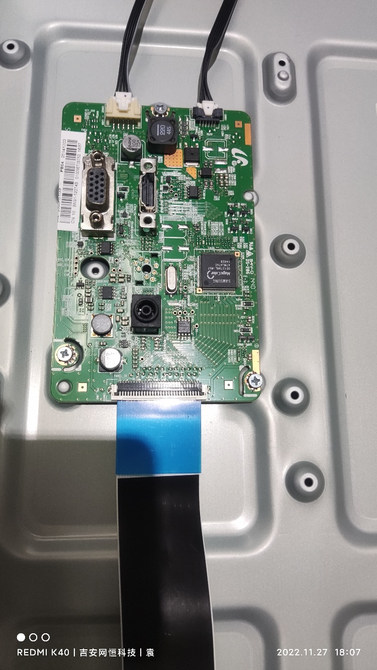

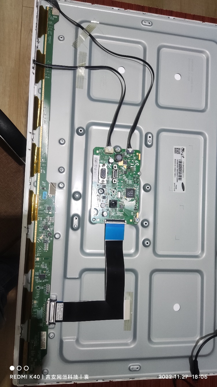

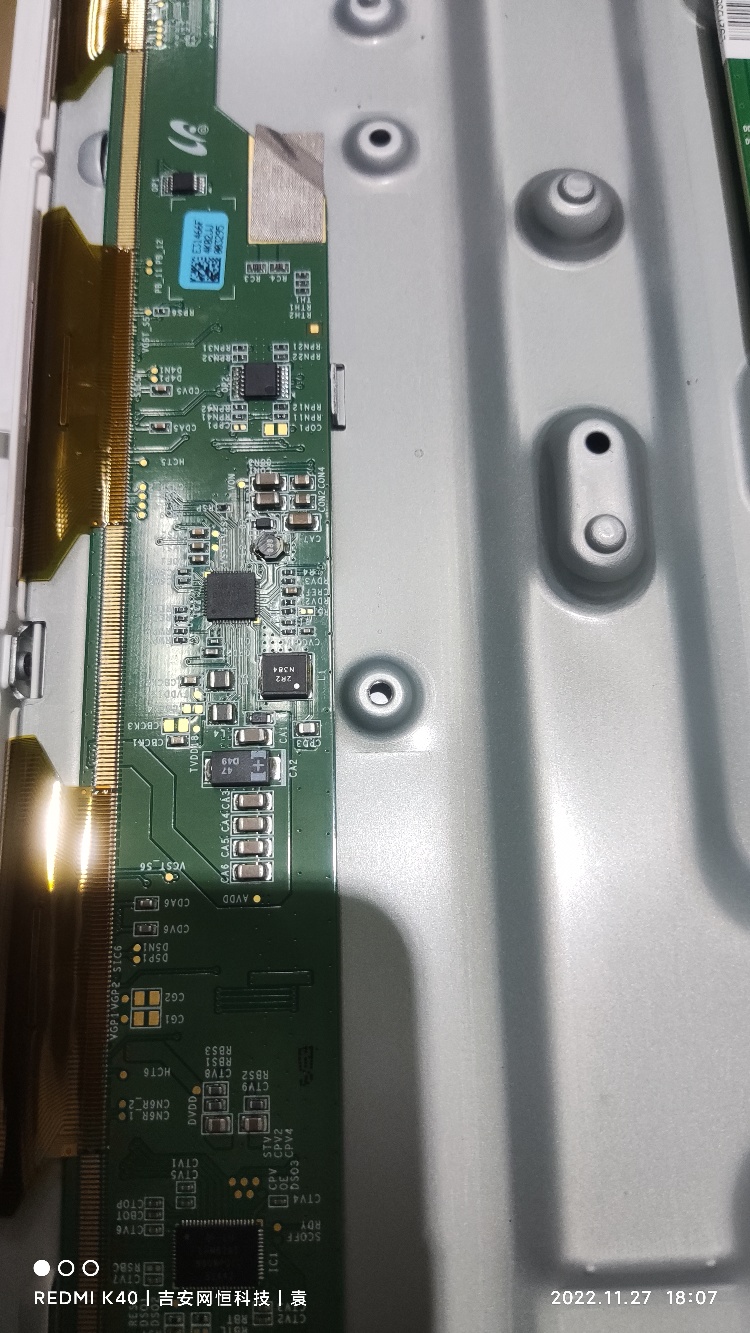

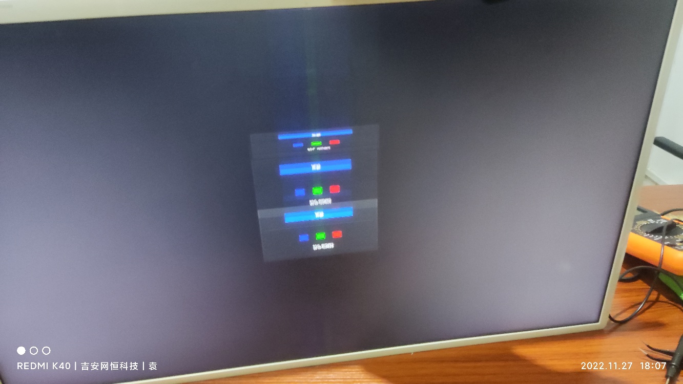

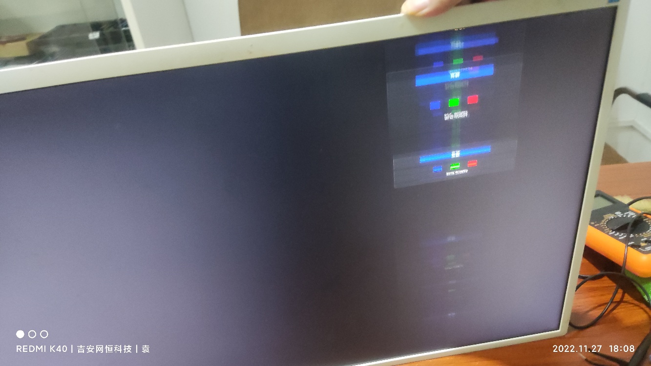

标题: 三星显示器ls27d360滋滋响跳屏 [打印本页]
作者: lsfywl    时间: 2022-11-27 18:11
14V  5V  3.3V都正常
作者: 顺景电器    时间: 2022-11-27 18:34
是否电源问题
作者: zhangxunhai    时间: 2022-11-27 23:19
这是屏上下抖动,,屏坏了
作者: dingxindian1213    时间: 2022-11-30 15:37
路过学习  学习
作者: now12345    时间: 2022-12-1 22:40
Y打火,断Y。。。。。。。。。。。。。。
作者: huang0115    时间: 2022-12-2 18:33
正解,肯定是打火了,
作者: 扎恒源    时间: 2022-12-4 10:41
屏坏咯~我手里也有同样问题的,本人技术不行整不上。
