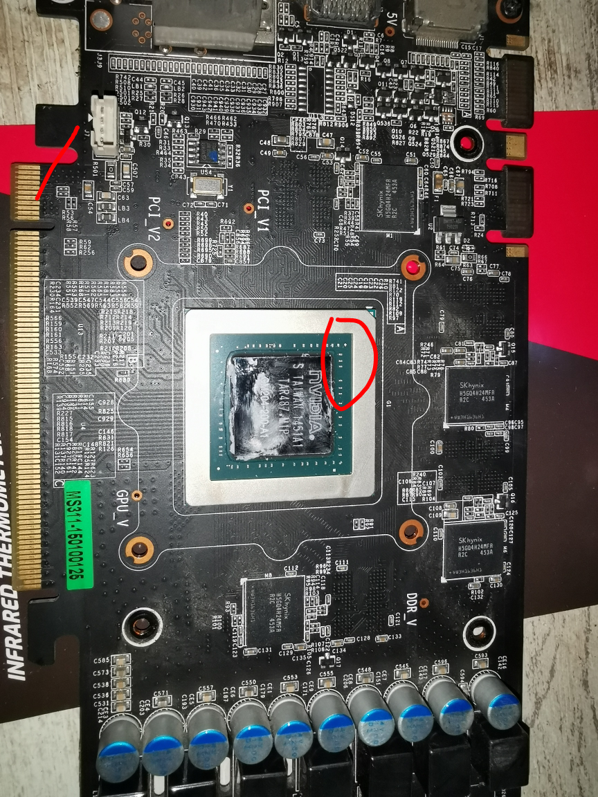

12v短路,有个mos管烧了,测显卡核心芯片上的小电容也短路,求大神指导,是不是核心芯片烧坏了?
作者: 雨云枫56    时间: 2022-11-27 09:19
金手指也短路,求大神指导
作者: 卖电脑的小快乐    时间: 2022-11-28 02:16
3.3复位跟复位脚都测测。应该是挂了
作者: KQs8276    时间: 2022-11-30 04:23
先拆mos其他别动。mos短烧机核心比mos都烫。拆了mos再说

测量核心阻值啊
