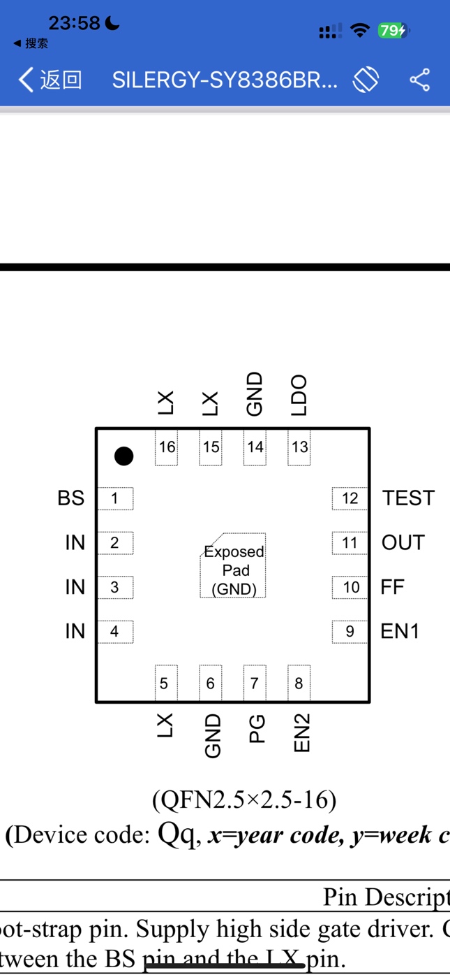

联想ideapad 15S 板号:nm-E341
作者: freshly    时间: 2022-11-29 23:59
SY8386BRHC
