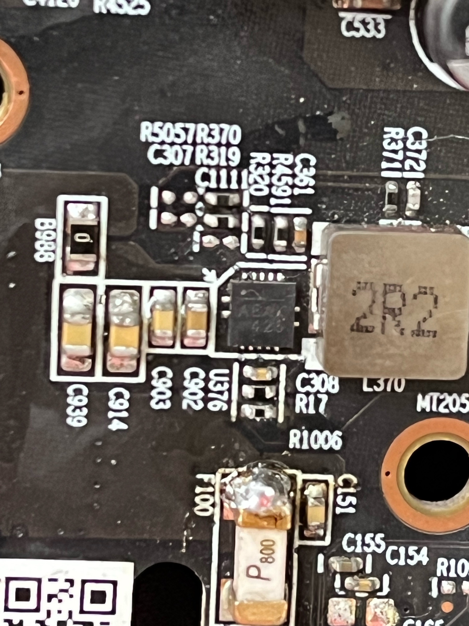

rx580 0.9v芯片丝印AEAK具体是什么型号?可能用什么代替,请教大神

是不是靠金手指上面的那个0.8v, V341 板子上看 23个脚的GS9238。 最好找个相应牌子的图看看
作者: duncanspur    时间: 2022-12-1 15:10
NB671GQ  找一下
作者: 2428694280    时间: 2022-12-1 19:19
丝印AEAY应该是NB671GQ

AEA..开头的好像是FF=  RT8208AGQW
