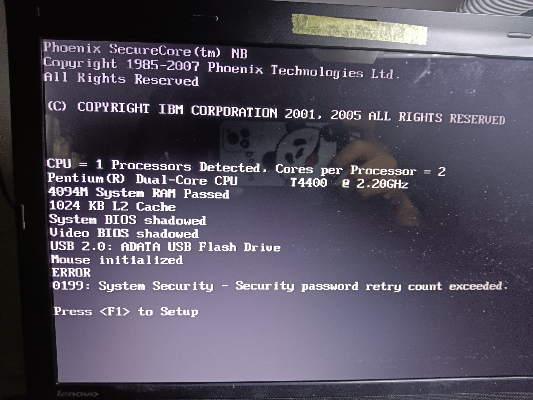

作者: 呆鸟陈    时间: 2022-11-26 15:01
这是老款,锁上了
Phoenix SecureCore (tm) NB
版权所有1985-2007凤凰科技有限公司
A11版权所有
(c)版权所有IBM公司2001,2005年保留所有权利
CPU = 1个检测到的处理器,每个处理器的内核=
Pent ium (R)双核CPU
T4400 @ 2.20GHz
2
4094M系统RAM通过
1024kb L2缓存
系统BIOS被遮蔽
Uideo BIOS阴影
USB 2.0: ADATA USB闪存驱动器
鼠标初始化
更新系统配置数据
错误
0199:超过系统安全-安全密码重试次数。
按<F1>设置
作者: 呆鸟陈    时间: 2022-11-26 15:13
呆鸟陈 发表于 2022-11-26 15:01
这是老款,锁上了
A11版权所有
Pent ium (R)双核CPU
T4400 @ 2.20GHz
2
4094M系统RAM通过
1024kb L2缓存
系统BIOS被遮蔽
Uideo BIOS阴影
鼠标初始化
更新系统配置数据
错误
按&lt;F1&gt;设置
报这个错

作者: 呆鸟陈    时间: 2022-12-1 22:09
天意wx 发表于 2022-11-26 20:23
论坛有你自己搜索下
这个刷了没有用,还下载了几个刷了机都不开
不知哪里有
作者: johnny201706    时间: 2022-12-2 11:03
备份的BIOS,需要更换ME
