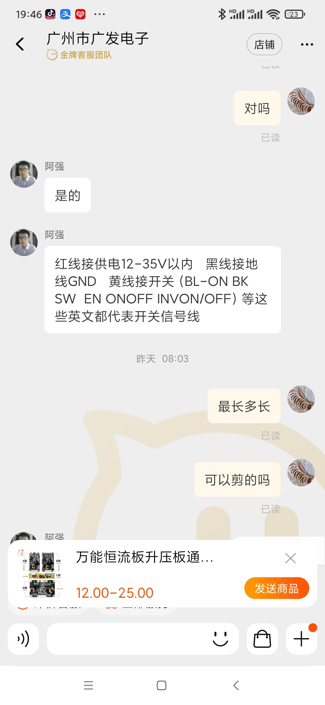

红线接供电12-35V以内   黑线接地线GND   黄线接开关(BL-ON BK SW  EN ONOFF INVON/OFF)等这些英文都代表开关信号线

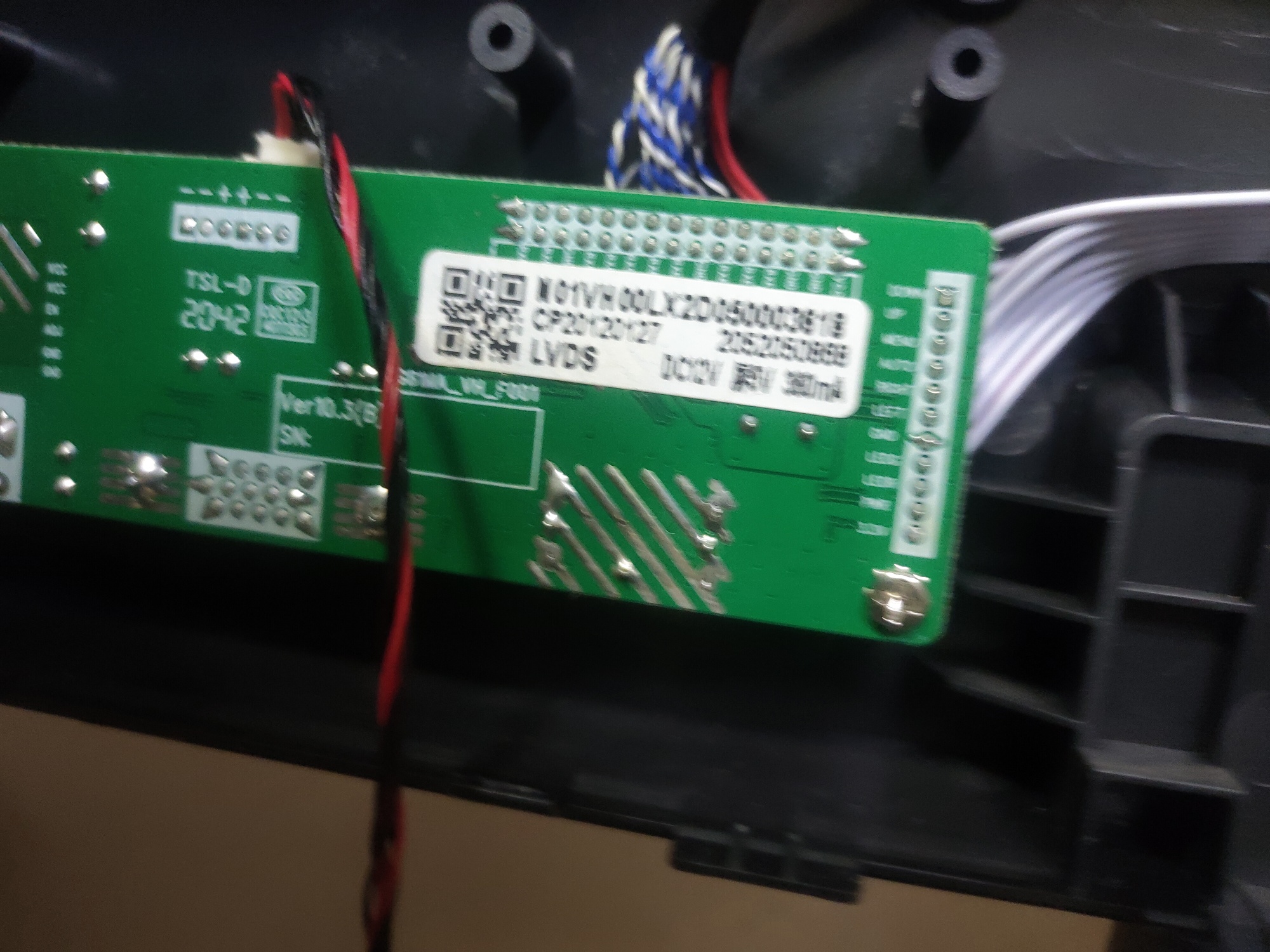

改LED高压,基本的控制4线
