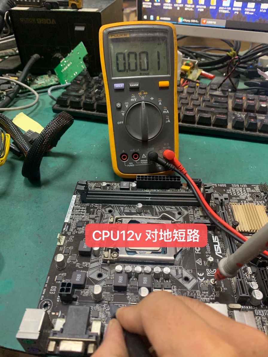

客户送修一张华硕H110M-F,故障为按开机无反应。经检测开关针待机3.3有,按照经验不触发大概率为供电短路引起,断电检查到CPU12v对地短路,经过排查CPU也挂了

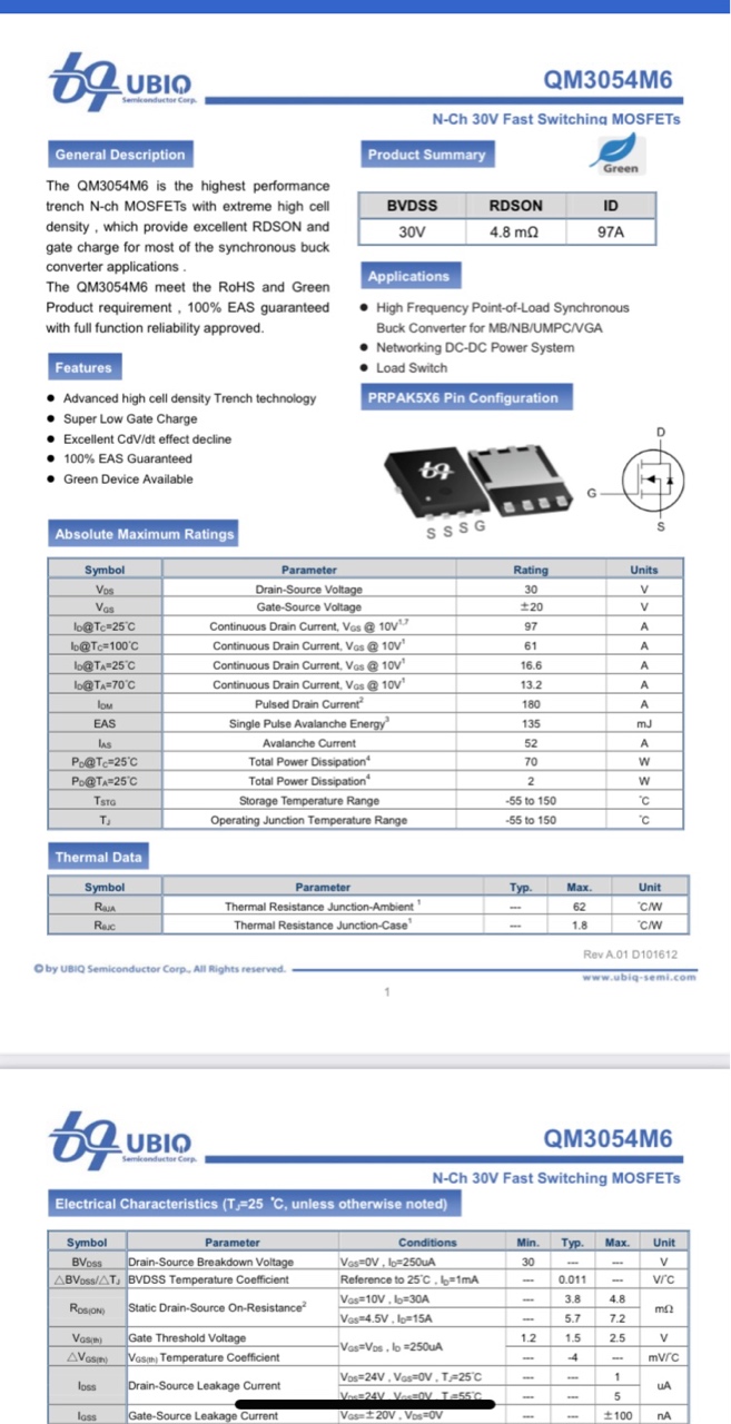

。报价给客户需要维修、更换CPU,客户点头继续干活,检修发现cpu12v的管子 GS已经短路,接下来拆料板(华硕A55主板mos管通用)维修完毕上图。
