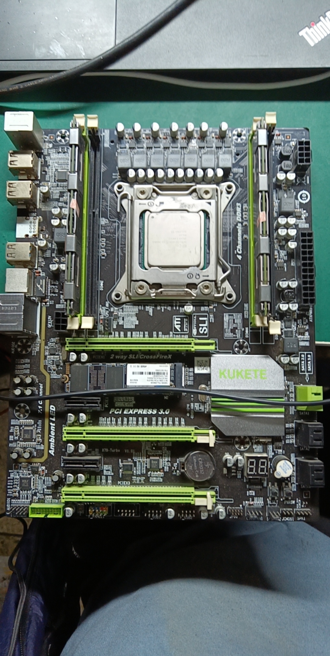

上管短路拆了 现在上cpu vcore对地短路 不上cpu不短路 如何判断cpu是不是烧了 如果是主板还有短路接下来该怎么查

换个CPU测试就好了啊。本人专修X79,这种CPU烧了的太常见了。测试CPU都烧了五六个了

补好管子上CPU短路,估计CPU已挂,杂牌的板子,供电短路基本上CPU都挂了。

发表于 2022-12-4 14:17:43 来自迅维网APP | 只看该作者 来自: 浙江温州 来自 浙江温州
修好了 装上cpu就是短路的

就是cpu短路了吧?上管带走了  详情 回复 发表于 2022-12-6 16:05

就是cpu短路了吧?上管带走了

装上去可以点亮的就是短路的

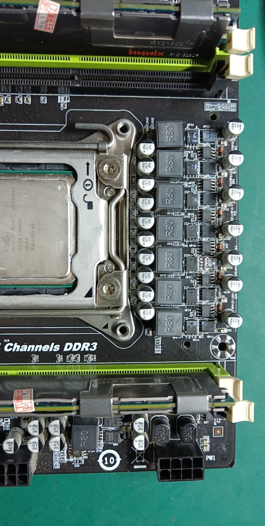

上下管 pwm一起换,cpu坏不坏靠运气了

上下管换了之后打值看看正常不,正常的话上假负载看看供电都出了没,正常的话上亮机U测试
