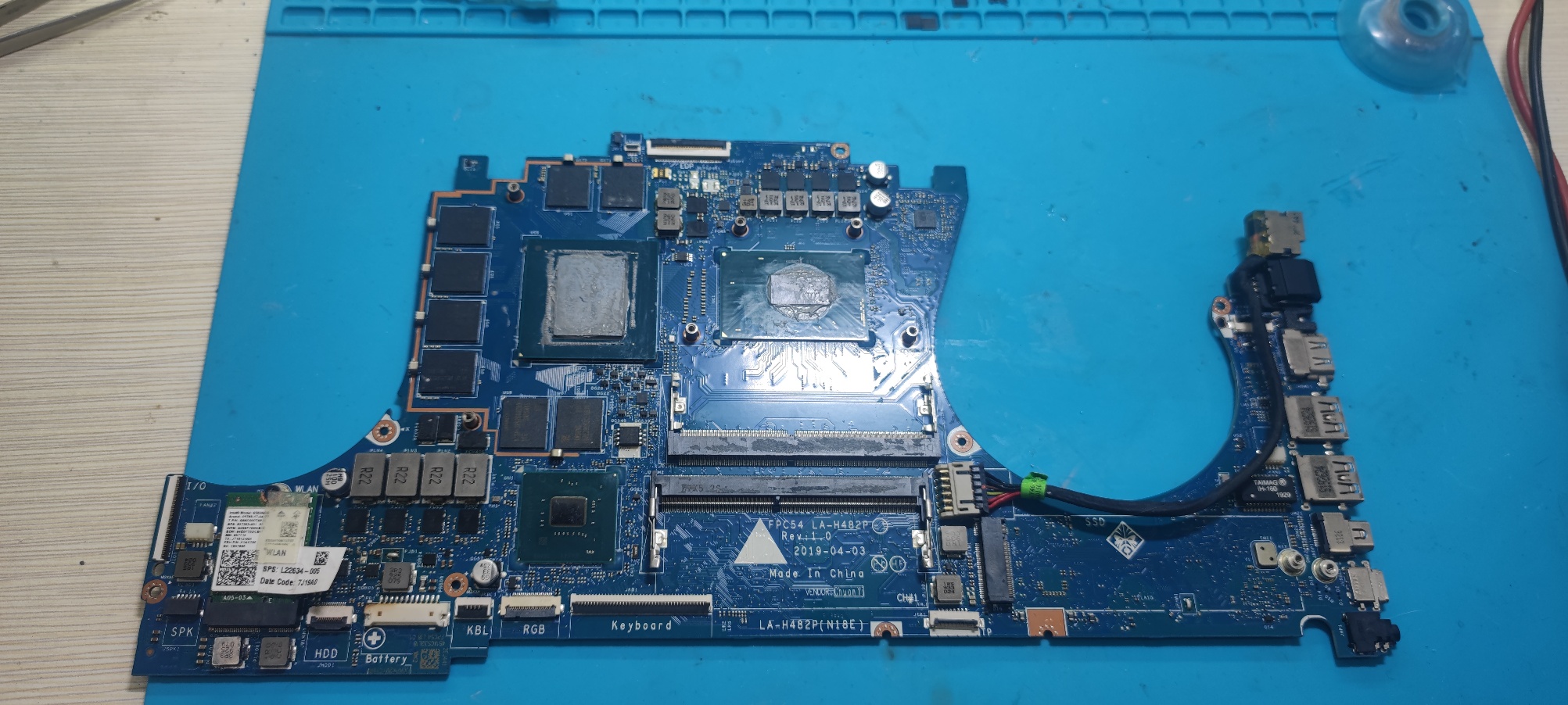

标题:
求LA-H482P图纸
[打印本页]
作者:
骆驼的猪
时间:
2022-11-22 19:11
标题:
求LA-H482P图纸
本帖最后由 骆驼的猪 于 2022-11-22 21:54 编辑
各位同行大佬谁有LA-H482P这个板子的图纸,提供必有答谢
作者:
u1457286
时间:
2022-11-22 20:10
板号或者型号都打错了
作者:
维修空间6
时间:
2022-11-22 21:27
(404.5 KB, 下载次数: 11)
下载附件
保存到相册
2022-11-22 21:26 上传
有点位,需要下方有联系
作者:
海韵之恋
时间:
2022-11-23 14:04
https://www.chinafix.com/thread-1323486-1-1.html
作者:
无限丶倩影
时间:
2022-12-9 13:00
维修空间6 发表于 2022-11-22 21:27
有点位,需要下方有联系
有点位? 大佬多少啊
Powered by Discuz! X3.4
