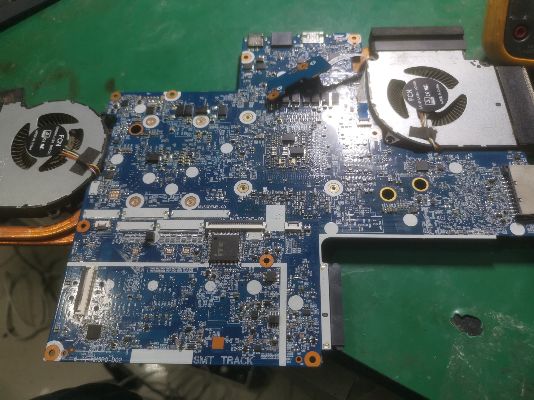

标题: 求助 神舟战神 z8-ca5n8 奇怪故障 [打印本页]
作者: zhaoyongyu    时间: 2022-11-22 18:35
标题: 求助 神舟战神 z8-ca5n8 奇怪故障
触发0.15a  测5v没出  5v电压开启 ec107脚开启的 107没有电压  ec的待机换过  bios刷过  没思路了
作者: 维修达斯    时间: 2022-11-22 19:12
一步步往上查,待机条件不满足
